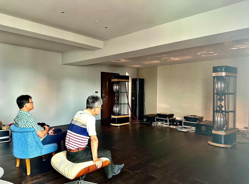

被告知音箱已装好发声了,我们择期前往。整个住宅仍装修中,只有密闭的聆听室钉好木地板,其他真的“家徒四壁”,几张临时坐椅,一些音箱铝箱。

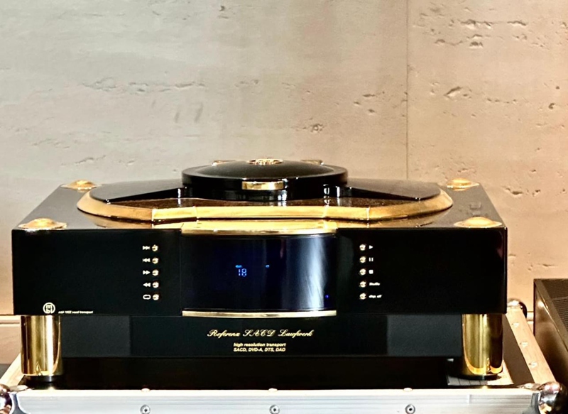

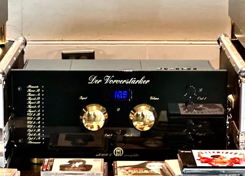

搭配的是全套MBL器材,包括MBL 1622 SACD/CD转盘与1611 D/A ,6010 D前级,9011后级扩大机x2,电源线与信号线都是李文章Lee’s wire。音箱线卖家提供。

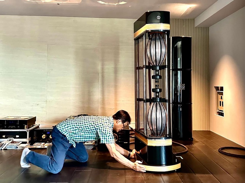

陈先生是戴仲男老师那班的学员,所以由他主调,我在旁提点(我也是101-x用家,在台湾摆这套的经验,如果我是第二,第一应是从缺),其他老师协助移位。由于家具沙发地毯都尚未到位,开始觉得回音过多,等到最后摆位完成,回音变得极少,颇令人讶异。
先关掉低音柱,将左右音箱正向同一平面,以“降龙十八掌”检视,声音离奇的空洞没有聚焦,“偏右”!!! ,偏高,嘴形巨大无形(一度还以为是相位反相),确定左右、相位、极性都正确,音质音色是典型MBL的华丽黄金色,但是完全没有音像。这也可证明许多人的迷失,认为360度音箱随便放就可以。其实是最困难摆位的音箱。想想看声音从单体四周放散,碰到环境各个角落,包括低音柱,要置中聚焦绝非易事。像目前的例子,模糊音像偏右,低音乐器完全无形体,当然不见下沉,要呈现音场就必须兼顾乔置中与聚焦,从左右音箱靠近开始是基本关键!修正如下:“1.先将左音箱往内5 cm观察声音嘴型置中的变化(顺便判断360度发声的常有的逆向摆位,结果置中更偏右!(果然必须逆向操作) 。2.将右音箱往内10 cm,声音逐渐往中央靠,形体也逐渐明朗。右音箱再往内多次,总共内移23 cm后声音已经置中,嘴型明确高度适当(额头位置)。3. 接着将左右音箱后退增加低频两次共约8 cm。4.为更凝聚音像并增强乐器形体描写,再微调左右音箱往内1 cm。5.人声置中高度略左偏,仍有些许低频淤积,最后临门一脚,将左音箱往外1 cm完成主音箱摆位。虽然低音柱分频点固定在100Hz,主音箱摆好,低音弦可以平顺下沉至50~60hz间基音没问题。”
接着开启低音柱,以“伏虎十五拳”检视,发现低音提琴最低域音量过多并向右偏。修正如下:“1.音量调整至一半位置,Delay、Q Factor调在最低。2. 修正向右偏过多且散开的低音,将右低音柱往左移5 cm。3.状况仍在,右低音柱再往内2 cm。4. 最低处稍淤积并向左偏,将右低音柱往外移1 cm。5.超低音低频下沉平顺清楚,再以顽皮豹与花木兰作最终音量设定,逐渐将音量增至六成,整个系统摆位宣告完成。”
