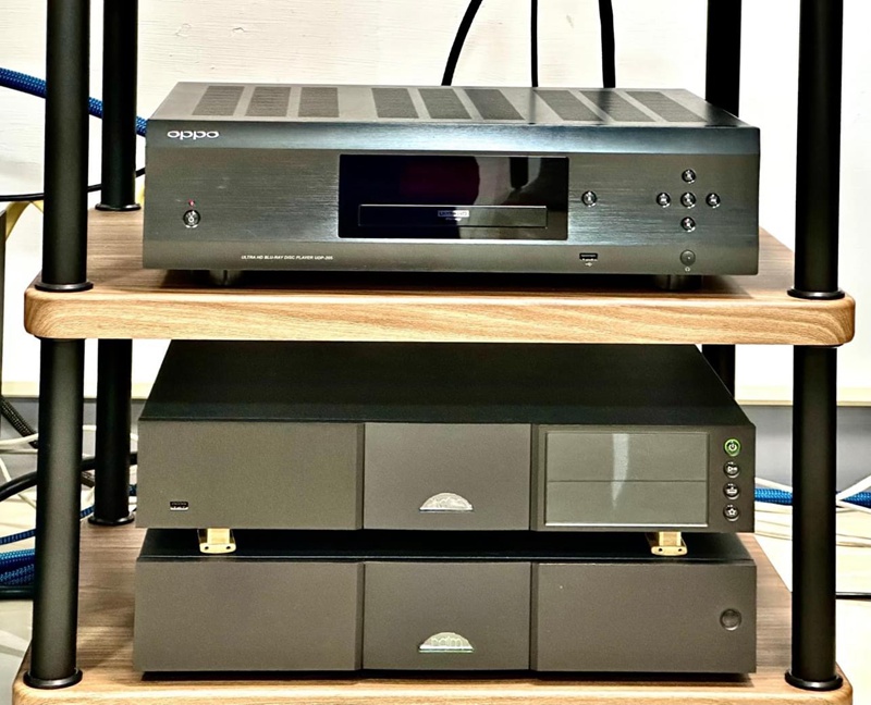

后级:Gryphon Antileon EVO
前级:burmester 011
蓝光机 :OPPO 205
SACD/CD 机:T+A PDP 3000HV
数位流 :Naim NDX2含独立电源

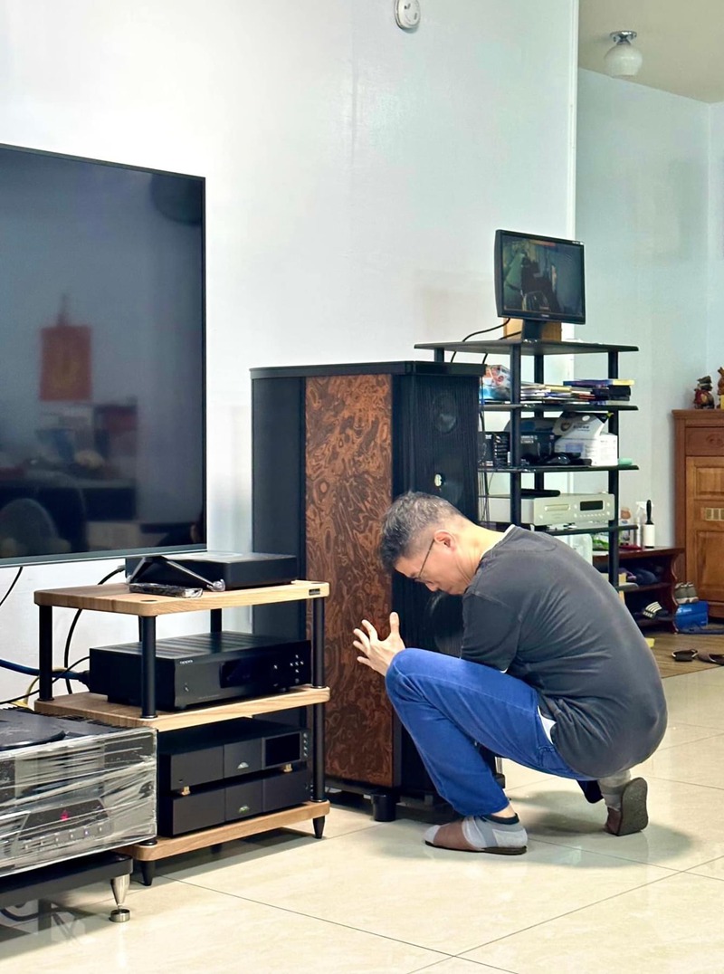

初聆发现音场高度低,置中人声左偏,音像没有形体,右侧低频轰声尤甚。由侯老师主调,修正如下:

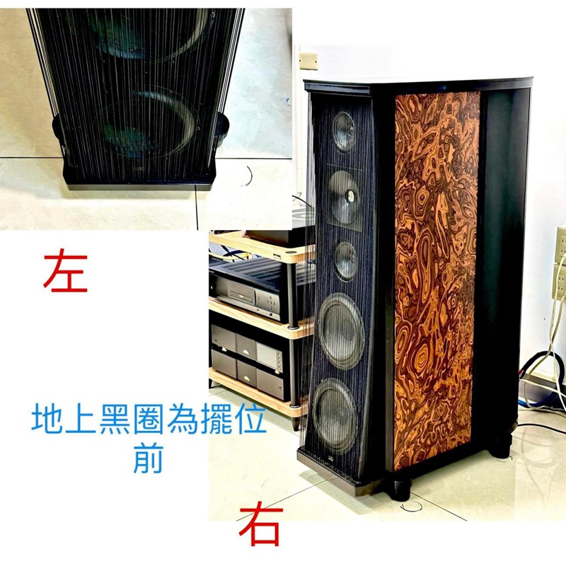

“1. 因为没有形体需要靠近音箱并修正左偏,将右音箱向内两次共8 cm,乐器音像呈现,音场也提高。2.修正左偏,将左偏音箱左移3 cm,左右音箱再往后两次共7 cm以增强低频。3.仍有左偏,且右侧低频过多右多左侧稍少,将左音箱往后1.5 cm,右音箱往前2 cm。4. 右侧低频仍较多多,将右音箱toe out 1.5+1 cm。5. 低频右侧仍多,右音箱toe out角度不变下前移1 cm。6. 最后修正稍微的左偏,将左偏音箱左移1 cm,人声高度置中音像清楚。7. 依各种音乐评估,低频上段仍有些许隆起,将左右音箱往外拉开0.5 cm,同时消除些许低频淤积,使低频能够更平顺下潜,音箱摆位宣告完成。”这是一个相对困难摆位的空间系统,要熟稔18掌并灵活运用才能完功。

许先生分享心得:“这次家访是在老家二楼办公室客厅建构一套以非burmester器材为主的系统。初发声摆位,发现一直搞不定低频的瓮声,父亲不希望音箱拉出离墙太多以免影响通道,结果音箱拉太开低频轰声有所改善,但中间就不聚焦,一直执着于不想toe in的结果就是一个不聚焦,而且低频轰声未完全消失的失败摆位。与在家中四楼客厅相比,信心完全受到打击。于是和侯老师求救申请家访,家访过程,侯老师主导摆位,十八掌第5轨先求人声口型聚焦中间,高度也正确之后再听七八轨,明显低频过量,在不断修正右音箱toe out降低频的的过程,最后蔡医师指示右音箱往前拉,确认置中偏左将左音箱往左移,一方面乔正置中,同时进一步将低频瘦身,完成摆位,非常精采,也对自己摆位能力的不足甚为惭愧。此时再听,人声口型适中置中及高度皆准确,大提琴、吉他拨弦、低音提琴的形体、位置、量感、三频衔接都非常到位。虽第八轨的低音提琴低频量感仍稍稍的多些,但在蔡医师demo的几张专辑中,低频并不觉得过多。此时系统呈现的音色相当透明直接而精致,细节丰富动态凌厉,蔡医师带来许多的唱片演示、讲解,不论是四重奏的分离度、女高音歌唱高音处、爵士乐的现场感、大场面的交响乐都相当过瘾,和摆位前天差地远。唯空间的反射音仍较多,小提琴演示片里第三个八度的几个最高把位稍刺或紧,蔡医师建议铺地毯可改善反射音问题。原来这就是Gryphon后端音箱、扩大机的原貌,相当直接冲击的表现方式,burmester截然不同,T+A的讯源提供的细节相当令人满意。这次家访非常感恩调音班所有干部成员的摆位演示,让晏荣有这次珍贵经验的学习,也才得以重现音乐的美好,才得以完成父亲的音响梦。也非常感谢调音社李前辈耗费心血制作的线材,才得以让器材的潜能发挥出来。这次家访也再一次深深感受到即使有好器材、好线材,在没有正确摆位之前,还是完全发挥不出来。也晓得自身需要再针对摆位的能力,多多练习。”
