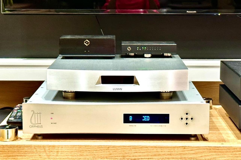

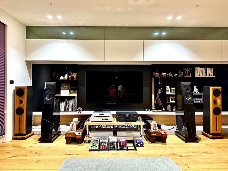

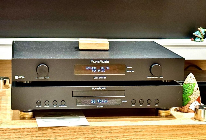

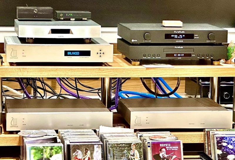

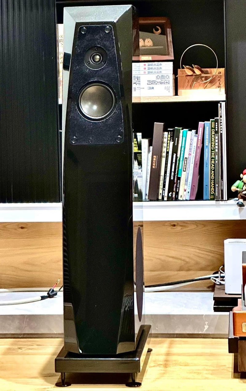

林先生的聆听空间非常深,有25米,因为两个房屋打通,可以全景观看淡水河景,音箱放短边,也足够宽了,搭配的是PureAudio的CD转盘与DAC,Orpheus Two前级与Orpheus Three后级。

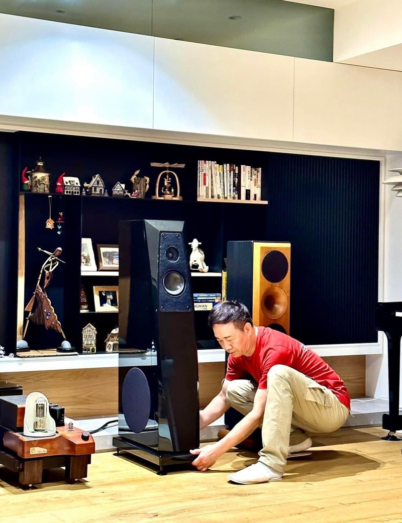

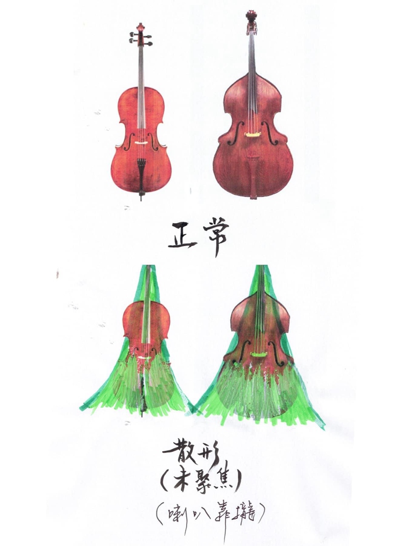

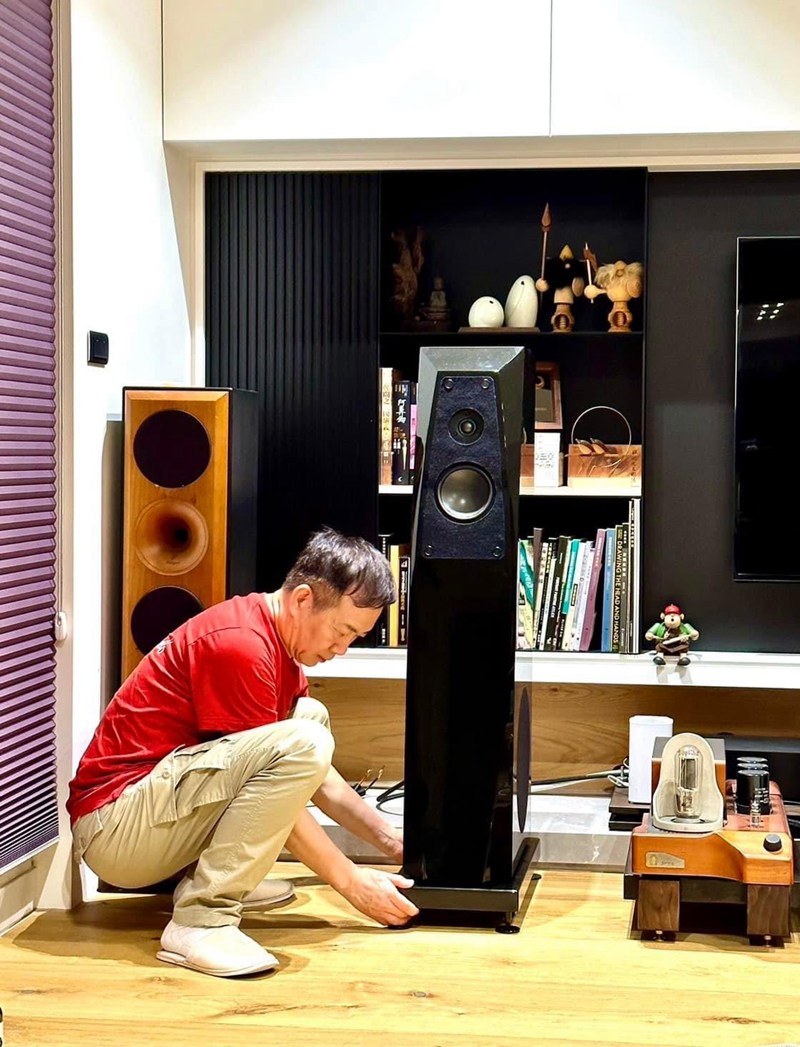

他是吴贤忠老师班上学员,就由他主调。以十八掌听过,马上发现问题所在,即散形,与前一例家访相似,原则上将音箱靠拢先取得聚焦,音场马上提高,之后以十八掌调置中,再检视低频下沉,最后将音箱后移到最大,再拉开一点提高音场,很容易就完成摆位!
贤忠老师叙述:“我移动的过程如下:中间没有聚焦,先往内3公分,不够,再往内2公分,大致上差不多,再听第七第八能量不足不够下潜,左右音箱各往后5公分,往外2公分还是不足,再往后推到底大概又5公分,往外再2公分觉得还有点偏左,左往外移1公分,最后蔡老师听完后说右往内1公分就完成了!”
林先生传来心得:“因为家里重新装修,将打造一个专属空间及一套心目中理想的系统,想说先参加调音社学习如何调音以便未来可以派上用场,后来器材陆续到位只能暂放朋友家,其实没花太多心力就有很满意的声音(当然也有可能是暂放所以没太认真)直到家里装潢好全套搬回来,糟糕,声音非常难听,拿出老师的十八掌CD反覆的调整,总是没办法调出理想的声音,总觉得低频的量够但却很奇怪,音箱拉前推后应该不下十次整整搞了一个多月还是搞不出来,还好还有一条路就是请老师家访。当天老师一听就马上点出我一直找不出来的问题 “没有体”!所以要先把两支音箱往内靠,再经过吴老师的几次修正,终于我的系统回来了,而且乐器的定位到达前所未有的境界,这些日子的郁闷也终于可以放下了,这段日子还想过是不是需要加超低音,现在看来应该是不需要了。还好那时我参加了调音社,还好我提出家访的申请。调音社给我基础的知识和手法,但家访才是让这些知识和手法完整贯通直到看到最后完成的机会,强烈建议社友们一定要申请家访。非常感谢也感佩老师们的无偿付出,让我们有正确的音响观念,具备了这正确的音响观念,真的可以比较有效率就达到音响的目的,再一次,真的非常感谢老师们的指导!”这是值得许多音响迷参考的启示录!不要因为是资深玩家,脸拉不下来,不敢或不愿请教真知,闻道有先后,术业有专攻,务实学会摆位就不会跟自己的钱过不去,业者更可以服务掌握更多的客户!
那天很快完成摆位,也以参考唱片完整检验系统,认为是中性高解析的系统,低频可如规格下达35Hz,《顽皮豹》极低层次已可感,虽然量能不够大,但其他音乐几乎都可应付。请他坐皇帝位,让他听“音场超出音箱”、“音场正确高度”、弦乐人声的质感厚度,最后以《a touch of sonic madness 》综合检视,让他了解音箱消失,音场高宽深,音像清楚定位在他的系统绝佳表现。
