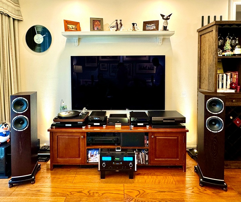

这是音箱放长边,短距聆听的案例,也是有教学价值的个案。音箱声场大约是宽420公分,深370公分。
Fume 501是2.5音路低音反射式落地音箱,由6.5吋IsoFlare中音与1吋钛金属高音成号角同轴单体 x1;另一6.5吋低音,反射口是在底部特殊设计的basstrax朝下出气。MDF坚固外箱。频率响应:36Hz-34KHz (-6dB, in room),灵敏度:90dB (2.83 Volt @ 1m),阻抗:8 Ohms。

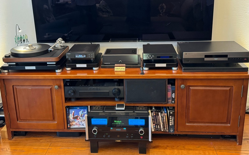

搭配的器材是:Mclntosh麦景图MA7200合并扩大机,CD转盘:Nuprime CDT-8Pro。黑胶唱机Clearaudio concept wood。
ROON串流存储播放:Melco N100。ROON串流服务器:Silent Angel Z1。音频交换机,光隔离Ediscreation。
以 「十八掌」听过,发现置中偏右,大提琴低音提琴有形体,但在最低域溃散。此时如何处理我已胸有成竹,为了教学所以开始还是照不toe in正常摆位。很快矫正置中,低音乐器也平顺下沉。我请大家轮流听过,再说:现在看似平顺有形,其实没有真正聚焦,焦点在我们坐位之后,因为Fyne音箱虽是短号角,仍须要有较长距离才能聚焦。所以接下来就示范如何处理。
首先拉开音箱求取与皇帝位有较充裕的距离然后toe in,左右不一定动相同角度,务必求得置中高度正确为先。确定聚焦后再听大提琴与低音提琴,认为极低下去了但过多,这时就要运用toe out减量的手段。也就是音箱前内角固定,然后将音箱后外角移转直到低域平顺,左侧管大提琴,右侧管低音提琴,如此很快调到高至低平顺,并且置中不偏够高又明确聚焦,如此完成音箱摆位!这是这次深圳八个家访中必须动到toe in,toe out的唯一案例,也是上课提到过,终于在家访难得一遇的好教材!
完成后,任何考片都难不倒,并且低频可以低到近于30Hz!在聆听范围外的餐桌旁依然可以听到既沈又平,完全无淤积。在音场内形体定位质感都可以令人满意!这个具天朗Tannoy血统的音箱在中音札实温暖而不糊,高低频延伸也有青出于蓝的感觉!这是一套不是非常贵,但是非常悦耳的系统!

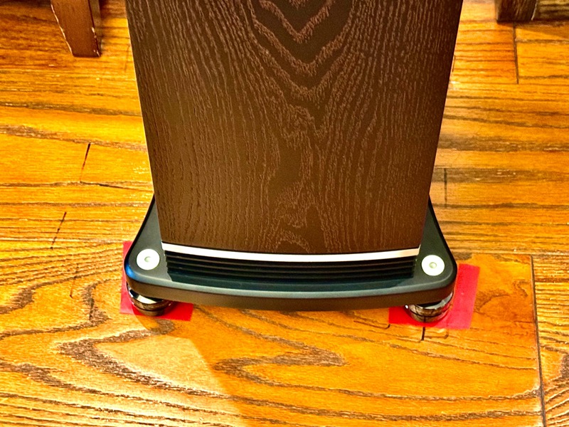

ps:地上有红色标示的是第一阶段完成未toe in的音箱位置比较。穿绿衣的吴贤忠老师移位是第二阶段的toe in toe out!
