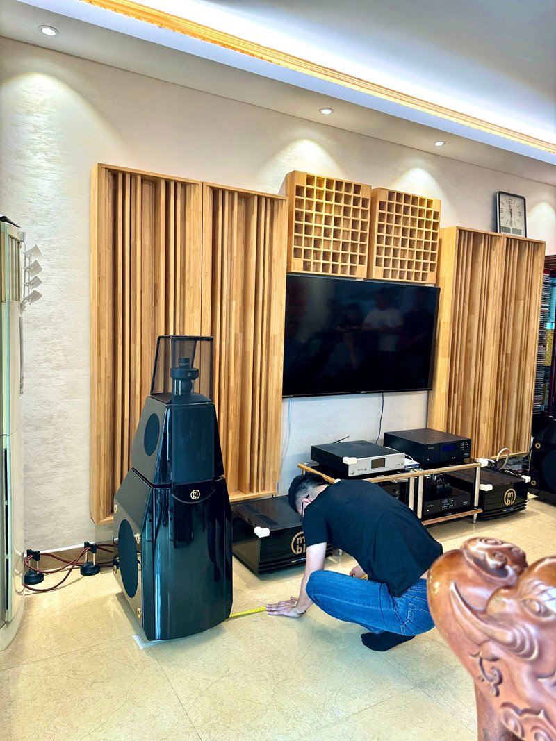

在客厅开放空间放置音响系统,典型MBL悦耳好听的声音,但未摆正确位置,就没法感受如真的音场音像。

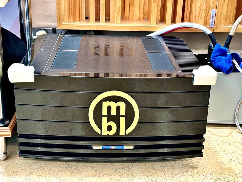

搭配的器材是MBL 6010D前级,9007后级,EMM TSDX cd转盘与DAC 2数模转换器。
照例确定左右、相位、极性无误后即检视置中与低频形体。在这一系统,主要问题也是「散形」,也就是说聚焦不足,所以调整就从音箱靠拢开始,照理左偏要将左音箱外移,但因视觉上左音箱太偏外,所以反而要将左音箱内移3公分,并将音箱拉正,如此既聚焦,线条出现,左偏也修正了。接着左再往内移1公分,置中完成。由于左侧大提琴已平顺下达60Hz,右侧低音提琴也低于58.5Hz,但右侧形体稍胖,所以往前1公分,左侧则往内1公分保持置中,同样动作再重复一次,最后左右音箱再往前1公分再稍予瘦身完成摆位!共费时18分钟。
