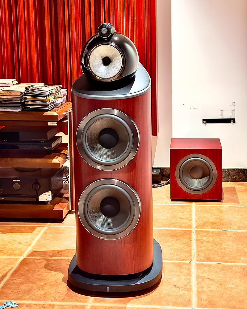

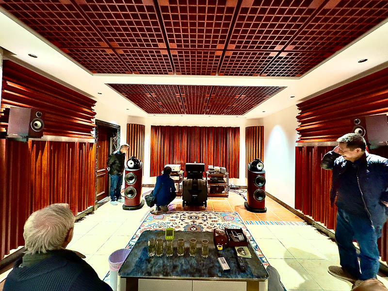

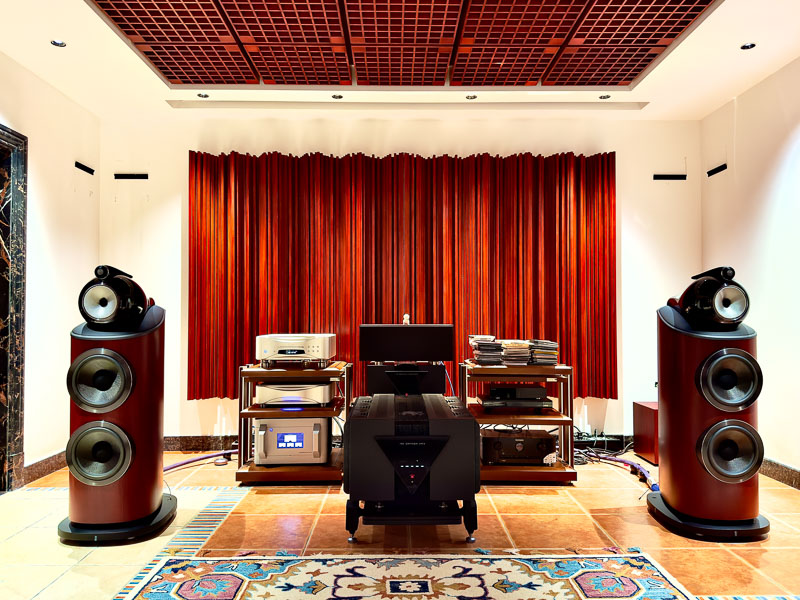

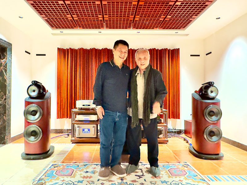

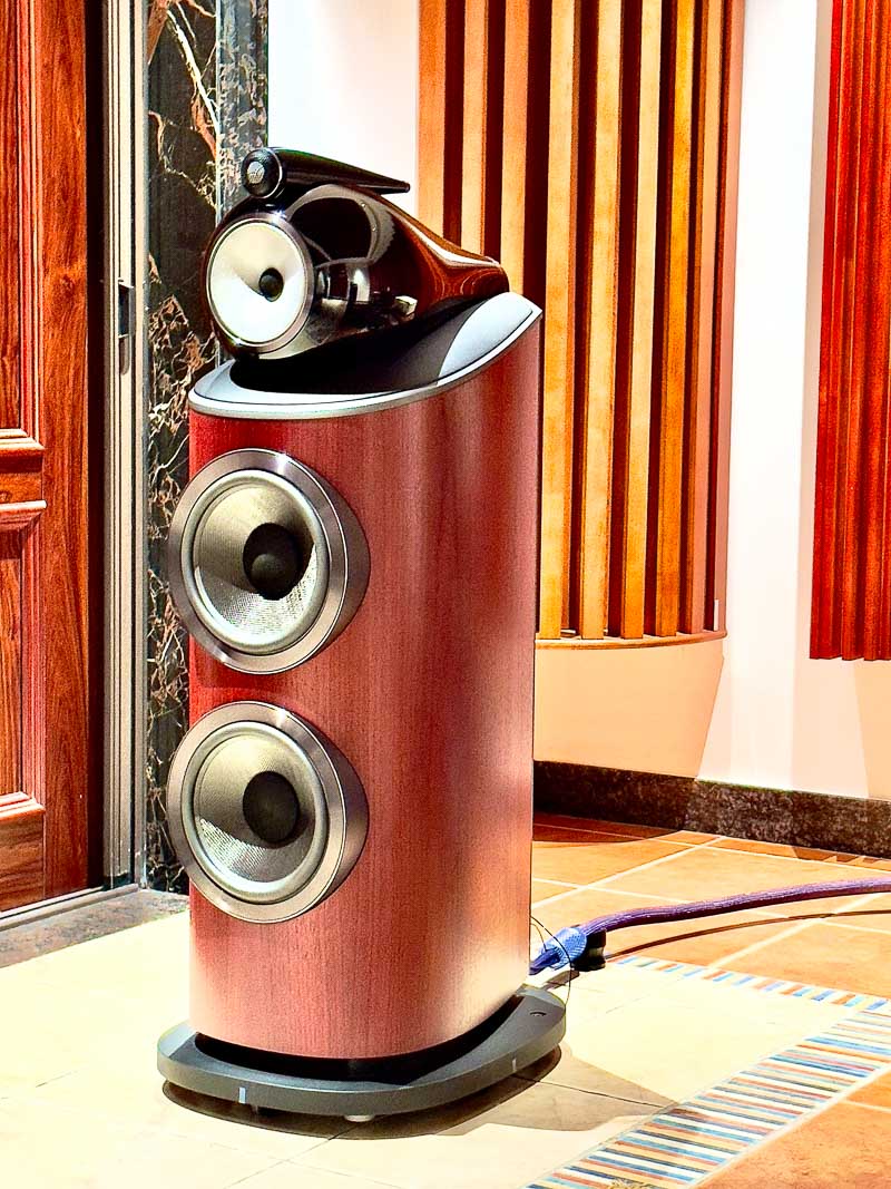

这是一个算大且具黄金比例的密闭聆听空间,装潢漂亮。但是过多的声学处理,消失了许多能量。所以在摆位过程为了找回低音,花费较多时间,最后以低音炮补足,才让这个顶级系统发挥该有的美声音貌。

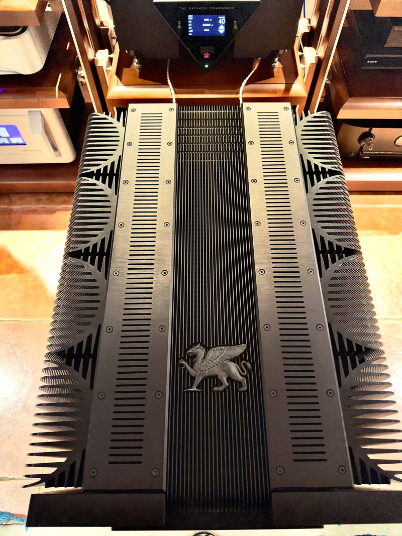

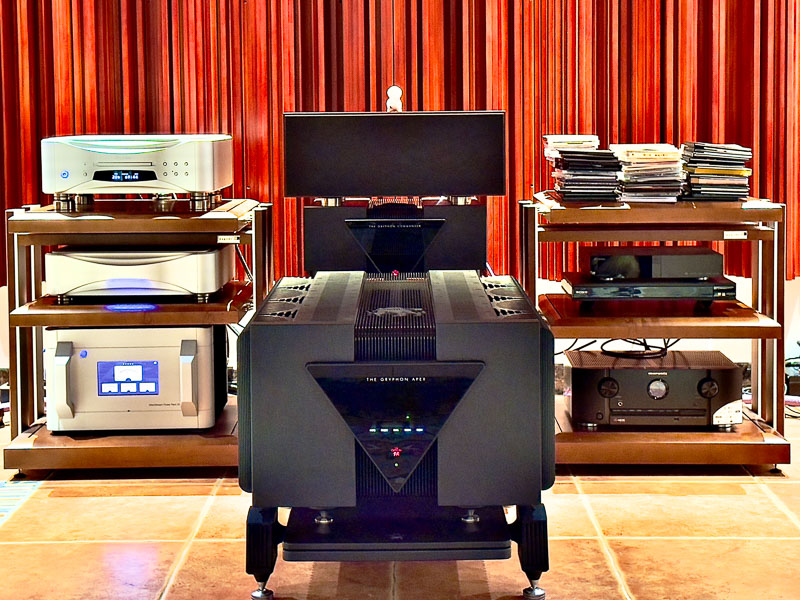

搭配音箱的是GRYPHON COMMANDER前级,同厂的GRYPHON APEX后级,主音箱B&W DB4S低音炮。ESOTERIS GRANDIOSO K1X SACD/ESOTERIS GRANDIOSO PS1数位讯源。PS AUDIO DirectStream Power Plant 20电源供应。

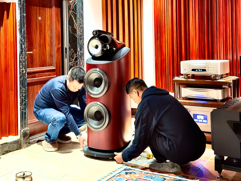

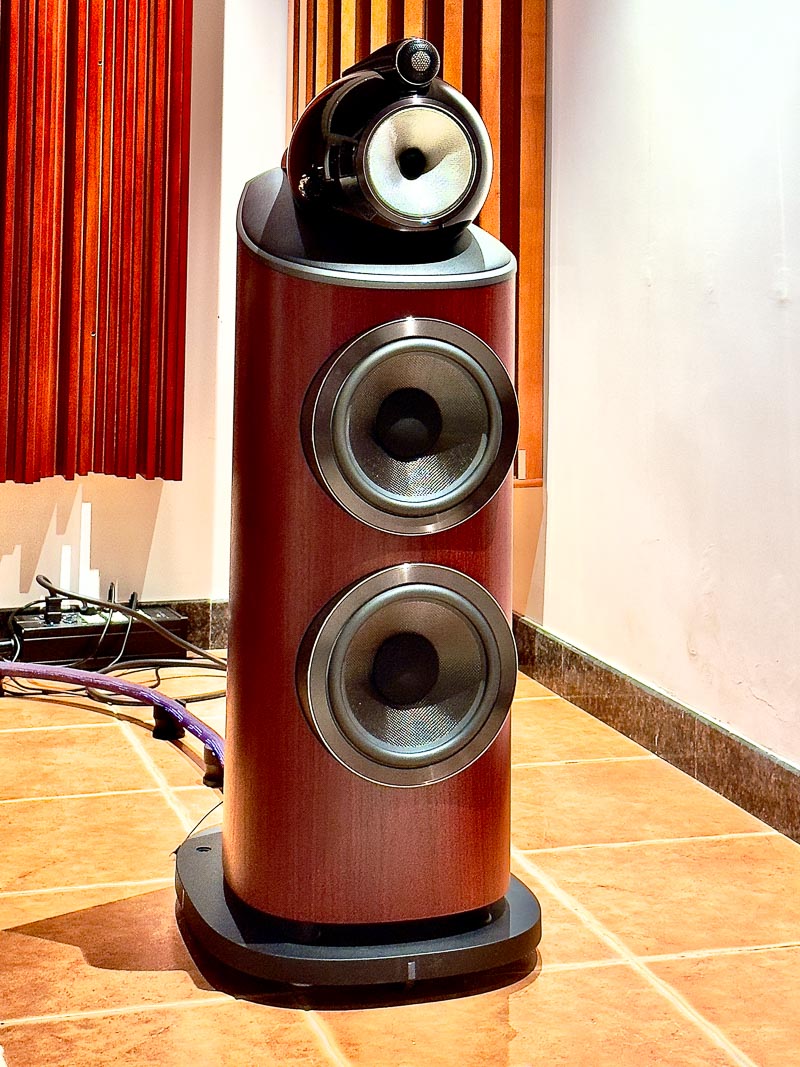

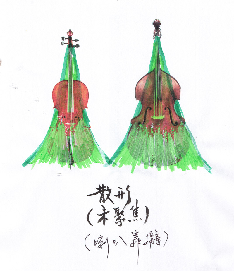

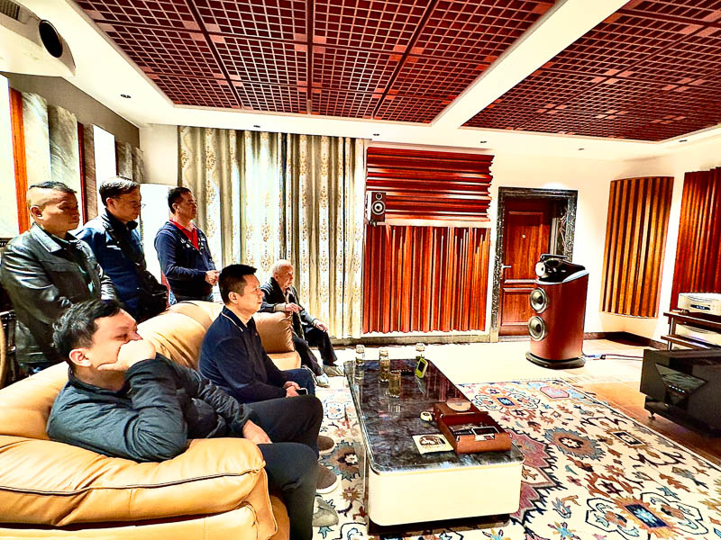

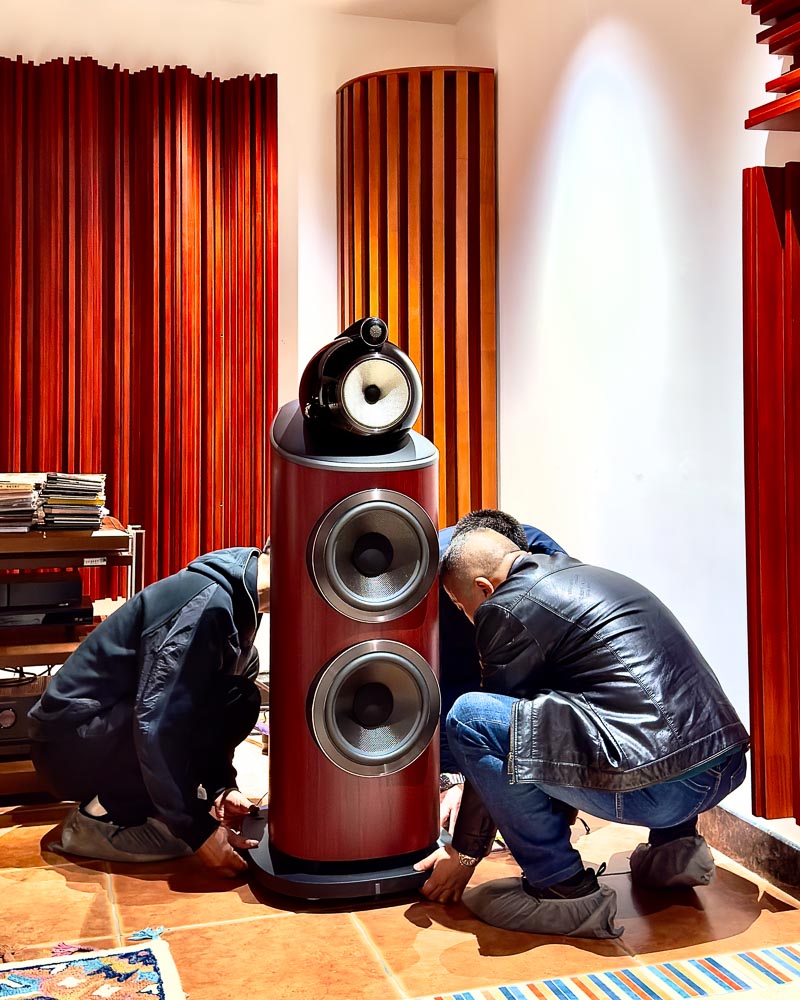

以十八掌检视,左右、相位、极性都对,但是音场低,低音弦是典型的「散形」。所以摆位歩骤就是先将音箱靠拢5公分聚焦,音场很快置中提高。接下来对付极不下沈的低音。几次音箱后退再稍拉开,增加低音也防音场降低,也移走活动的低音陷井与接地盒,低音勉强可达40Hz,最后加上自家低音炮,很快利用十五拳衔接,以《顽皮豹》与《花木兰》鼓乐得证够低了,可以低于30Hz了!

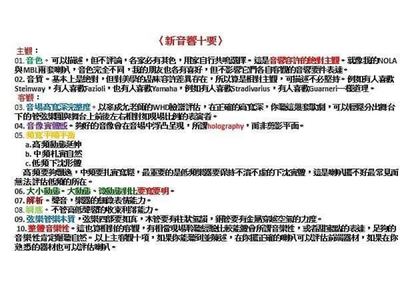

之后以各种音乐验收,先让主人聆听音场的宽高深,小提琴的音程测试,小号与管弦,莱纳的「天方夜谭」,uri Caine的马勒第五改编曲,「新音响十要」可以过关!
