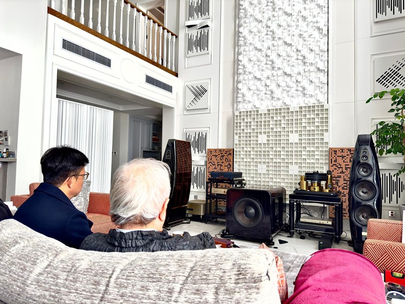

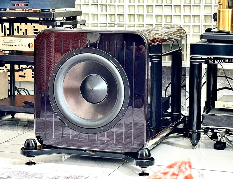

上次来访时,Kharma音箱极低还欠临门一脚,近月他添加了一个同厂牌巨无霸超低音KHMARMA EXQ SB 118。果然不同凡响,完成一个伟大的系统。
空间是挑高二楼,一般人以为挑高如教堂,其实能量需求更高,在家用音响要更费力费心。

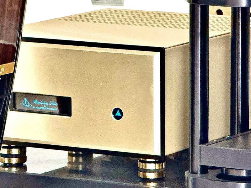

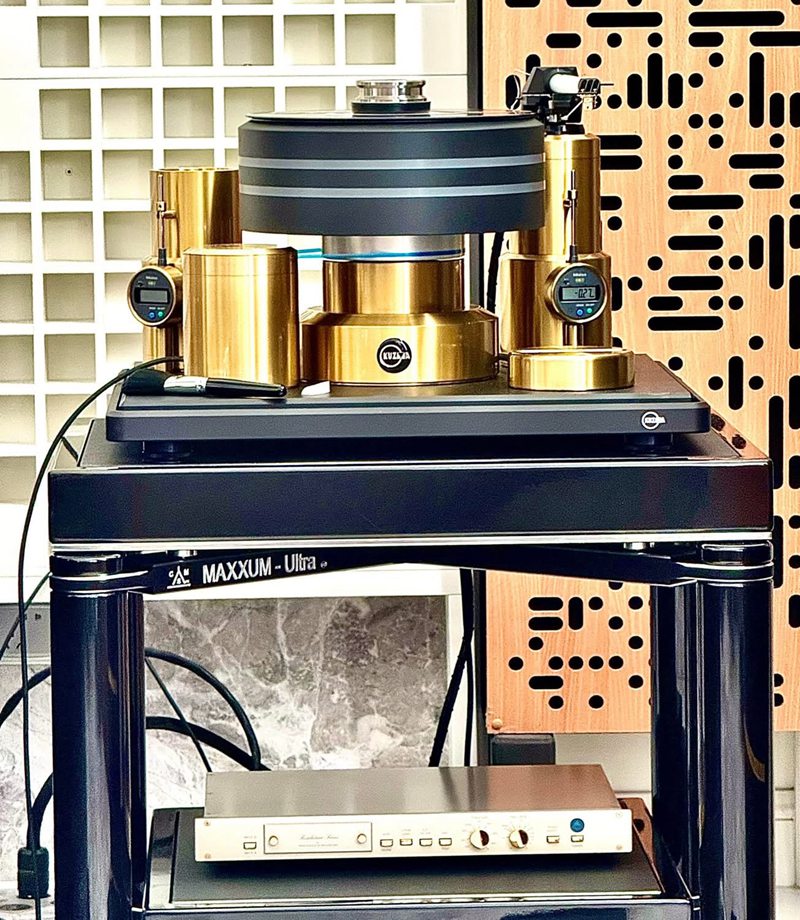

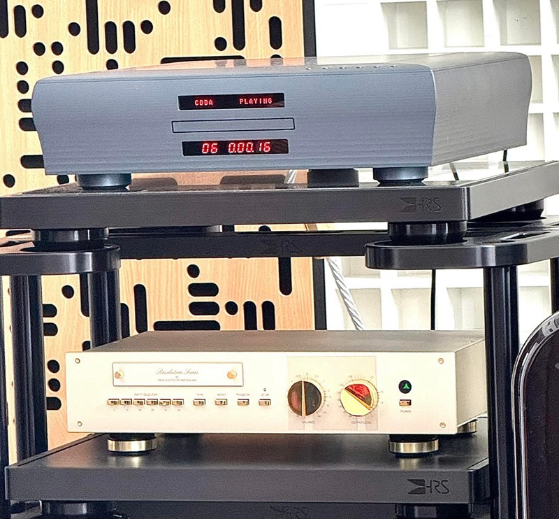

这次搭配的都是顶级器材,包括:CD 机 PLAYBACK MPS-8,前级FM 266 MK II,
后级FM 1811-MKII以及LP唱盘
KUZMA PLATIS 65,唱放 FM 22。

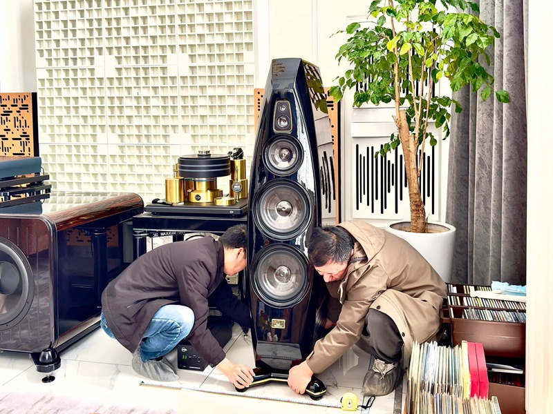

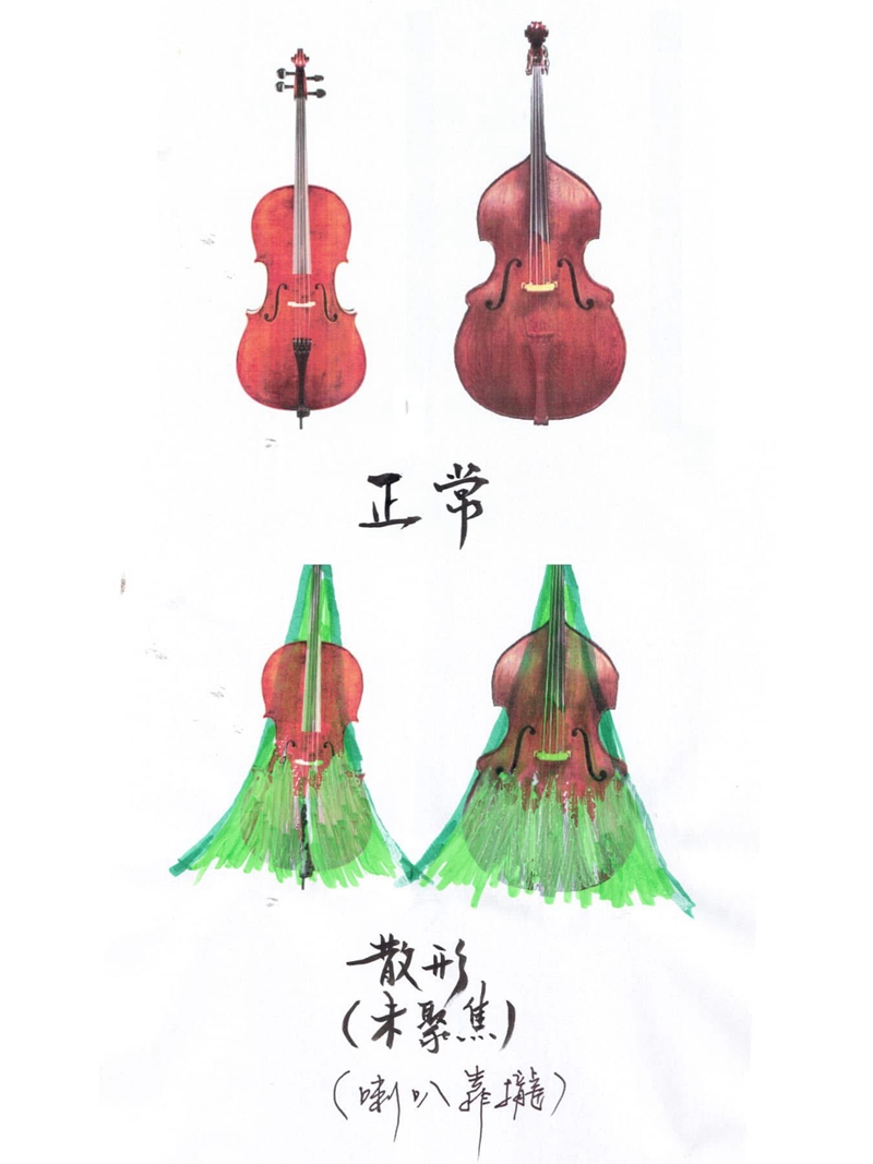

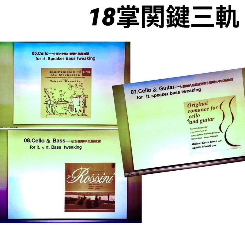

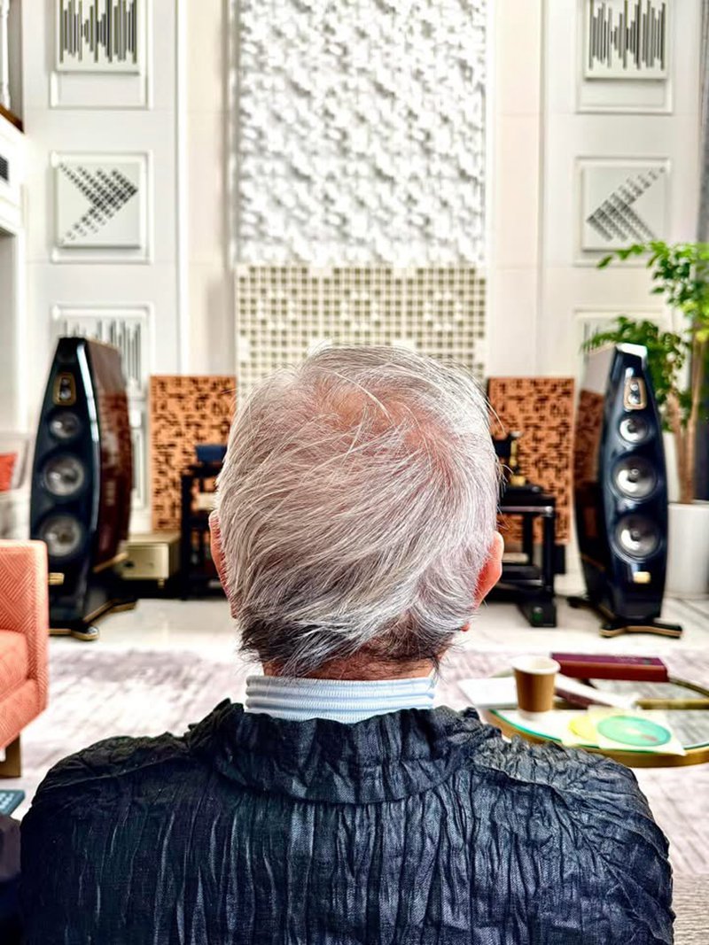

从「十八掌」的左右、相位、极性确定无误,照例听置中高度,低音弦形体下潜状况评估。与会学员各抒所听。得到置中高度可以,稍左偏,低域有淤积的印象。所以先将左音箱往左1.5公分,右音箱往右1公分,置中淤积解决,但低频不够下沉,再将左右音箱往后退3公分再拉开1公分,完成主音箱摆位。但是右侧低音提琴虽然下沉到第4个下降音阶的C降,但不够下沉到30Hz札实基音。或许空间挑高,许多声学处理的空腔有关,但无论如何有超低音可补强就没问题。虽然威龙4 D的规格可达24Hz,平均阻抗4欧姆。而FM1811也在4欧姆有900瓦,即使低音1欧姆也没问题的功力。经验中Kharma的低音一向难推,在大哑铃,大威龙如果没双扩大机很难达极低,即便到达,量也非权威。最经济的就是加上超低音,据说设计师针对大威龙正在设计超低音。加上4D只能接一部立体扩大机,所以补上超低音肯定是合理。
Sub 118 MkII是18吋反射式,频宽25-114Hz,是多功能超低音,可供剧院,现场等场所使用,这次设定低通在40Hz,经过「十五拳」两轨低音提琴参考音乐调整超低音位置,并以《顽皮豹》确认音量,最后以《花木兰》鼓乐切换有无的极大差异,完成整个系统。(如果你有耐心逐一看视频的调整过程,应该就学会如何衔接超低音,简单又比任何工具准确)。
