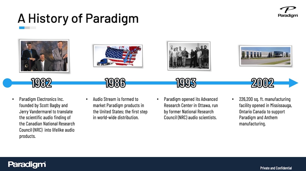

Bartosz 从 Paradigm 开始,他说 Paradigm 的信念就是「没有(音响)性能,就没有真正的价值」(There is no value in the absence of performance),这是创办人 Scott Bagby 的名言,追求性能与质量,让 Paradigm 从 1982 年创立以来,一路走过四十多个年头。

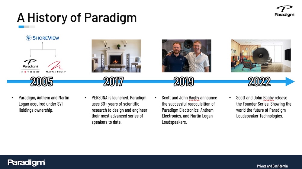

Bartosz 说,Paradigm 坚持加拿大手工制造,目前位于安大略省 Mississaiga 的工厂,是 2002 年扩大建造,家族企业经营的 PML,曾经在 2005 年找来外部私募基金入股,可是到了 2019 年, Bagby 家族认为,为了追求性能与质量,还是要回归家族企业,因为私募基金追求更高的利润与报酬率,可能会影响 PML 研发产品的方向,所以 Scott Bagby 与儿子 John Bagby,联手买回股份,重新回归家族企业经营的模式。

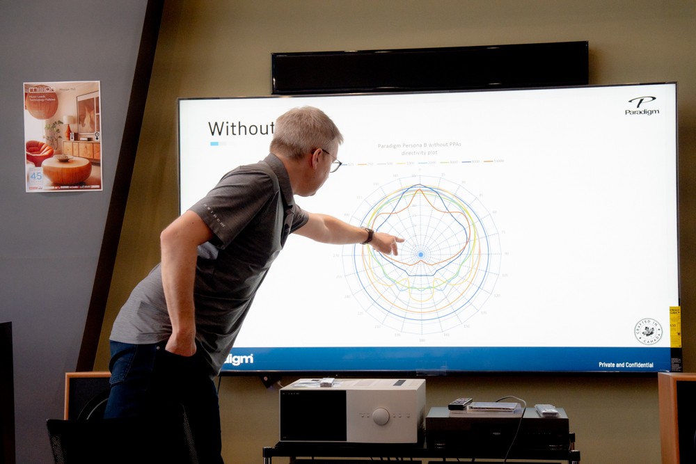

Paradigm 研发音箱的过程,长期与加拿大国家实验室(NRC)和渥太华大学产学合作,他们发现,设计音箱最重要有三件事,分别是平坦的中频段频率响应、平滑的离轴声响与低失真,据此 Paradigm 设定了研发的技术目标。
这三项技术指标,从平坦的中频频率响应开始,Paradigm 要在 100 Hz~ 2 kHz 的频率响应,达到 +/- 0.5 dB 以内的飘移,离轴频率响应要在 30 度时低于 +/- 2 dB 的飘移,至于失真绿,则是尽可能降到最低,除此之外,Bartosz 说,Paradigm 还加上两个研发目标,就是精确的低频再生,以及优秀的功率承受力,提升音箱的耐用度。

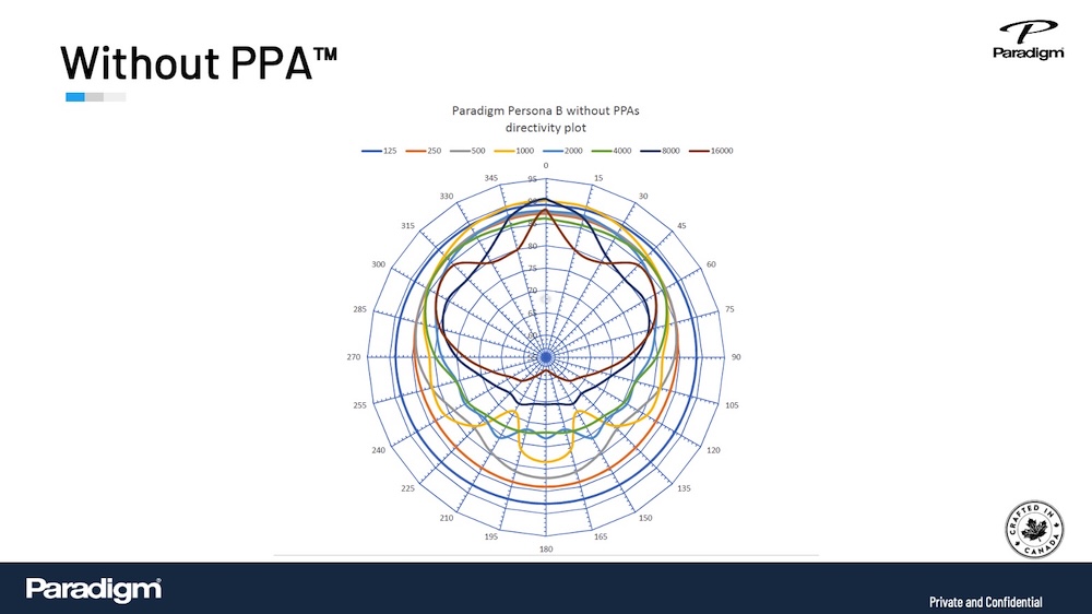

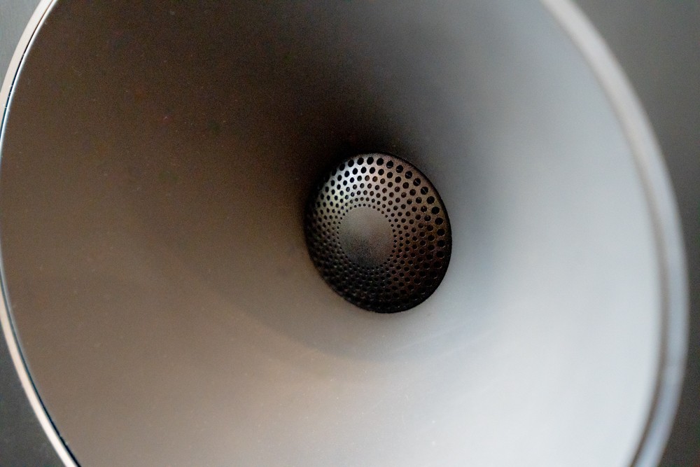

譬如 PPA(Perforated Phase Alignment),就是高音单元前方的金属孔洞网罩,可以阻挡反向的声波,只让正向的声波通过,这可以让高音、中音与低音,在轴线上与离轴 30 度的位置,拥有均衡的全频段融合,让音箱摆放的皇帝位,位置更有弹性。

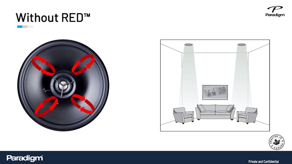

RED 技术用在 CI 音箱增加声波扩散性
至于 Paradigm 的 CI 音箱,Bartosz 介绍了 RED(Reduced Edge Diffration),Bartosz 表示,传统同轴音箱单元,因为高音藏在中低音后方,所以高音声波扩散时,会在中低音振膜表面,产生声波绕射,也就是失真,此外,同轴单元因为高音与中低音在同一发生轴线上,扩散性比较不好,缩小了聆听最佳甜蜜点。
所以 RED 设计,把高音单元往前拉,并且在高音单元周围,加上郁金香形状的导波器,而且高音与中低音,并不在同一轴线上,这样可以提升声波扩散性,让音乐充满聆听空间,不会受限于较小的皇帝位。

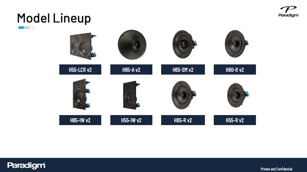

多样化壁挂音箱可选
技术表过,Bartosz 接下来讲产品,从DECOR V2 开始,这是可以订做的壁挂音箱,其长度可以与市场上任何平面电视搭配,摆上去就像电视多了边框,总共五款,消费者可以弹性搭配,标准尺寸可以对应许多市售平面电视,但如果尺寸不合,Paradigm 可以量身定做。

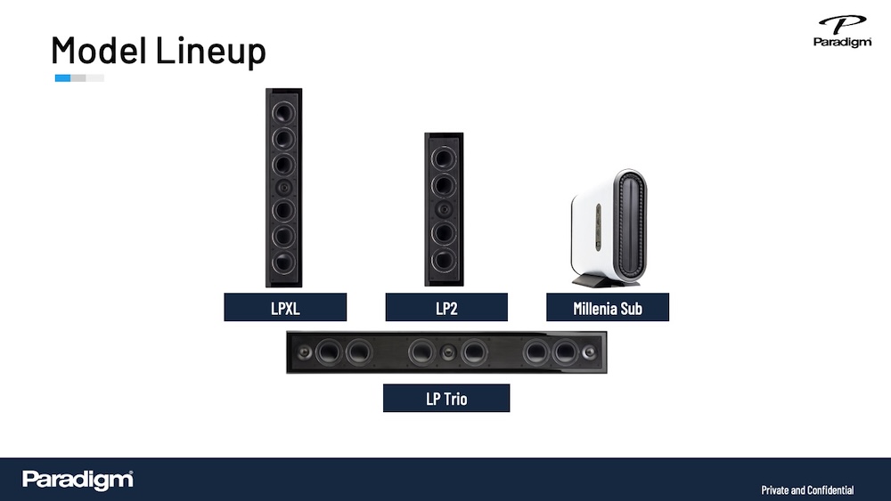

接下来是 Millenia 系列,同样是壁挂音箱,可是厚度超薄,与新世代超薄平面电视搭配起来,视觉效果相当好,总共三款音箱可选,包括 LPXL 与 LP2,两者是 LCR 音箱,另有 LP Trio,长条型的壁挂音箱,同时包办左右声道与中置声道,一次搞定。
Bartosz 特别介绍同系列的 Millenia Sub,他说这款主动式超低音,性能好不在话下,重点是超低音箱体厚度很薄,摆放时几乎不占空间,相当适合都会居家小空间使用。

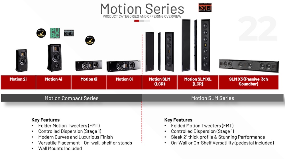

showimage (14).jpgCI 更是 Paradigm 的强项

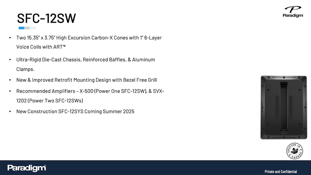

Bartosz 特别介绍 SFC-12 SW 超低音,他说双 12 吋的 SFC-12 SW,单元配置可以抵销超低音音箱工作时的振动,同时维持相当精巧的音箱尺寸,前方超低音出口,只留下长条状的开口,很容易融入居家装潢,看不出里面藏着 SFC-12 SW 超低音。
至于嵌臂式的超低音,Paradigm 都是被动式设计,Paradigm 自家有SVX-1202 与 X-500 扩大机,可以搭配使用,也可以搭配室内自动控制系统连动。

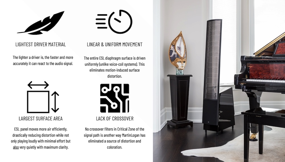

薄膜技术是 Martin Logan 的核心
Martin Logan 的关键技术是什么?Bartosz 说就是「薄膜技术」,以超轻的薄膜振膜,达到快速的瞬时反应与线性的音响重播,接下来的翻译,就要考验总编了。
怎么说考试?简报秀出牛顿运动定律,怎么不算考试?还好总编有练过,牛顿说物体的加速度,取决于质量与施力,所以,振膜的质量越轻,反应速度更快,Bartosz 说,这代表 Martin Logan 的音箱,不会遗漏任何音乐的细节。
Bartosz 说,传统动圈式单元,需要有振膜、悬边、弹波、音圈套筒与音圈,彼此结合在一起做前后活塞运动,加起来的质量不小,机械动作的损耗与失真,无法避免。
超薄、超轻振膜做到快速反应

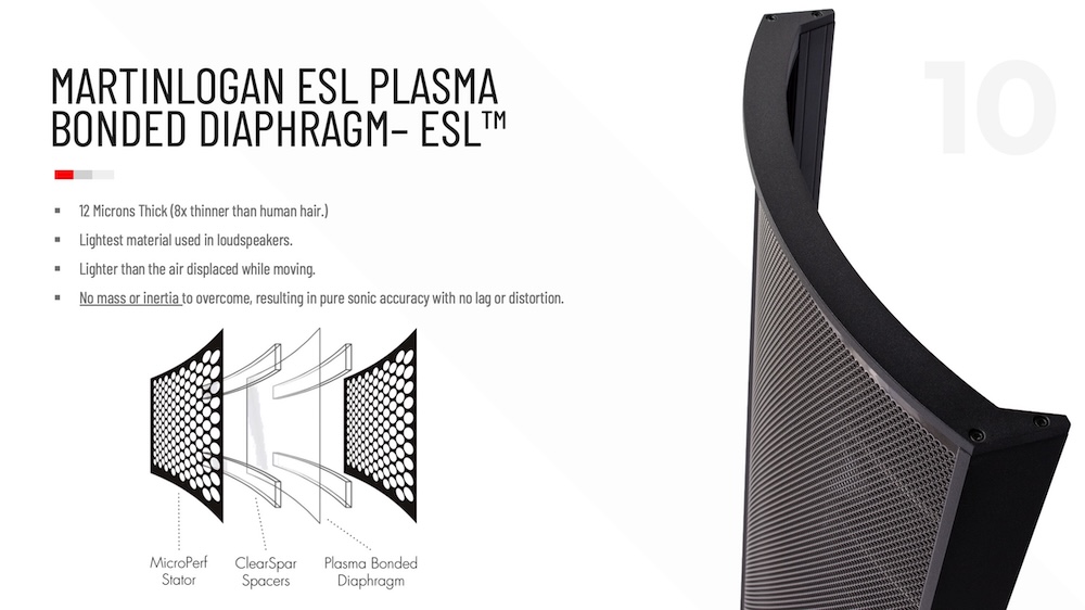

可是静电音箱不同,其 ESL 振膜的厚度为 12 Micron,等于是头发的 1/8,保证超薄,质量超低,以静电带动超薄振膜,几乎没有传统动圈式单元的机械损耗,同时拥有远大于动圈式单元的振膜面积,发声面积越大,推动空气产生声波更轻松,大尺寸的静电振膜,中音到高音中间没有分音器,频率响应性能超好。
当然,静电音箱很难做到真正的低音下潜与量感,所以 Martin Logan 搭配超低音,这部分的分音器,也是 Martin Logan 的拿手好戏。

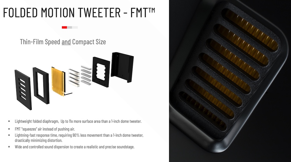

薄膜技术延伸到 FMT 气动高音
拥有薄膜技术,Martin Logan 应用在传统箱体音箱,在高音部分设计了自家 FMT(Folded Motion Tweeter),将超薄振膜反覆折叠,靠挤压空气产生高频,其振膜面积比传统 1 吋半球形高音,增加 11 倍以上,且 FMT 的机械工作位移,比传统动圈式高音单元少了 90% ,大幅降低了高音的失真。
其实 FMT 与大多数市面上的气动式高音,工作原理都相同,不过 Martin Logan 称之为 FMT,而不是平常大家说的 AMT,但是 Bartosz 接下来讲的事情,可就有 Martin Logan 自家的 Know-How 了!

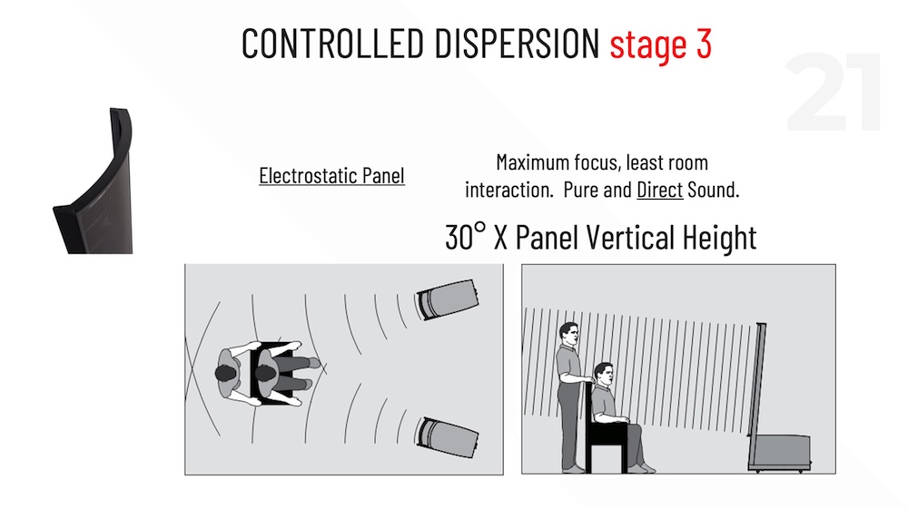

三个等级的扩散角度控制

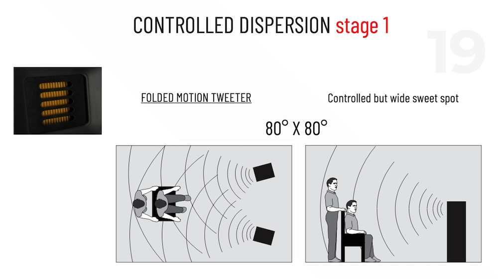

怎么做到?Bartosz 说 Martin Logan 有三个等级,第一个等级是搭载 FMT 气动式高音的 Martin Logan,因为是方形设计,所以 FMT 的水平扩散角度与垂直扩散角度,都控制在 80 度,降低反射音的影响。

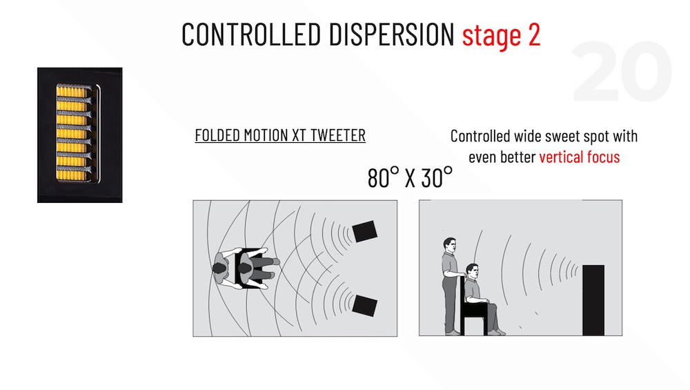

不过,因为垂直与水平扩散角度都是 80 度,所以第一级的 FMT,还是会受到天花板与地板的影响,所以第二级的扩散角度控制,则是搭配 FMT XT,高音单元长度拉长,水平扩散角度依然是 80 度,但是垂直扩散角度则缩小到 30 度,所以在聆听位置可以大幅降低天花板与地板的反射音影响。
那么第三级的声波扩散角度控制呢?那就要选择 Martin Logan 的静电音箱了,Bartosz 说,静电音箱的水平与垂直扩散角度,都缩小到 30 度,而且静电振膜采取仰角设计,以线音源发声,缩小到 30 度的扩散角度,让 Martin Logan 静电音箱受到空间六个面的反射音影响,降到最低的程度。

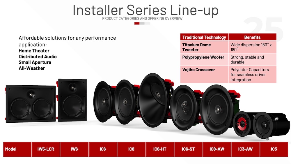

声波扩散角度技术也用在 CI 音箱
同样的,控制扩散角度的三个等级,也应用在 Martin Logan CI 嵌壁式音箱,其最高等级是 Master Piece,可说是目前市场上最好的嵌壁式音箱,其天空声道 Sistine 4XW,则是市面上少见的三音路音箱,适合追求顶级 CI 音箱的玩家。
当然,Bartosz 强调,Martin Logan 以完整的 CI 产品线,Motion 系列产品众多,方便各种预算的搭配,另外还有Installer 与 Helos 系列,应用场景相当广泛,无论是商用空间,或是居家「隐藏」音响,都相当适合。
