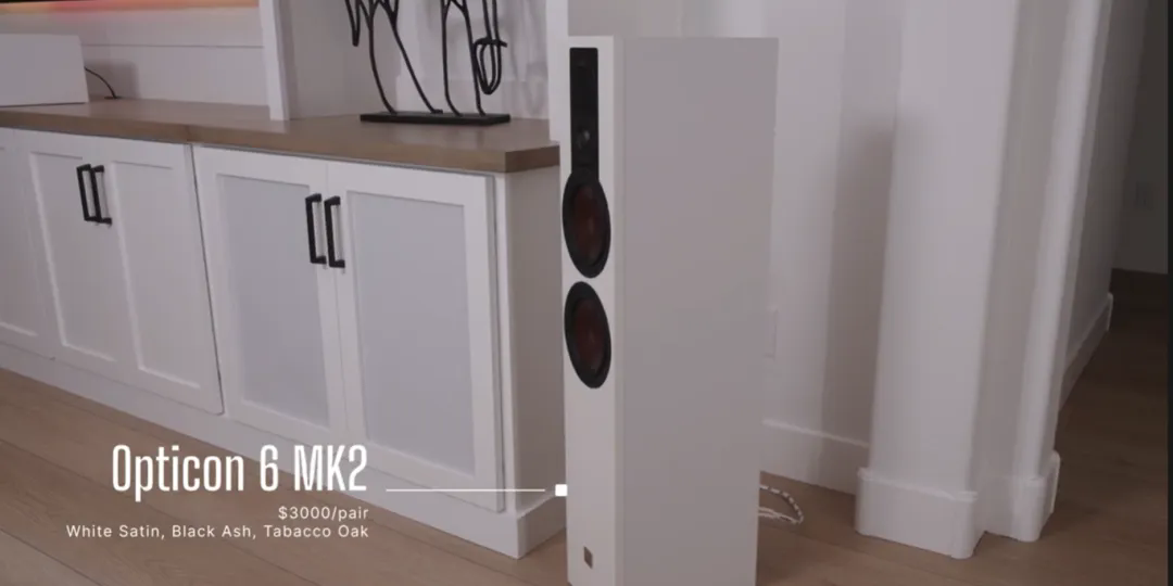

诚然,我第一次听到达尼的音箱是他们的旗舰款 KORE。这就好比说我见到并听到了一辆法拉利,并且喜欢它——这多少是在意料之中的。但我真正好奇的是,那种 “品牌特色音色”(KORE 在调音和设计上的理念)会对他们价格更低的型号产生多大的 “向下渗透效应”?因为从整体来看,虽然这款音箱对很多人来说可能属于高端产品,但它比该品牌的旗舰款要便宜得多。比如我左侧后方的 Opticon 6 Mk II,其建议零售价为每对 3000 美元,而名为 Vocal Mk II 的中置音箱则售价 1200 美元。
现在,我选择这套特定音箱的原因是,我希望它既能融入客厅的美学风格。这不仅仅是我的个人空间——你知道,我和妻子住在这里,有孩子,还有客人来访。你希望某些空间看起来有一定的格调;我不想让客厅看起来像随便堆放了一堆设备。所以 Opticon 系列很不错,因为它有缎面白色款,还有另外两种颜色可选。遗憾的是,
当提到 Opticon 8 Mark II(采用 8 英寸双单元系统而非 6.5 英寸)时,它没有白色款,只有另外两种颜色。这些型号每对售价约 5000 美元,此外他们还有一些价格更低的书架式音箱,我记得一对大约 1200 美元起。他们甚至有一款 LCR 系统,箱体更宽更高(相对书架音箱而言)但深度只有 5 英寸,所以如果你想要壁挂方案,除了前置的大型音箱外,也可以选择这些。

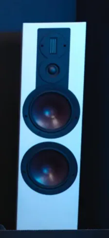

现在,高音单元系统Opticon系列另一个吸引我注意的地方,因为它采用了混合高音设计:兼具丝膜球顶高音单元和带式高音单元。我用过带式高音,也用过气动式高音(AMT)——如果可以这样说的话,这些都是具有独特特性的高音单元技术。当看到双高音单元系统时,难免会有些疑虑:这是否意味着高音输出会翻倍?显然并非如此。但在这种设计中,两者经过调音处理来承担不同的任务:带式高音单元负责 10000 赫兹以上的极高频,而丝膜球顶高音单元则处理部分中高频段,以帮助与木纤维驱动单元实现平滑衔接。

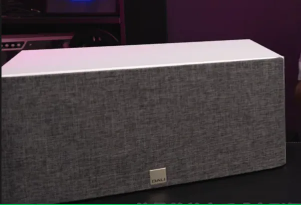

再说到这款中置音箱:它的售价是 1200 美元。我喜欢这款型号的另一个原因是它采用了前置倒相孔设计。很多大型中置音箱会把倒相孔放在后方,这通常能带来很好的性能,但你必须把中置音箱离墙足够远,以免产生低频浑浊或对音质造成负面影响。这就是为什么大型落地音箱如果采用后置倒相孔(比如这对落地箱,箱体后方中央有两个倒相孔),而中置音箱采用前置倒相孔的话,摆放时就不会受到限制。大多数人的电视柜深度在 14 到 21 英寸之间,这款中置音箱可以完美放置在上面。而且,如果可用深度有限,由于倒相孔位于前方,你也不必过多担心紧贴柜体后方的墙壁会对音质造成影响。
对于习惯了大型中置音箱和传统设计的人来说,有一点可能需要适应:很多中置声道采用双驱动单元结构,也就是所谓的MTM(中音-高音-中音)设计。网上有大量案例指出,从声学角度看这存在问题:当双中音单元位于两侧、高音单元居中时,由于声波的传播特性,它们在某些区域会相互抵消,导致听感上的声波 “盲区” 和不一致性。因此,即使你坐在最佳听音位,音质也可能无法达到理想状态,因为单元之间几乎在互相干扰。尽管我本希望看到一款更宽的中置音箱来匹配大型家庭娱乐系统的美学,但这种紧凑设计显然是有意为之,我推测是为了规避 MTM 系统常见的那些问题。因此,这款中置音箱从本质上能完美匹配落地箱和大型书架箱的音色,而且它是唯一的中置型号,即使选择双 8 英寸单元的落地箱,也需要搭配这款中置音箱使用。
