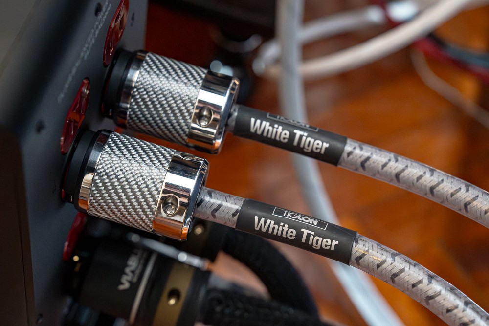

去年 Tiglon 推出别称为「白虎/ White Tiger」的 TPL-3000-WT 电源线
,受到市场很好的回响,也受到东西方音响媒体的盛誉。他这次来,又带了新东西,而且连未来的产品计划也一并公开。

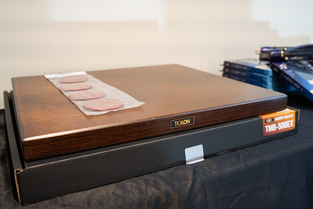

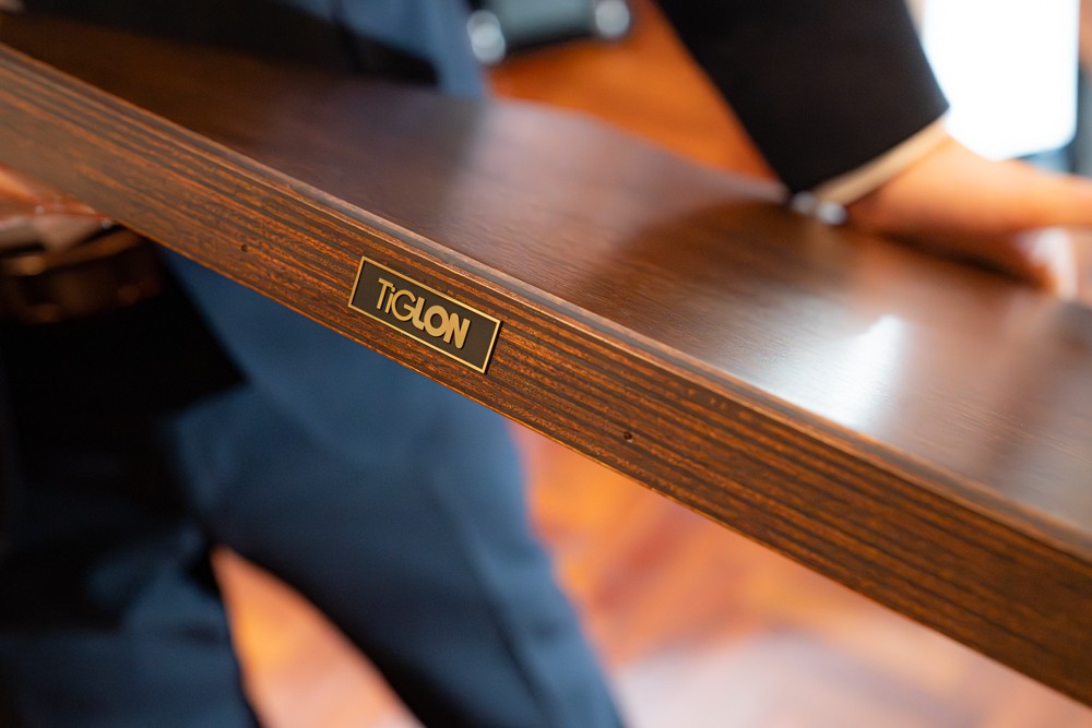

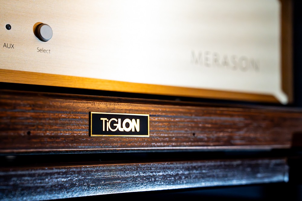

第一个要介绍的是 Tiglon 高阶音响避震板 TMB-500EX。冲野社长表示,这是从之前的避震板 TMB-300 升级而来的,取代旧款产品,性能和效果也更好。这 TMB-500EX 看起来就是一块木板而已,事实上可没那么简单,在里面其实有多层夹层。冲野社长把一张剖面示意图拿给我们看,若从上算下去,共可分为五层:
(1)最上是高质量的俄罗斯桦木夹板;
(2)中间内层最上是铜,用以屏蔽电磁噪声;
(3)中间内层第二层是 2mm 厚纯镁板,用以提供最佳的吸震效果;
(4)中间内层第三层是 13mm 厚的高密度实心柚木,Tiglon 会挑它,正是看重柚木垫材的声音特性,而且他们还特别选用 100 年以上的老柚木,木材本身的含水更少;
(5)底层再加上一层 5.5mm 的高密度 MDF 板;
(6)板子整体到此为止了,可是,Tiglon 建议用家可以在 TMB-500EX 下再加上四片 D-REN EX的垫板,整体效果更好。
单买 TMB-500EX 使用,效果就很好了。但如果加上新开发的 D-REN EX 垫片,音场会更开阔,分离度也更好。冲野社长拿起新的 D-REN EX 垫片表示,旧款内层使用的是镁合金片,新款则改用纯镁片。稍微用手曲折一下就感觉得出来,使用镁合金片的旧款比较硬,使用纯镁片的新款还要更软。
除此之外,冲野社长也把 TMB-500EX 拿起来让我们看到板材的侧边。不经提醒还没注意,在板材侧边上还开了一些小孔。这又是为什么呢?他解释道,因为 TMB-500EX 的板子是多层夹心的构造,并非实心木板,里面会有空气;这些孔洞就是为了排出内部的空气。这会有差别吗?有。加了这些孔洞,内部气压得到释放后,声音会更活生、更开放,音场深度也会更好。原厂给这个设计取了一个很有科幻感的名字,叫做「Phantom Earth Duct」(幻影大地通道)。

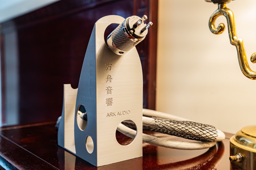

讲完了垫材要讲线材。冲野桑表示,他们将会延伸「纯镁」材料,到包括线材在内的其他产品上,除了 TMB-500EX 外,还有一个用上纯镁材料的,就是 MGL-PMA100-GD 电源线。TPL-3000A-WT 白虎电源线是旗舰,但这个 MGL-PMA1000-GD 则低了两级,算是入门进阶的款式。即便这样,它在里面却缠绕了纯镁的屏蔽带。它也有一个很威的名字,叫做「金龙」,型号最后的 GD 指的就是 Gold Dragon 金龙。在产品等级上,则高于 15 周年的 MS-DR20A 青龙线(Azure Dragon)。这款金龙线不仅让音场更开阔,纯镁带的吸震效果,更使音质得到大大提升;日本有不少位乐手,在听过之后也买了金龙线。
冲野社长表示,他正在重新整理 Tiglon 旗下的线材款式,未来将根据日本文化里的四大神兽来命名,并分成四个等级。这一步先从电源线开始,明年就会轮到音箱线,消费者可以拭目以待。
