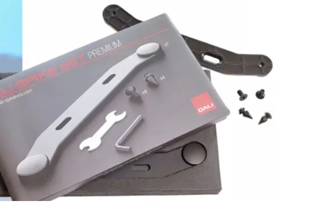

从RUBICON到RUBIKORE的另一个变化也显而易见,而且绝对是积极的:每个音箱都包含一个“高级支架套件”,用于将音箱与底座固定在一起。区别在于音箱底座下方有两根用螺丝固定的支架,确保支架格外牢固。
每个RUBIKORE 6都配有安装套件,包括底座、尖钉和工具。

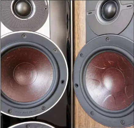

五辐结构的红色木纤维纸音盆,是“KORE”的另一项特色。达尼的“Clarity Cone多维通透纸音盆”据称更加坚固,共振更少,从而提升了清晰度和准确度。
右侧为内部支撑的“Clarity Cone多维通透纸音盆”与 RUBICON 6 中的低音单元膜片的对比。

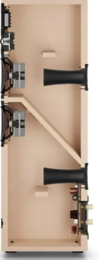

“连续喇叭口”低音反射管的设计灵感源自KORE,旨在确保声音畅通无阻,使两个低音单元(下方的低音单元工作频率最高可达800 Hz)能够将各自的内部音量与外部环境耦合。其目标是在实现深沉低音的同时,最大限度地减少共振和失真。
剖面图显示了两个低音单元的独立反射腔室等。

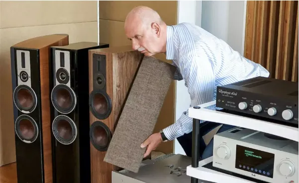

总而言之,新款RUBIKORE 6与其上一代RUBICON兄弟相比,拥有诸多显著优势,而后者早已是值得推荐的顶级音箱。但理论尚无定论,那么所有这些升级在实践中究竟意味着什么呢?尤其考虑到现已退役的RUBICON 6本身就是一款做工精良的音箱,在实验室和试听室测试中均表现出色。
因此,我们拿了RUBICON 6来对比。在初步“并排”比较了外观相似性(见图)之后,每台音箱都被放置在试听室中其理想的位置。这是根据达尼的建议进行的,即音箱应垂直对准听众。达尼是少数几家不要求音箱采用常规内倾角的制造商之一,因为这可以优化失真、相位和线性度,这一点他们在信息丰富的用户手册中明确提到了。
在试听室里,新款 RUBIKORE 6(右)与其前代产品 RUBICON 6(中),以及价格高得多、口碑也更佳的Epicon 6(左)进行了对比。至少从外观上看,RUBIKORE显得更加低调。

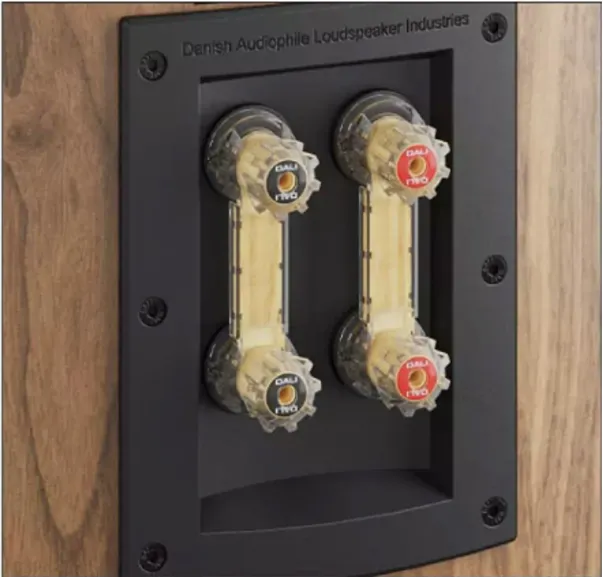

当然,我们在测试中也使用了高质量的双线线缆,这有助于减轻接线柱之间的金属桥接器对声音的阻碍,保持空间感和连贯性。
双线接线端子配有金属跳线。使用双线接线时音质更好。

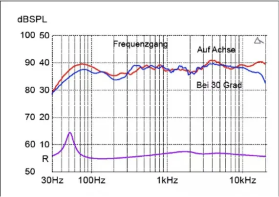

即使离轴,频率响应也非常平衡,阻抗曲线也不受限制。

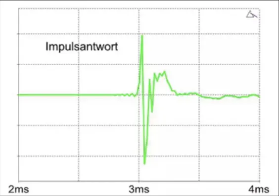

所有四个驱动单元的精确脉冲响应,没有明显的共振。

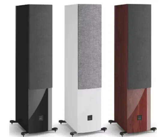

除了“天然胡桃木”外,RUBIKORE 6还提供其他三种饰面,每种饰面均配有匹配的网罩。
