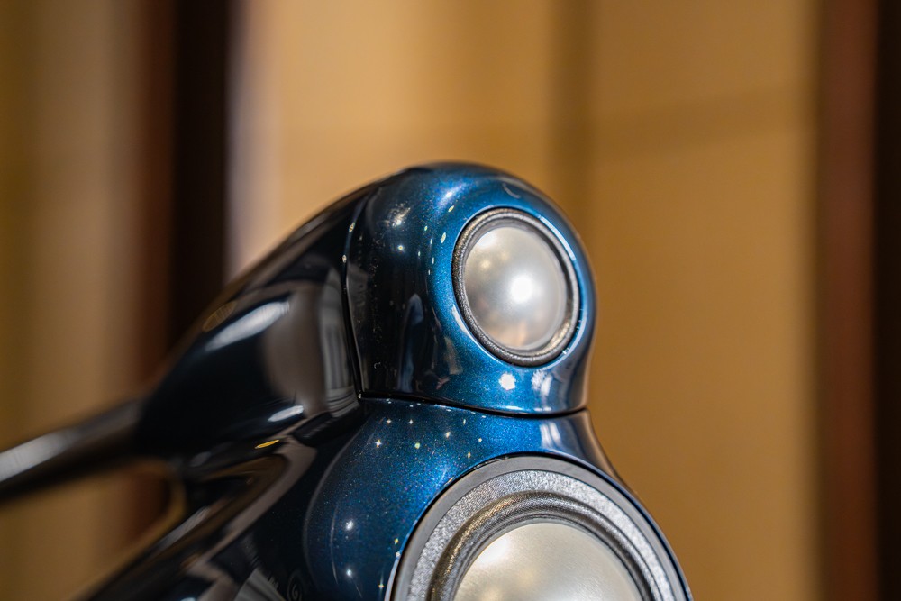

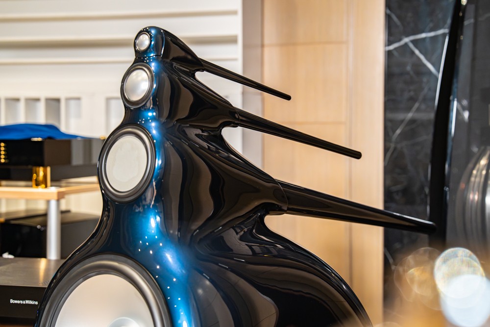

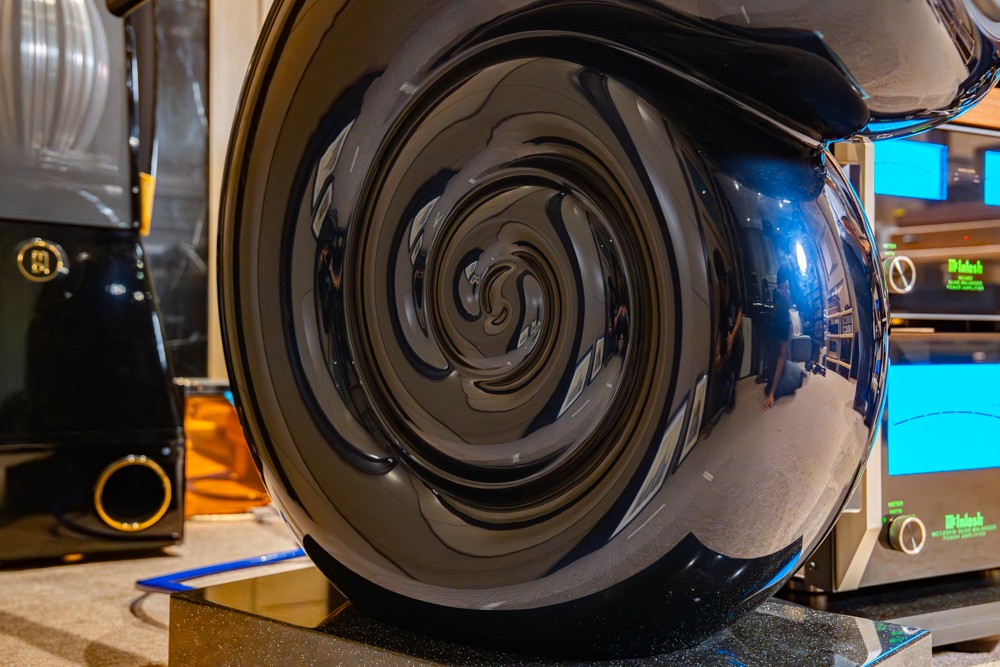

首席工程师 Laurence Dickie 最后放弃传统音箱材质,也放弃双向发声,转而借鉴传输线式音箱,设计出 Transmission-Line tapered Tube,把传统音箱箱体变成传输线式的长管,获得初步的突破,但却产生了新的问题,如果做四音路音箱,低音的长管音箱长度需要 3 公尺,根本不可能在实验室以外的地方摆放。
拉长的音箱不实际,Dickie 灵机一动,把长长的音箱,变成 Tapered tubes,就是前方开口大,越向后方越收缩的「渐缩管」,并且把直线的音箱,弯曲为螺旋状,形成 Nautilus 鹦鹉螺最早的设计雏形。
问题来了?纸上谈兵画图,可以发想出 Transmission-Line Tapered Tube,真的要制作?用 MDF 几乎不可能,为了便于塑造形状,Dickie 选择 10 mm 厚的玻璃纤维强化 ABS 材料,具备轻质量、高刚性,而且容易塑形,打造出完全没有缝隙的 Nautilus 鹦鹉螺音箱箱体,后期再由 Alison Risby 强化外观设计,让丑小鸭变身天鹅。

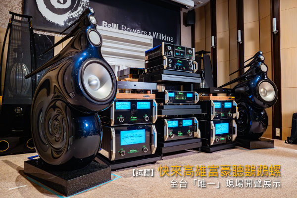

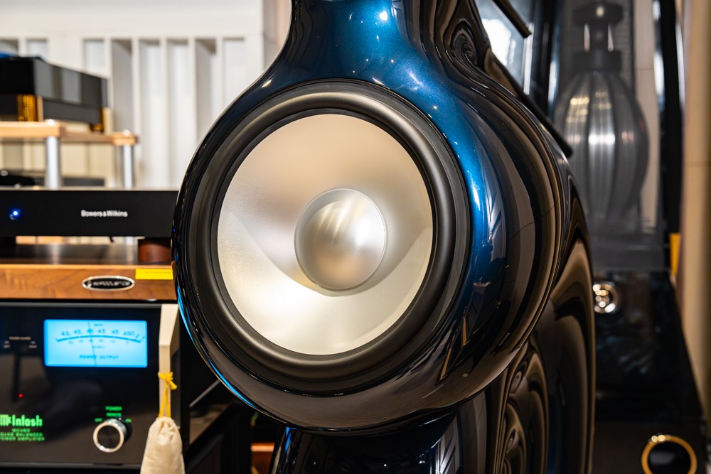

这次来高雄富豪试听 Nautilus 鹦鹉螺,总编根本是带着朝圣的心情而来,走进富豪音响的试听空间,四路电子分音的 Nautilus 鹦鹉螺,午夜蓝沈稳的颜色,真是漂亮,我想,任何人亲眼见到 Nautilus 鹦鹉螺本尊,都会赞叹这的确是「会唱歌的艺术品」。

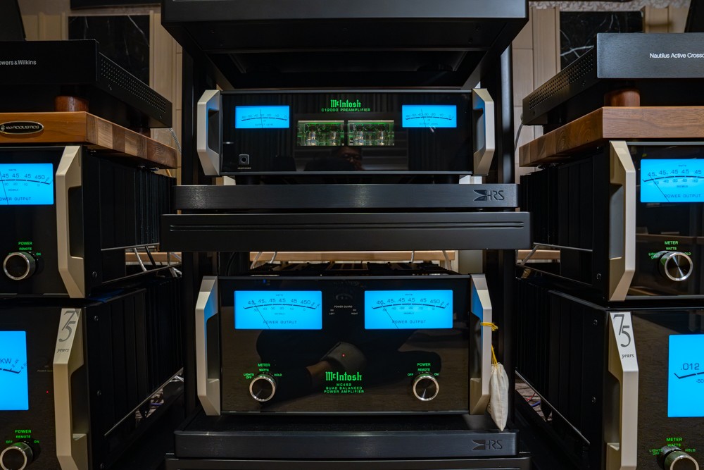

为了驱动 Nautilus 鹦鹉螺,富豪出动全套 McIntosh 扩大机群,前级是 C12000 + Controller,以 3 部 MC462 立体声后级,驱动高、中、低三个音路,最大颗的 12 吋(300 mm)超低音,则出动 MC 1.25 KW 单声道后级,数位讯源有 McIntosh 自家 MCD 1100 CD 唱盘,不过可能更多人想用数位串流,所以同时出动 MBL C41 数位串流 DAC,藏在 McIntosh 机群后方。

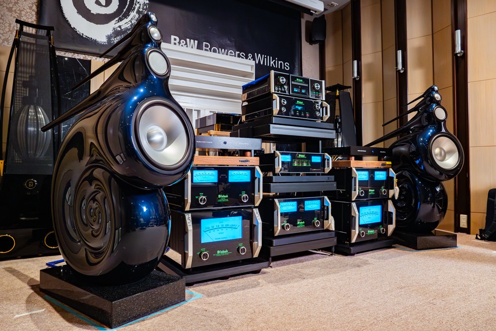

开头就说,总编是来朝圣的,并不打算写评论,坐定在皇帝位,立马可以感受到 Nautilus 鹦鹉螺,为什么如此经典且历久弥新,即便是近场聆听,坐在皇帝位上,Nautilus 鹦鹉螺马上消失在空间之中,在音箱后方营造出栩栩如生的 3D 音场,而且音场宽度并不侷限在音箱中央,而是完全在空间之中打开,太棒了。
其实,在坐下来听 Nautilus 鹦鹉螺之前,总编是走来走去,四处端详 Nautilus 鹦鹉螺,音乐没停,因为富豪这对 Nautilus 鹦鹉螺才全新拆封,开嗓没几天,所以近期一直在 Run-in 音箱,我边走边听,心里觉得这音箱名气很大,声音听起来却有点普通,可是当我一坐到定位,立刻肃然起敬,果然,这才是 Nautilus 鹦鹉螺的音乐魅力,太厉害了。
所以,假如您要来富豪朝圣 Nautilus 鹦鹉螺,请不要先开声试听,一定要坐在皇帝位,再挑选喜欢的音乐试听,否则,站着听或四处走动着听,可能会误杀忠良。

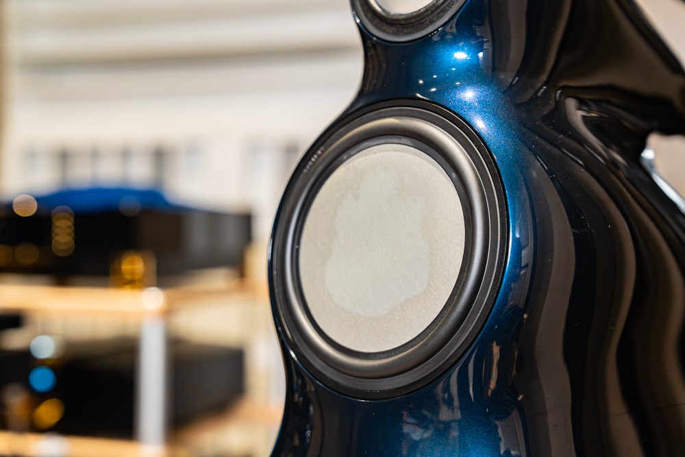

为什么 Nautilus 鹦鹉螺一定要坐在定位聆听?因为四路分音要融合得天衣无缝,必须要在一定的位置上,此外,三十多年前设计的 Nautilus 鹦鹉螺,已经注意到垂直扩散角度的问题,所以其垂直扩散角度已经缩到 10 度,而水平扩散角度则超过 60 度以上,因此,站着听 Nautilus 鹦鹉螺时,音场是趴在地上的,人声结像也不漂亮,但是只要坐在适当的位置上,您就能感受到 Nautilus 鹦鹉螺不凡的音响实力。
