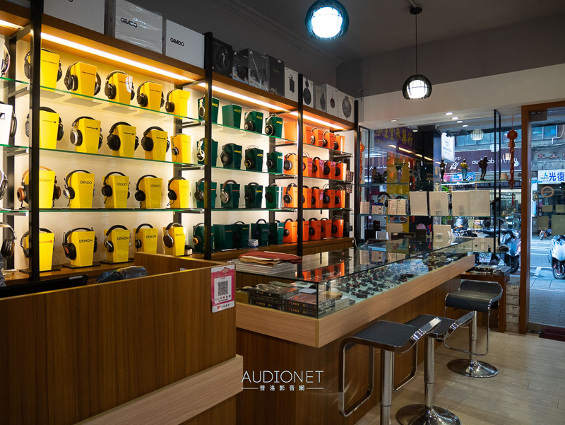

放眼当前台湾音响业者,创立于1984年,位在台北车站开封街音响销售一级战场的品嘉,也是我所见过最有主见的音响店家。在第二代接班人Jimmy曾郁翔的操盘下,品嘉毫无疑问是台湾音响界最具特色也最有活力的一家音响店。虽然耳机市场火热,品嘉的耳机及周边产品也卖得有声有色,但是Jimmy却坚持在店里留一块空间给两声道,依照ITU标准规范精心打造聆听空间,让年轻耳机玩家也能体验Hi End两声道系统的聆听乐趣。

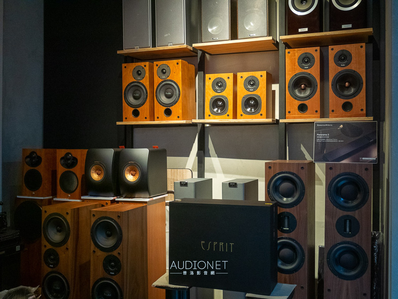

只是,当我走进品嘉的聆听室,看到占据着一整面墙的各式ProAC音箱时,老实说还是觉得有点难以想像。照理说,思维总是打破传统框架的Jimmy,应该不会喜欢这种传统方正造型的音箱才对啊?

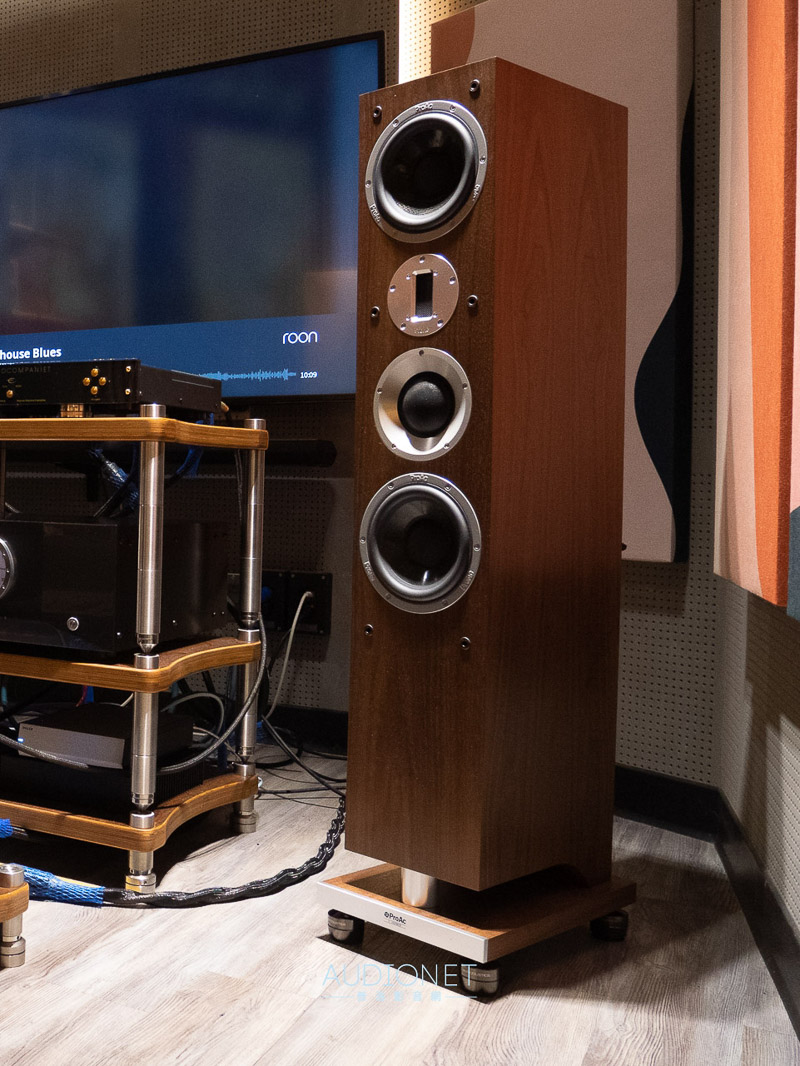

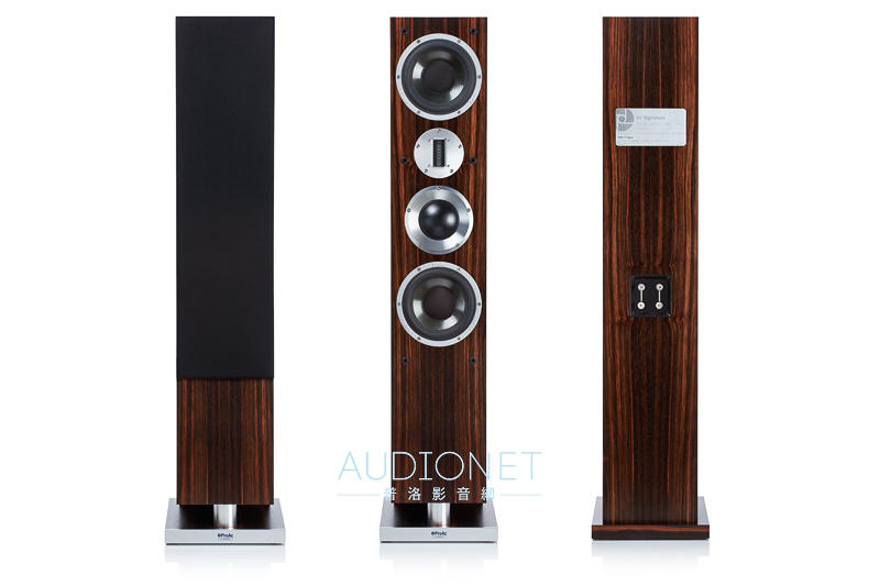

更大的3吋凸盆中音
在ProAC的现役产品线中,K6 Signature的等级仅次于现役旗舰K10,是所有型号中唯一冠上「Signature」签名版的音箱,独特地位可见一斑。
既然有Signature版,当然也会有K6一般版,两者的体积相同,但是整体设计却有极大差异。首先是负责音乐重播最重要的那颗凸盆中音单元,尺寸从K6的2吋提升到K6 Signature的3吋,变成跟K10的凸盆中音单元一样大。
更大的振膜,代表频率响应向下延伸的能力更好,可以与低音单元有更好的衔接。同时单元的承受功率更大,失真可以进一步降低。ProAC原厂宣称这只单元的细节表现更好,频段衔接与扩散性也能与高音、低音单元有更好的整合。
这款凸盆中音的振膜由ProAC自行开发,搭配由T6061航太等级铝块车制而成的短号角开口,可以让频率响应更为平顺,离轴扩散性更为均匀。特别的是,单元后方虽然有独立腔室,但是腔室后方却有气孔,跟一般同类单元配备的密闭式腔室不同。
更符合聆听高度的单元配置
K6 Signature与K6的另一个主要差异,是改变了每声道两颗低音单元的配置,将其中一颗低音单元移到高音单元的上方,如此一来,高音与中音单元的高度可以降低,更接近聆听位置的高度。
高音单元的高度非常重要,理论上必须与坐在聆听位置时的耳朵同高,尤其是在近场聆听时,聆听高度的影响更为显著,只是许多人在音箱摆位时,往往忽略了音箱高度的调整。
其实只要简单做个实验就知道,在近场聆听时,蹲低一点或站高一点,就可感受到中高音的细节与透明度会有明显差异。K6 Signature配备的铝带高音先天上具备水平扩散性优异,垂直扩散角度较窄的特性,优点是可以降低地面与天花板的反射音干扰,但是聆听高度的影响也变得更为重要,这就是ProAC为何刻意调整了K6 Signature单元配置的原因。
特别定制Kevlar低音单元
再说K6 Signature使用的6.5吋低音单元,型号中的「K」,正是来自于低音单元采用的Kevlar振膜材料。Kevlar是杜邦公司研发的特殊纤维编织材料,特性非常坚韧,主要用途是制造防弹衣,因为具备优异的阻尼特性,所以也是制造单元振膜的优良素材。
使用Kevlar振膜的单元并不罕见,但是K系列的Kevlar振膜经过polymer浸润处理,硬度可以进一步提升,外观乍看很像是碳纤维材料,事实上,ProAC也的确曾经使用碳纤维制造单元振膜,后续推出的K系列,才改采Kevlar振膜。
K6 Signature使用的低音单元也是特别定制品,从特殊Kevlar振膜到金属框架都是ProAC研发,最后交由英国专业单元厂Volt负责组装。

箱体部分,ProAC的方正箱体造型,虽然看似普通,但其实从箱内结构、箱体比例到内部阻尼的使用,都是Stuart Tyler历经数十年不断实验的成果,如果轻易更动,可能就破坏了原本最佳化的设计,这是ProAC始终坚持方正箱体造型的主要原因。
K6 Signature的箱体以HDF打造,材质密度比一般制造音箱箱体的MDF更高,箱内除了设置补强框架之外,还在内侧铺设沥青做为阻尼,借此吸收箱体共振。值得注意的是,ProAC在箱内不同位置铺设了厚度不同的沥青阻尼,其中拿捏,就是ProAC的好声秘诀了。
值得注意的是,ProAC现役所有落地音箱的低音反射孔都位在底板向下发射,反射孔下方另有一个底座,一方面固定反射孔到底板的距离,一方面让反射孔面对的底板材质一致,不会因为摆放位置的地板材质不同而影响低频特性。

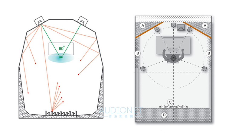

将场景拉回品嘉的聆听室,这个空间约末5~6坪,虽是依照ITU建议的近场鉴听规格打造,但是不论空间大小或是舒适的氛围,都非常接近一般居家空间的状态。只是小空间最怕低频驻波,这里会有这个问题吗?
就从低频开始听起,先说碧昂丝那首「Partition」,乐曲开头的电子低频像是深水炸弹,从低频一路下探极低频,简直像是扫频测试讯号一般,空间的中低到低频是不是平顺,用此曲一听便知。
品嘉的空间表现如何?我必须要说,这里绝对是我所听过低频响应最平顺的聆听空间,低频下潜不但能量均衡,而且毫不浑浊模糊,完全没有低频驻波问题。更厉害的是,这套系统还能展现出绝佳的低频控制力,不论开大音量或是用适中音量重播,都能展现出极度干净、极度延伸、极度快速、极度紧实的低频。毫无疑问,我在品嘉听到的「Partition」,是我所听过的最佳表现者。这是绝佳的空间加上绝佳的音响系统所整合的成果,所以我可以很确信的告诉大家,这个最佳,没有之一。

第三,还是必须赞赏品嘉的这间聆听室,虽然是依照ITU专业规格,以多边形RFZ(Reflection Free Zone)打造,但是不论空间大小或音箱摆位,其实都非常接近一般居家状态,音箱距离后墙虽然只有大约25公分,但是却能完全排除驻波干扰,清晰展现低频层次。如果您想将这样的声音移植到自己的家中,不妨来品嘉亲自体验。Jimmy在品嘉的官网上对这间聆听室的建构有详细介绍,也可以参阅。
