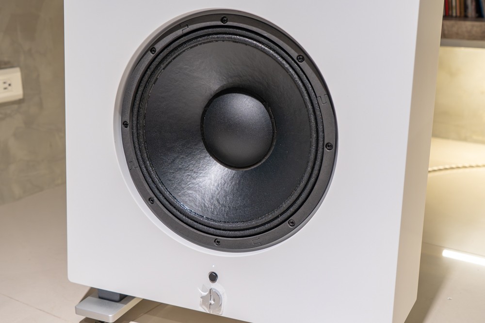

Zero iTRON 只改了内建扩大机的部分吗?当然不,Avantgarde 改得可多了。单元方面,中音单元和低音单元都换了。以前 Zero 1 用的是一个 4 吋纸质凸盆中音,Zero iTRON 则换成 5 吋最新 Evolution XM1 中音单元,磁力引擎则改用双磁铁引擎,单元的效率、线性与动态更好。1 吋的软凸盆高音整体也强化了设计,进而减少部分的震动。12 吋纸盆低音采用 W 状双层悬边,振膜几何也经审慎考虑而能降低失真,音圈尺寸则从过往的 2.5 吋放大为 3 吋。

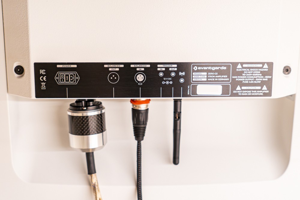

取消 DAC,改成纯模拟输入的全主动架构
过去 Zero 1 内建 DAC,最简单的配置就是加一部讯源,模拟或数字都可,因为 Zero 1 除了 XLR 模拟输入外,还有包括 USB、同轴、光纤、AES/EBU 在内的数字输入。可是,Avantgarde 这几年开始转型,舍弃了数字输入,把数字译码的部分交给用家自己搭配。Zero iTRON 因此只有一组 XLR 输入。而且过去 Zero 1 的输入是集中在其中一支 Master 音箱上,再以无线或有线(网络线)传给另一支 Slave 音箱。这就有延迟的问题,最高有 220ms 的延迟,Zero iTRON 因为模拟讯号直接分送给左右声道,没有主从传送的问题,整体延迟几乎可以忽略(小于 1ms)。

四种开机模式任君选

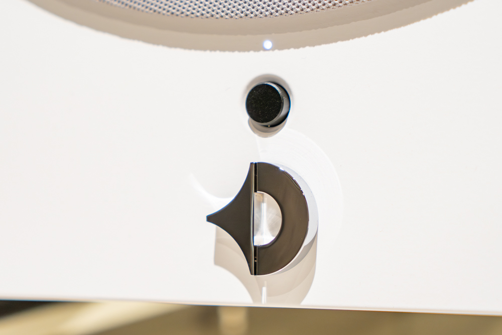

Zero iTRON 也在操作和功能上增加一些新的设计,有助于增进整体使用的便利性。例如,过去 Zero 1 的电源开关设在背后,用家得绕到后面去开关机。Zero iTRON 则在前障板下方加装一个开关,就不必绕到后面去操作。除此之外,背后还有一个选择钮,可切换不同的开关机模式,包括前置开关启动、12V 触发端子启动、输入讯源侦测启动,以及总电源启动等四种开关机模式。此般连开关机都可以个性化设定的,在音响圈里还真不多见。

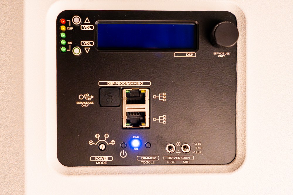

高音和中音还有增益可调
此外,Zero iTRON 还增加了几个功能。一是它多了一组 XLR 的模拟输出。你会不会觉得奇怪:音箱已经是系统的最终端了,为什么还要有模拟输出呢?答案是为了用家日后外接超低音而设计的。Zero iTRON 是全主动的音箱,用家如果是讯源直入,或者前级只有一组模拟输出,就不方便外接超低音。Zero iTRON 增加了这组模拟输出,就让用家多了一个应用选项。再一个则是在背面的控制板上有两个摇头开关,分别可调节高音和中音的驱动增益,各有 +/-1.5dB 的调节空间。这样一来,Zero iTRON 不但低音可调,连中高音也可微调,在使用上更有弹性。

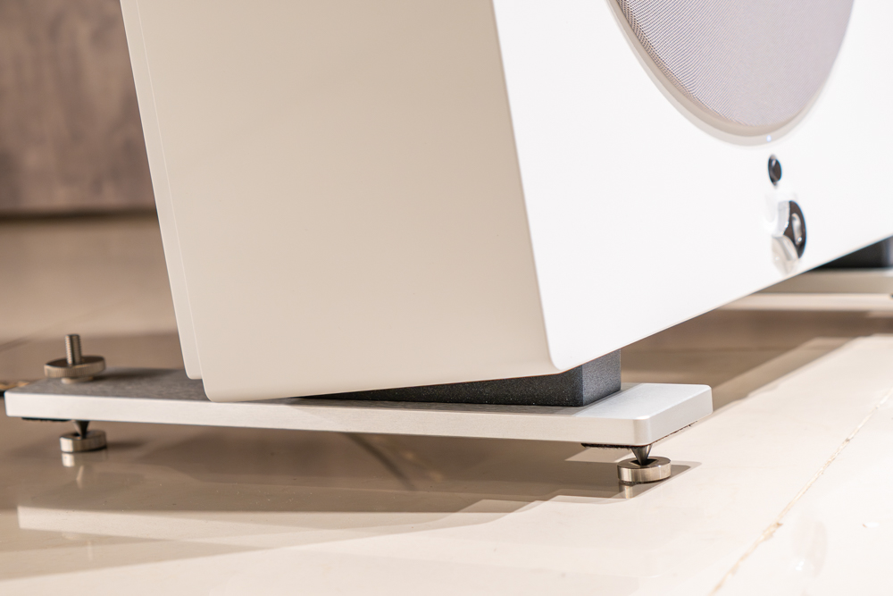

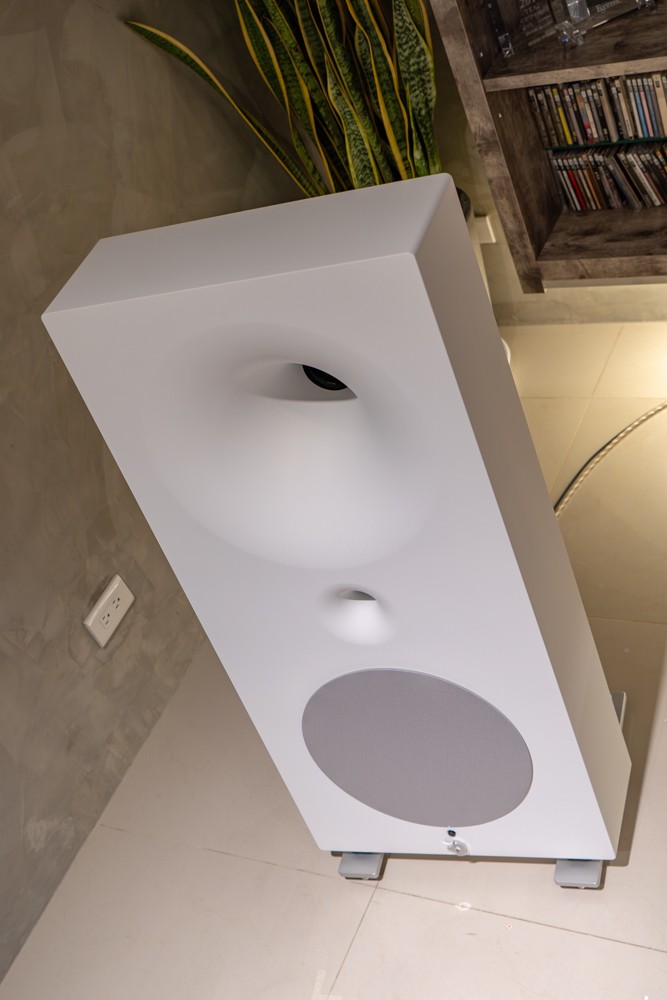

新设计的底座,让音箱仰角可调

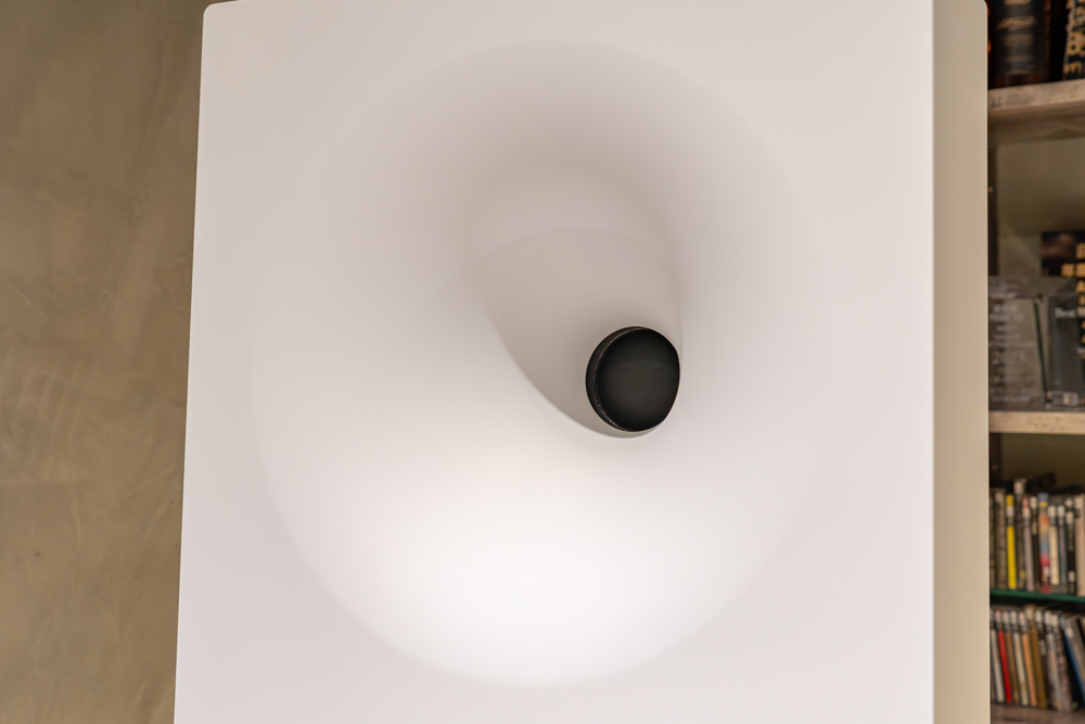

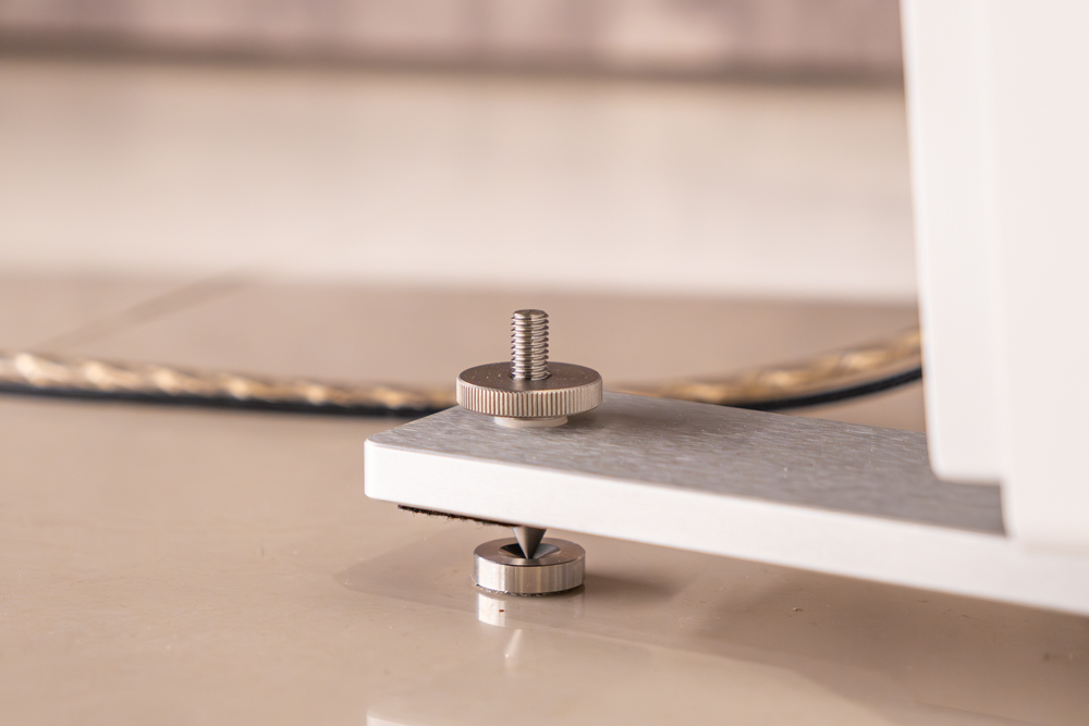

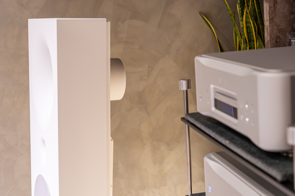

不像自家较高阶的 Uno、Duo 和 Trio,均使用压铸成型的音箱花状圆形号角。Zero 这个型号为一体式设计,不仅三音路音箱、低音模块都装在一个音箱里,这个以 PUR 聚胺酯铸造成型的箱体,高音和中音处为一体成型的号角开口。Zero iTRON 音箱自带仰角,过去 Zero 1 的仰角固定,如今 Zero iTRON 的后脚钉可调高低,透过改变后脚钉高度,即可改变 Zero iTRON 仰角。仰角调整,则和我们座位的距离,以及我们想听清楚多少细节有关。

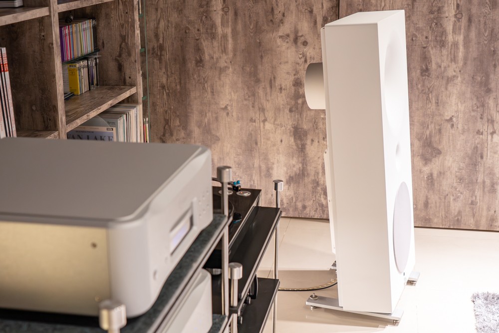

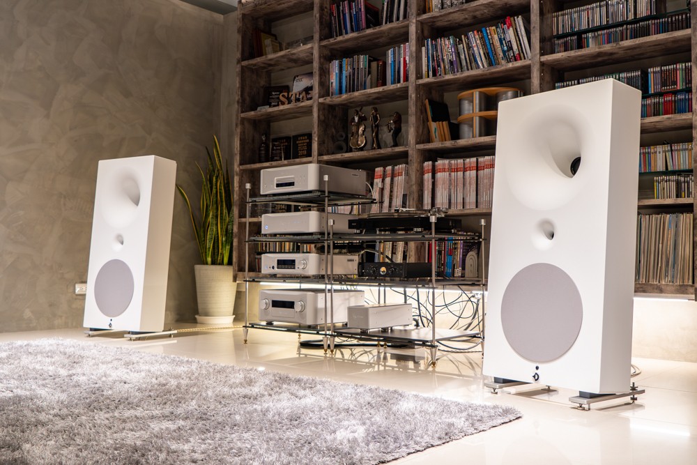

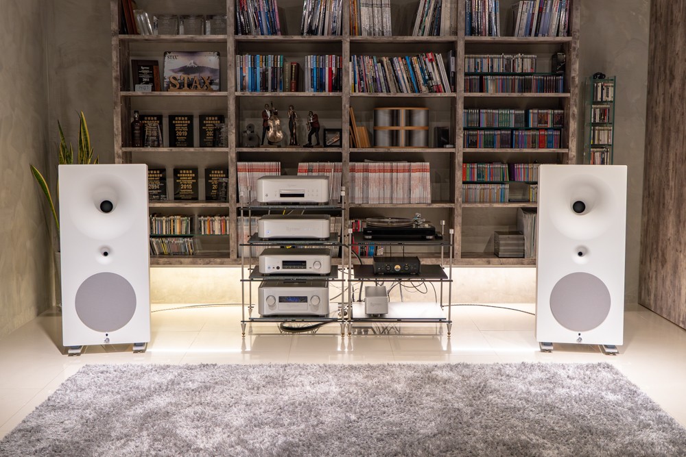

有着能让人一眼望穿舞台的自信

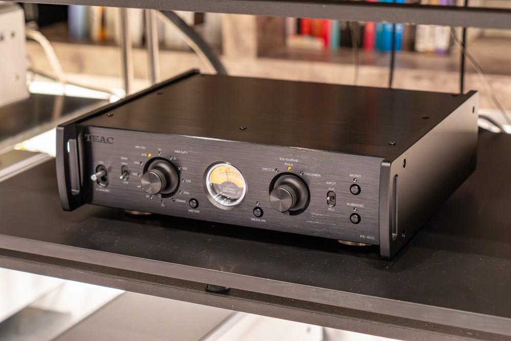

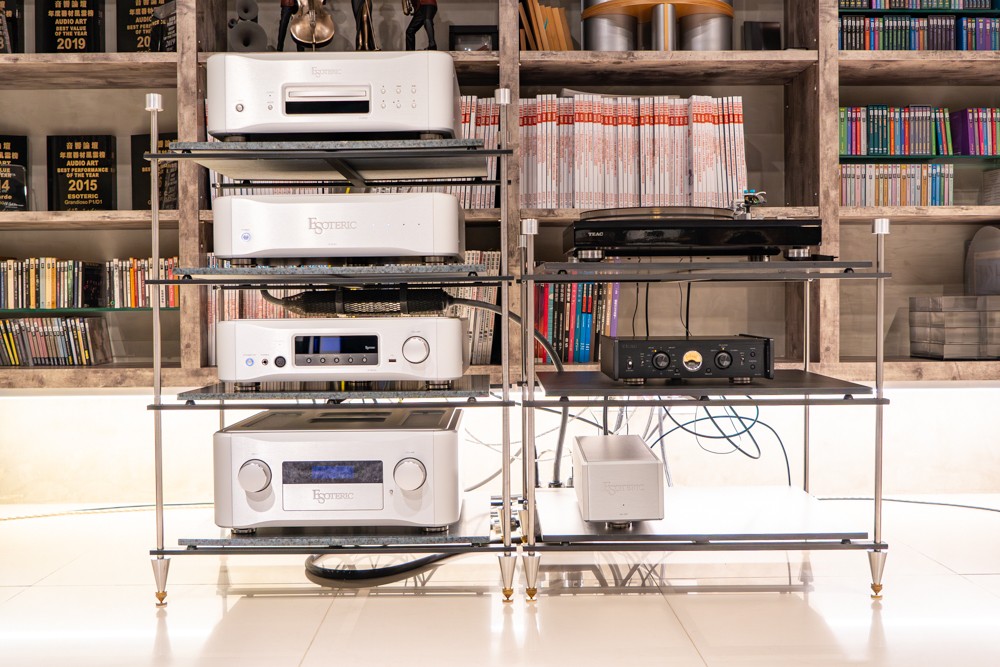

胜旗预备了三套讯源,包括 Esoteric 旗下高性价比的串流 DAC 前级 N-05 XD,以及「非 Grandioso」最高阶的 SACD/CD 唱盘 K-01 XD,此外还有一套由 Teac TN-5BB 唱盘与 PE-505 唱头放大器组成的黑胶系统。由于 Zero iTRON 为主动式音箱,不需要扩大机,架上的 A 类综合扩大机 F-01 便于无用武之地,仅由 N-05 XD 控制音量。
一来不是现场比对,二来距离上次来听 Zero TA XD 已事隔将近三年,我没办法明确指出 Zero TA XD 和 Zero iTRON 差在哪里。不过,我回看自己当初所写的试听报告,对照当下 Zero iTRON 的听感,似乎 Zero iTRON 在整个放大驱动上,更均衡流畅,低频的控制力更好。Zero iTRON 的声音透明,有着能让人一眼望穿舞台的自信。正因为这等透明、干净的声底,令其能够轻松呈现各种音乐当中的细节信息。
