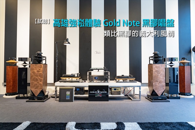

2025 年起 Gold Note 进驻高雄强崧
其实意大利 Gold Note 进驻强崧音响,已经有好一段时间了,2025 年总编还曾经来此举办
 Gold Note 体验会,强崧老板贤哥准备了法国勃根地红酒,从品酒会开始,然后总编与 Gold Note 原厂国际营销业务 Tom 远程视讯联机,介绍品牌历史与设计理念,然后总编陪大家听音乐。
经过约莫一年,总编再次造访强崧,贤哥展示 Gold Note 黑胶唱盘,相当齐全,入门款 T5,进阶版是 Pianosa,还有这次要来听的高阶 Giglio,可说是 Gold Note 设定的好、很好、非常好三个等级。
难道 Gold Note 只有这三款黑胶吗?当然不是,假如您想挑战顶尖 Hi End,最高阶有 Bellagio Conquest/Reference 与 Mediterraneo X/Mediterraneo,有如艺术品般的精雕细琢,保证满足您对顶级 Hi End 的想象,可是对大多数人来说,上述 Hi End 等级黑胶唱盘,实在不容易负担得起。

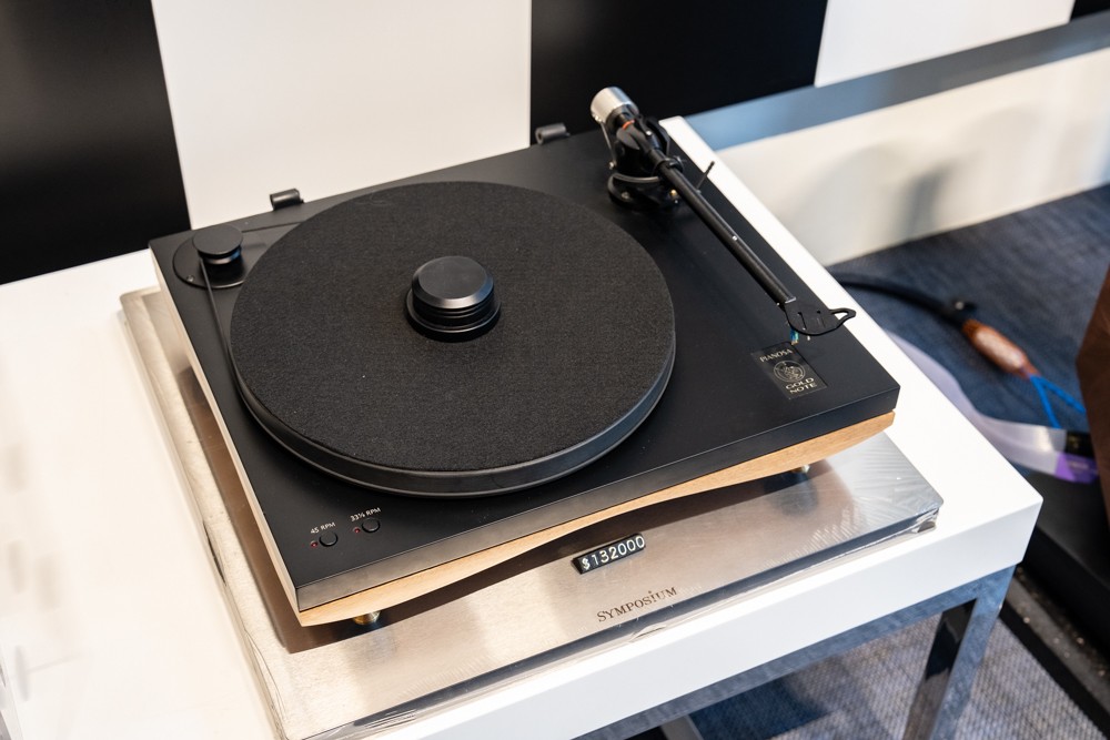

那么 T-5、Pianosa 与 Giglio 的价格呢?相对听起来是好唱盘的合理价!入门款 T-5 配上唱臂,参考售价四万五千 元,中阶 Pianosa 配唱臂则是十三万两千元,高阶 Giglio 配唱臂,参考售价二十万元,这个价格买「纯正意大利设计、意大利手工制造」的黑胶唱盘系统,听起来有点意思了,感觉价格很香啊。
在强崧看到 T-5、Pianosa 与 Giglio 一字排开,总编直觉 Pianosa 价格最漂亮,假如要在 Giglio 与 Pianosa 之间做选择,以外观来说,Pianosa 并不输给Giglio,两者外观工业设计语汇相同,差别只在 Pianosa 相对比较轻薄,没那么重,而 Giglio 的比例相对更厚实。

Pianosa 价格很对,卖得最好
问了强崧贤哥,这三部黑胶谁买得最好?果然,卖最好的就是 Pianosa,贤哥说 Pianosa 够漂亮,很有意大利高级家具的气质,而且价格很有吸引力。

不过假如您对黑胶唱盘有多一点想象、多一点讲究,那么总编觉得可能的难题会是:该选 Pianosa 还是 Giglio 啊?毕竟远看两者长得很像,根本就是兄弟,Pianosa 还比较便宜,是不是省一点钱,买 Pianosa 就好,不用买到 Giglio?
抱歉,总编没有答案,因为当天虽然三部黑胶唱盘都在强崧展示,可是只有 Giglio 装上唱头,实地开声,所以没听到 Pianosa 的声音,无从比较。

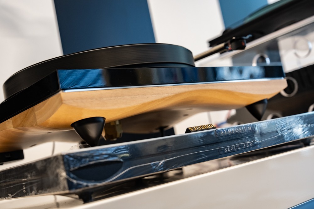

不过 Giglio 与 Pianosa 的唱盘底座,都是三层复合材料,以在强崧试听的 Giglio 来说,底盘的三层设计,底部是意大利胡桃硬木,上方是黑色压克力,中间还有一层看起来像是不锈钢,软硬兼施构成三明治结构。
Catensy Curve 带出意大利设计风格
Giglio 底部的意大利胡桃硬木(Italian Walnut Hardwood),勾勒出漂亮的弧线,Gold Note 称之为 Catenasy Curve,意指文艺复兴时期的「悬链线」,据说出自米开朗基罗之手,放在 Giglio 上面(Pianosa 也是),展现出漂亮的意大利设计风情。
在意大利胡桃硬木底下,有三个阳极氧化铝合金角锥,代表 Giglio 采三点避振,调整水平应该满方便的。

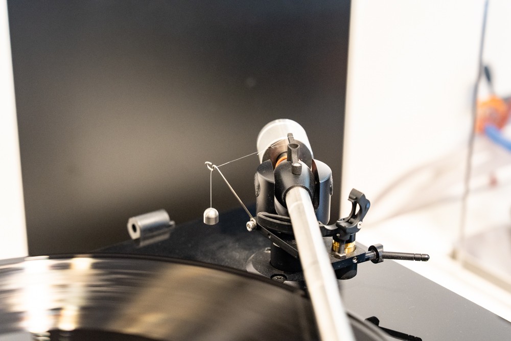

总编本来以为 B-7 Ceramic 是陶瓷臂管,结果来到强崧一看,臂管不是陶瓷啊!赶紧查数据,原来是钛金属臂管,而且不是一根管子通到底,采用多段结合的钛金属直臂,微调唱臂管的厚度。那 Ceramic 在哪里?答案在唱臂轴承,这是让唱臂自由向内移动的关键,采用德国 GRW 订做陶瓷滚珠轴承,用上 4 颗陶瓷滚珠,让 B-7 Ceramic 向内移动时,不仅摩擦力最小,4 颗陶瓷滚珠同时用来维持唱臂的动态平衡。
调整功能齐备

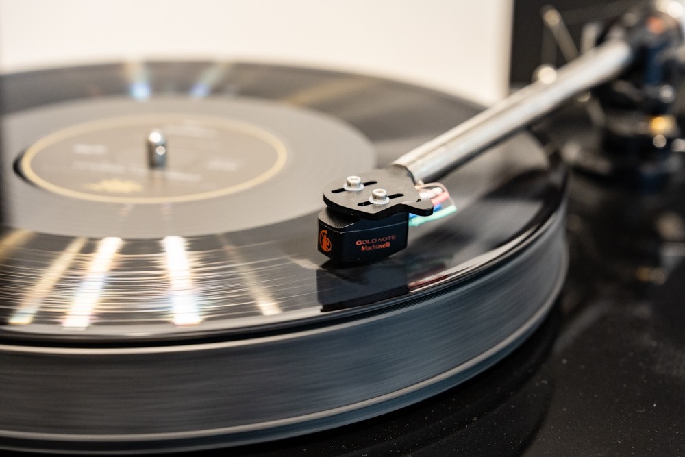

至于 B-7 Ceramic 唱臂的调整功能,可说应有尽有,VTA、Azimuth、Anti-Skating 都可以精确调整,内部配线采用 6N Hyper 利兹线,用超细线径的李兹线,尽可能不损耗黑胶唱头拾取的微小讯号。
强崧搭配的唱头,是 Gold Note 自家 Machiavelli Red MK II,输出为 0.5 mV,频率响应 10 Hz~ 40,000 kHz,唱头壳材料使用杜拉铝(Duralumin)合金,磁力引擎采用钐钴磁铁,针尖是微椭圆针(Micro Elliptical),重量约 10 克。

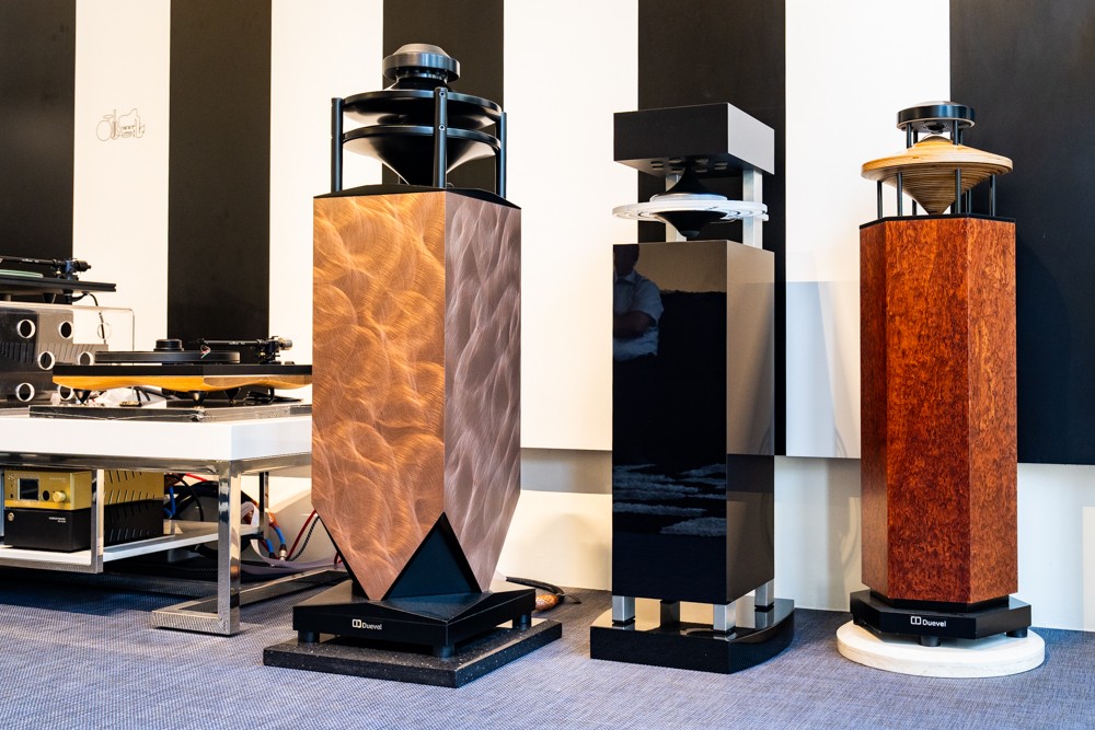

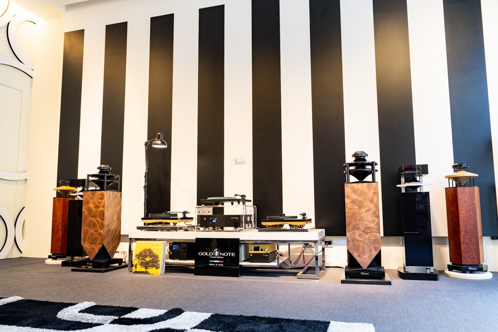

来强崧音响试听,当然也是一套 Gold Note 西装搭配,黑胶唱盘是 Giglio、B-7 Ceramic 唱臂与 Machiavelli Red MK II 唱头,连接到 PH-10 唱头放大,再到 IS-1000 综合扩大机,不过音箱就不是 Gold Note 了,强崧贤哥用的是德国 Duvell Bella Luna 全指向落地音箱。
