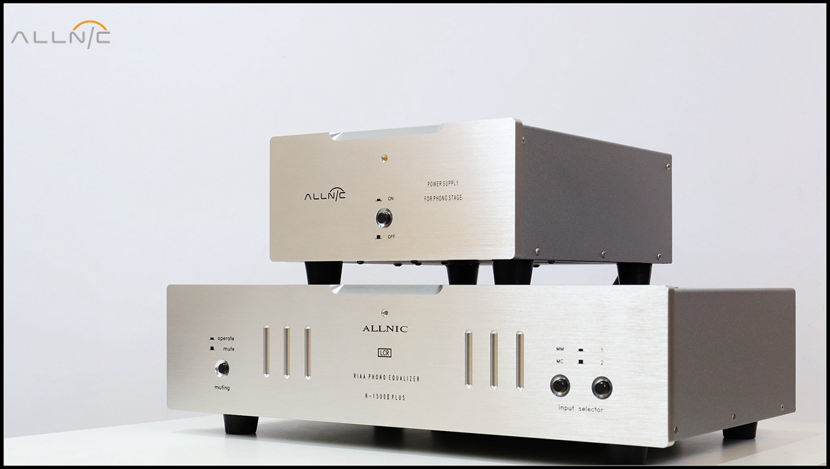

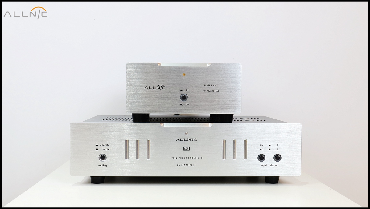

Allnic Audio奥立 H-1500 II PLUS 唱头放大器
H-1500 II PLUS是Allnic的一款唱头放大器,包括2个MC输入和2个 MM输入。另外,由于升压变压器具有可变的绕组比率,所以可以精确地匹配唱头的输出电压和阻抗。它配备了以600欧姆恒定阻抗工作的LCR均衡滤波(R.I.A.A),恒定电压电子管电路用于无噪声唱头放大器的左右声道,独立电源与SE型号相同。通过两级电子管放大,互耦和内置MC升压变压器,可以体验干净,宽频带,充满活力的声音世界。
▲两级电子管放大,变压器耦合
▲LCR型RIAA均衡
▲内置可变MC升压变压器:13倍,20倍,26倍,40倍
▲与H-3000相同的坡莫合金高品质动圈(MC)升压器
▲总共可以使用四个唱头:2个MM 和2个MC
▲电子管稳压电源
▲纯A类无负反馈电路
▲绝对凝胶式阻尼器,消除麦克风效应
Allnic H-1500 II Plus是一款LCR型唱放。与一般的NF型和CR型相比,LCR型可以实现更宽的动态范围和更细致的声音还原,其最大的优点是降低了噪声,而唱放很容易受噪声影响。
●两个线性电抗器是重要组成部分,并使用精密的CR滤波器来降低阻抗和插入损耗。
●通常,在电子管电路中,CR型和NF型均以较高的阻抗值工作。LCR类型的阻抗以600欧姆的恒定阻抗工作,低阻抗可实现更宽的动态范围和更细致的声音再现,噪音更低。
●此外,Allnic的LCR RIAA单元的直流电阻为13欧姆,可降低插入损耗。
●由于高制造成本和600欧姆的低阻抗匹配问题,LCR RIAA单元的缺点很难克服。这就是迄今为止很少生产出理想的RIAA单元和唱放的原因。

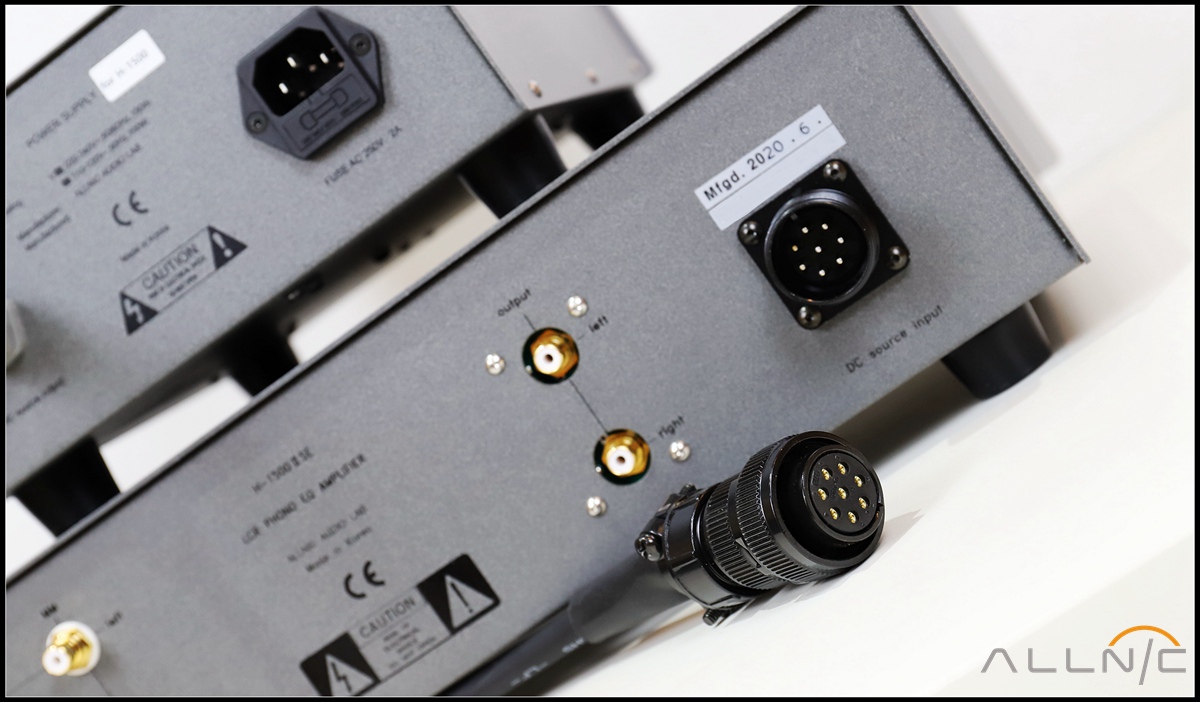

接地:2 x 螺丝座
输出:1对非平衡 (RCA)

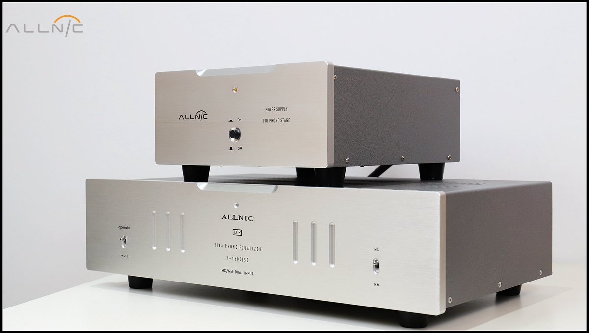

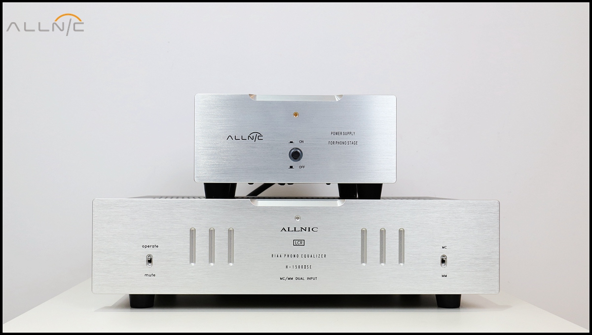

Allnic Audio奥立 H-1500 II SE 唱头放大器
Allnic的H-1500 SE是具有LCR均衡滤波器的唱头放大器,其静态阻抗为600 ohm。 低阻抗可实现更宽的动态范围和更佳的声音再现。另外,电子管恒压电路用于无噪声唱头放大器的左右声道,并使用独立的外置电源。 通过两级电子管放大,互耦和内置MC升压器,体验干净,宽频带,充满活力的声音世界。
▲两级电子管放大,变压器耦合
▲LCR型RIAA均衡
▲坡莫合金高品质动圈(MC)升压器
▲外置独立电源
▲同时支持MM动磁 / MC动圈唱头
▲绝对凝胶式阻尼器,消除麦克风效应

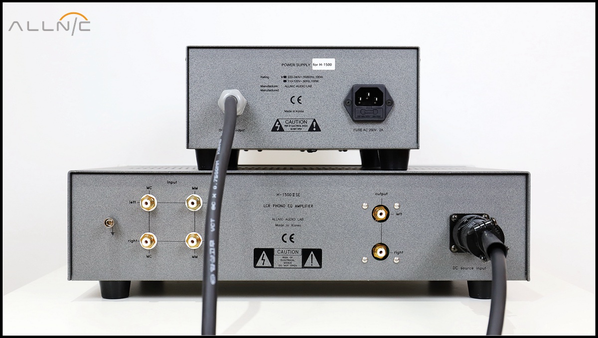

技术参数
输入:
(MC) 动圈x 2非平衡 (RCA)
(MM) 动磁x 2非平衡 (RCA)
接地:2 x 螺丝座
输出:1对非平衡 (RCA)
电压增益:MM动磁: +40dB (1kHz)
MC 动圈: +66dB (1kHz)
输入阻抗:MC最高可达117Ω;MM动磁 47 kΩ
最大输入电压:(MM动磁,非削波):20Hz / 30mV,100Hz / 60mV,1kHz /240mV,10kHz / 280mV
总谐波失真:小于0.17%(1kHz@1V)
频率响应:20Hz ~ 20kHz (±0.3dB)
输出阻抗:430Ohm
信噪比:-86dB (CCIR, 1kHz)
电子管:
5842 x 6, E282F x 2, 增益级
7233 x 2,稳压管
6485 x 2, 电压误差检测管,可替代为6AH6、6AH6WA、6AH6S、6AH6S、CV2521
5AR4 x 1,整流管(位于电源适配器)
保险管:AC 2A, 250V
尺寸(宽/深/高): 唱放主机:310mm x 275mm x 118mm ;电源适配器:170mm x 275mm x 118mm
重量(净重):唱放主机:6.8 kg,电源适配器:6 kg

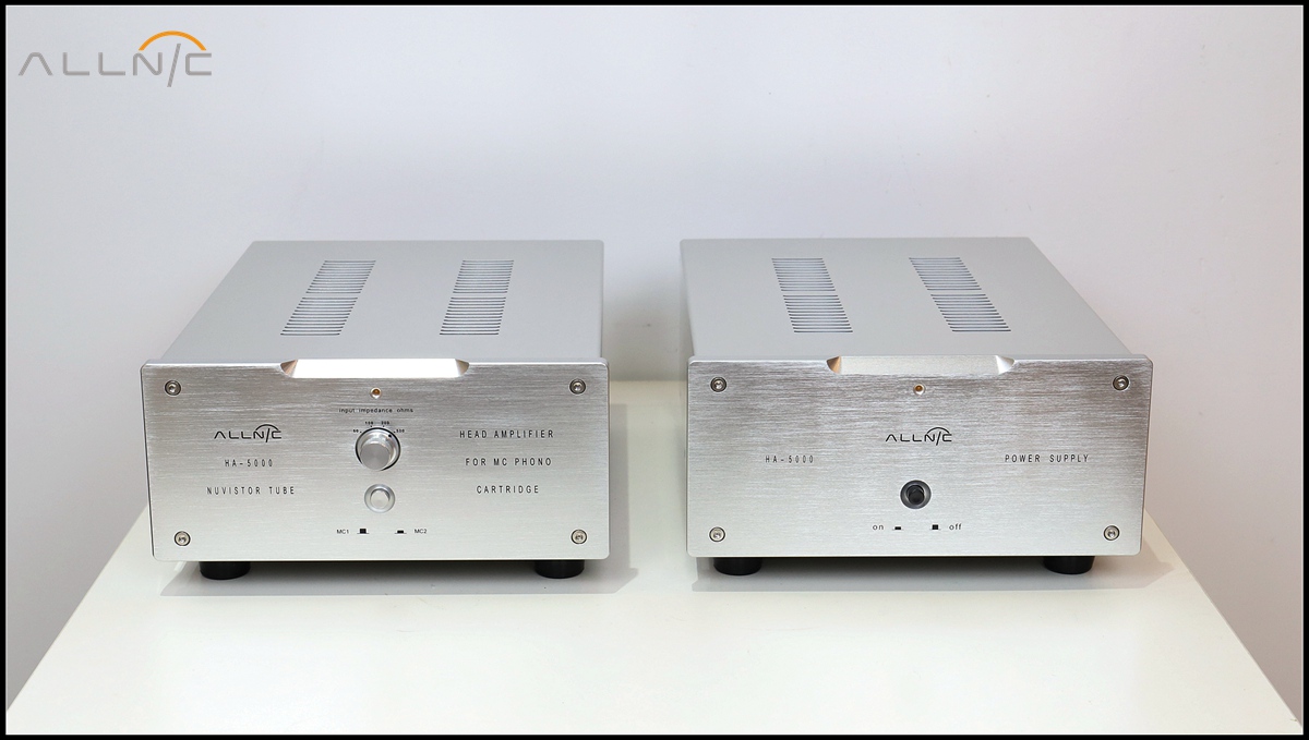

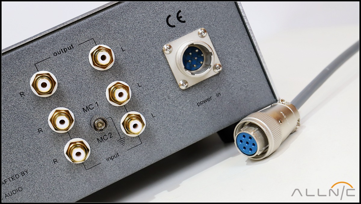

Allnic Audio奥立 HA-5000动圈唱头升压器
HA-5000是Allnic的动圈唱头升压器,也就是 动圈唱头得"放大器"。它是一个有源的、基于电子管的设备,用于放大来自动圈唱头的低压信号,连接到其它唱头放大器的MM动磁输入端,如Allnic H-3000或H-1500,或其它品牌得唱放。HA-5000是一个有源前置放大器,而不是像Allnic的AUT-2000那样的用一个变压器来提升动圈唱头的 "升压牛"。
▲创新的固定偏置电路
▲极高的信噪比
▲极宽的频率范围
▲超强的使用灵活性
▲麦克风效应抑制技术
▲可变输入负载阻抗
