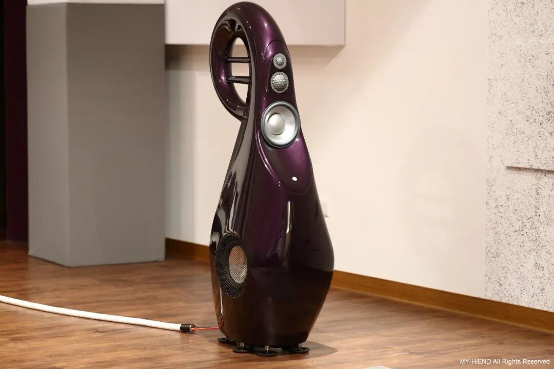

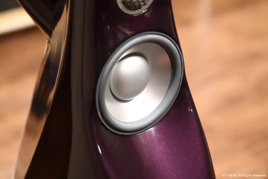

中低音单元为 C125s,振膜直径125mm,同样透过导波管引导背波。

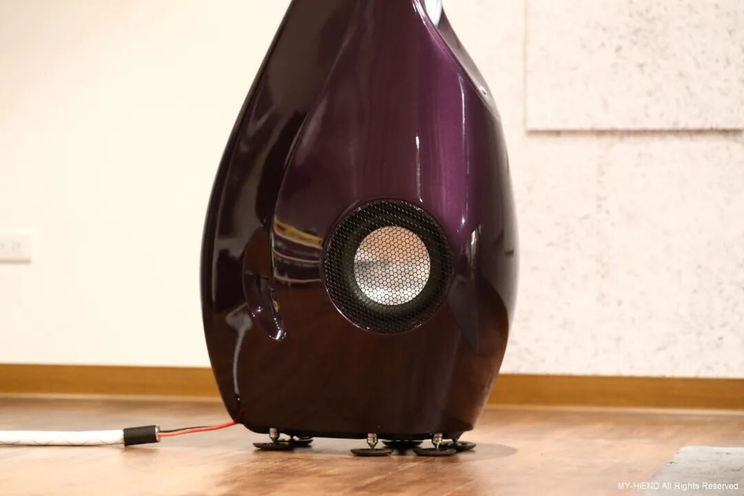

低音单元为C135,一共使用两个135mm合金振膜单元在音箱箱体的左右两侧平衡设置,push-push 设计让单元工作时的反作用力能抵销,减少箱体振动。

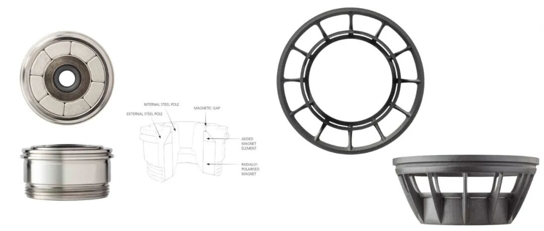

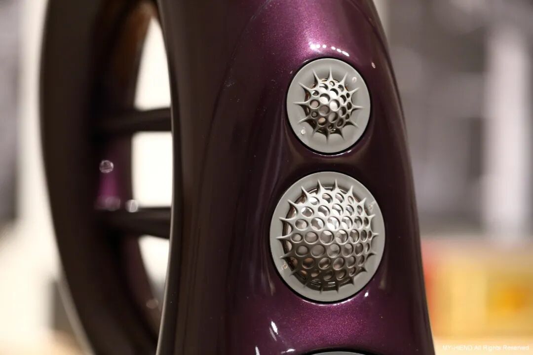

磁铁系统采用创新的 Super Flux Magnet(SFM)
因为特殊的锥形导波管设计使磁铁系统必须具有较大的中心孔空间。Super Flux Magnet 具有高度聚焦的磁场,使D26高音单元的峰值磁通量为2.5T(约为大多数25mm高音单元的两倍),效率达到96dB。为了使磁通量最大化,单元使用的线圈和磁极之间的间隙必须尽可能地狭窄(0.33mm)。当线圈框架像气缸活塞一样在间隙中上下移动时,空气在会被压缩产生阻力并抑制振膜运动,尤其是在低频时。最简单的解决方案是在磁极上开孔,但这会产生共振。
原厂研究出 Highly Vented Former(HVF),使音圈框架其中近一半的表面积由开孔组成。这样可以将共振移出频率范围,还消除了空气噪音。Vivid Audio的单元框架使用具有独特长宽比的12根支杆,并巧妙地对齐以最大程度地减少障碍,总面积仅为振膜面积的10%,在声学上几乎可无视,而且深度也深,这具有额外的好处,使整个单元的散热面积几乎增加了三倍,减少了功率压缩。

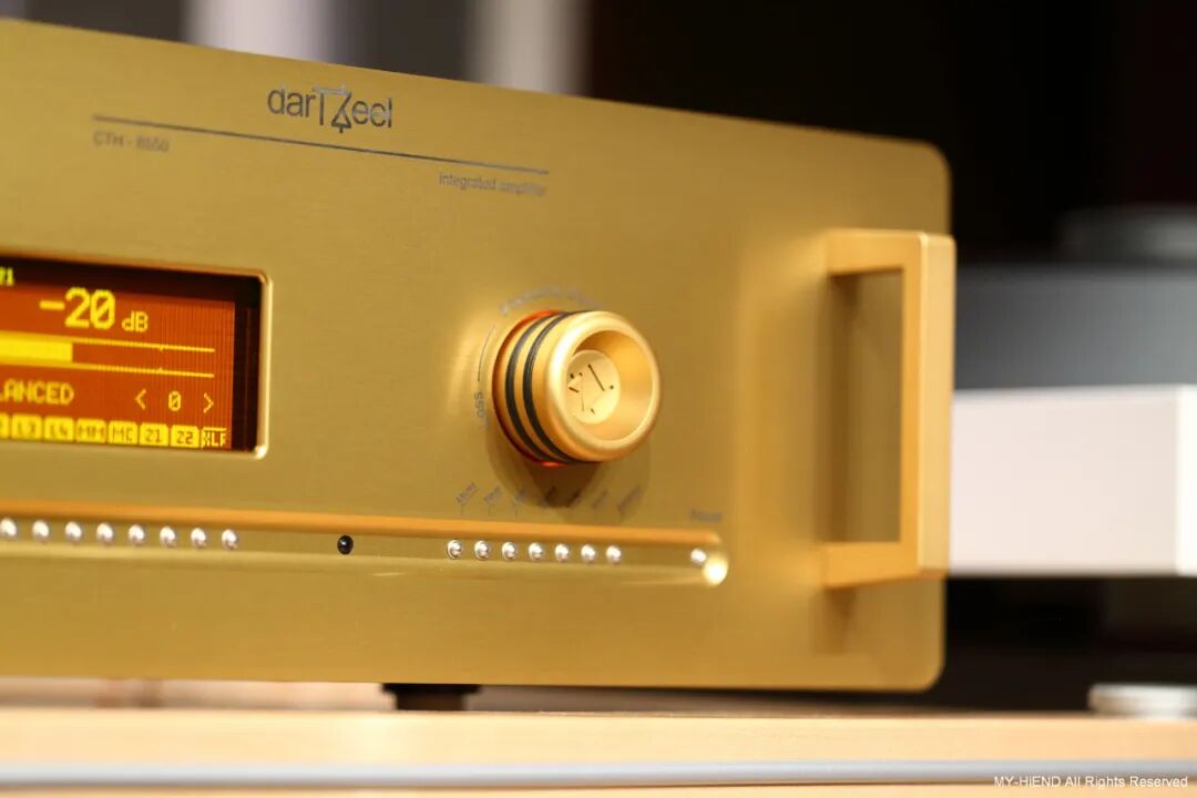

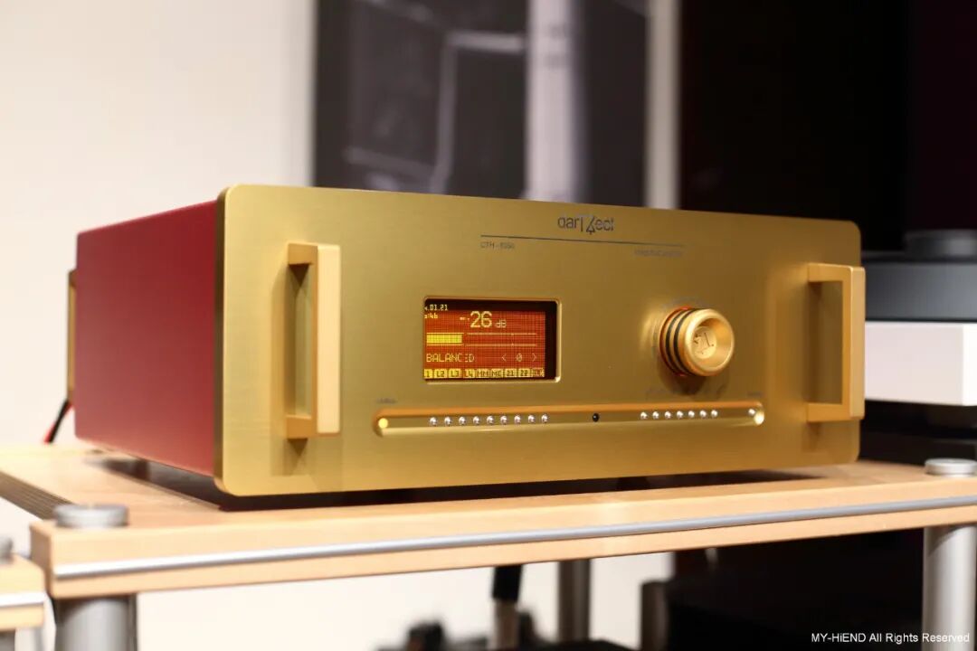

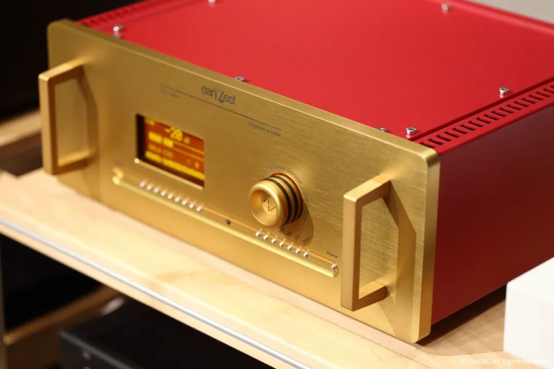

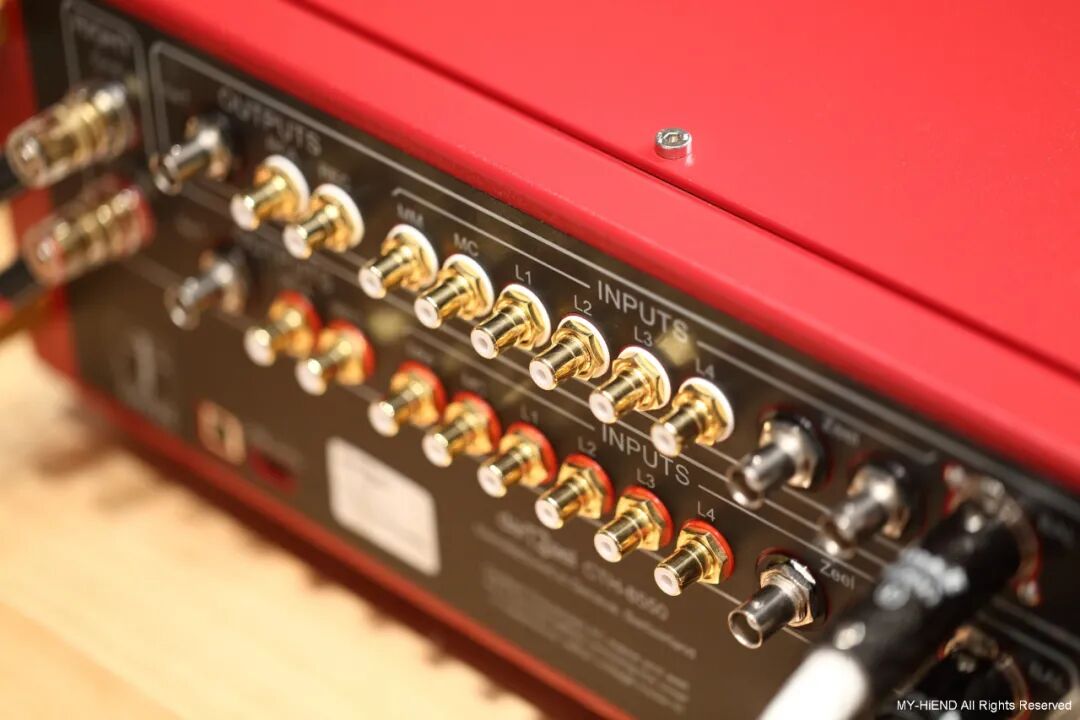

这次搭配 Vivid Audio G3的放大器是瑞士darTZeel 顶级综合放大器 CTH-8550,这是厂方号称毫不妥协的综合放大器,全瑞士设计制造,外观做工无可挑剔,从小巧精致的按钮和极具手感与视觉享受的音量旋钮就可看出细节,金属面板与把手的表面处理极具质感,后侧输入与输出端子排列美观一致,身为一部顶级高价的器材就是得有够水平的外型。
CTH-8550 的体积并不很大,重量 28公斤,算是标准身材的综合放大器。从厂方提供的内部照片可以看到电路布局并不繁琐,采用双单声道架构,共享电源变压器但以独立绕线供应,大型电容与晶体管会散发高热量的元件分立箱体两侧,并紧捱着散热开孔。在我们实测长时间播放音乐下,外部箱体摸起来仅有微温。
CTH-8550 能提供每声道持续输出200瓦,尖峰230瓦(皆为8欧姆阻抗),330瓦与360瓦(4欧姆阻抗),400瓦与500瓦(2欧姆阻抗)的功率输出,推动效率值87dB的 Vivid Audio G3非常轻松,质感、场面与动态都十分好。除了RCA单端与XLR平衡模拟输入以外,也能提供模拟输出与单声道输出,如果搭配自己前级或后级器材可以使用自家50欧姆的 darTBNC 输入端子与 ZeelBNC 输出端子,能得到最好的声音。另外也能选配MM与MC唱放模块。
瑞士的金属加工能力不只是漂亮还很细腻。
从细节就能看出厂方对于产品的要求。

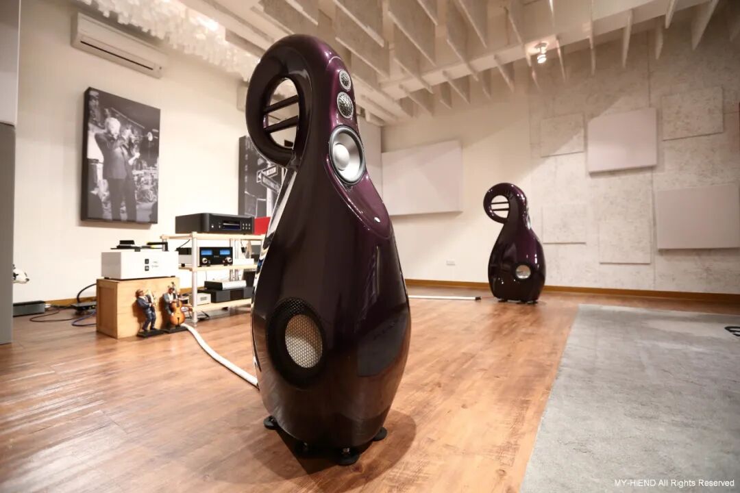

Vivid Audio G3 S2 的声音真的相当好,原厂经年累月的完善设计显然获得了最佳成果,中频与高频很干净且解析,中频厚度比我预期要更加得好,在聆听人声专辑就能很快发现这个特点,而且听感上中高频几乎没有被低频掩盖或干扰,因为G3 S2 的低频段同样也很干净,并且相当够能量,可以说 G3 S2 整体就是很清晰透明的声音,不同频段间的分离度很好,但听起来又是一体的,不会有各自为政的感觉。
G3 S2 的灵敏度是并不高的 87dB,在搭配放大器时不要选择特别没推力的器材,代理提供的 darTZeel CTH-8550 显然非常充足,因此我也短暂换上自家的参考综扩 Esoteric F-03A,这是一部30瓦/8欧姆、60瓦/4欧姆的纯A类放大器,与D类动辄两百瓦以上算是小推力,但尽管如此 F-03A 却完全没有驾驭不了G3 S2 的疑虑,因此只要不要特别没推力的放大器应该都不成问题,在音色上 darTZeel 与Esoteric 的放大器并不相似,但都与 Vivid Audio G3 S2一同表现出令人赞叹的声音表现,这对音箱本身就是相当好的设计与表现,性能和质感都是一流水平,与哪一种放大器与音箱最合适真的没有标准答案,还是得看聆听者的喜好与广泛的搭配去决定。
干净通透精准,厚度充足优异
听这张 Dominique Fils-Aime的《Nameless》能得到试听系统很多讯息,歌曲中的人声是非常有质感且有细节的,女主唱歌声相当迷魅,还有和声也充满效果与魅力,录音制作上的音场空间布局呈现,动静之间与强弱对比都非常分明,声音既通透又扎实,让我每次只要接触到新的音响系统就很自然会先下这张唱片听个几首歌曲。
Vivid Audio G3 S2 在播放时首先是音场的开阔性非常好,虽然这仅是110公分的音箱,但就能很干净地将空间布满人声、乐器、效果,在音箱后方的空间中尽情挥洒,层次与宽度、高度都很优异,背景却又是干净的,而不是由许多多余残响或令人不适的共振所填充出来的,让人听起来是干净、透明、漆黑、井井有条的声音景色。搭配 darTZeel CTH-8550 的音色很适纯粹且带有一点清甜味,而声音厚度仍然充足,在听人声上尤其优异。S3 G2 的声音精准度很好,指向也准,加上少有箱体共振,在摆位上要比其他音箱更为用心,如果调整得当会是很惊人的声音表现。
