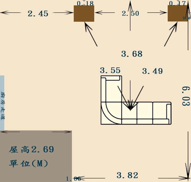

这是住进来不到半年的新家,装潢设计师只重美感不懂音响,如果你看到固定电视枱子两旁只留下几乎无法伸展的空间,塞进大toe in的JBL 4344大音箱,大部分的玩家应该是束白旗投降,主人几个月来的调整包括音箱等化旋钮,仍然觉得声音单薄低音模糊,上过课,至少知道对错,但仍然束手无策,及早申请家访。

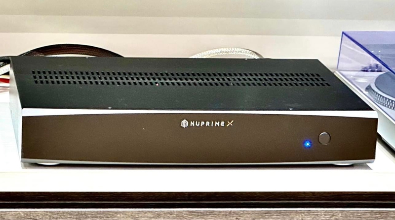

前级:NUPRiME DAC-9
后级:NUPRiME MCX-4

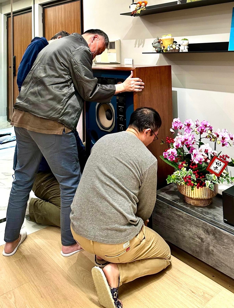

由戴仲男老师主调,但因音箱重又有非固定脚架,多人协力,花在移动时间比实际指令多,修正过程如下:
「1. 首先将大toe in 摆平,音场随即提高,但音像偏左。2. 将右音箱左移3 cm,修正左偏并凝聚音像。3. 再修正左偏音像并提高音场,将左音箱向外移2 cm。4. 低频尚不够,将左右音箱后移1 cm。」
就这几个动作,仍在有限空间活动,已经有模有样,但是我认为低频仍停在50Hz左右,音像仍有些鬼影,主要聚焦仍落在皇帝位后,加上低音可以再低,于是指令将左右音箱后移3公分再拉开1公分(往后音场会降,也可能低域会积,拉开就能解决),果然大家都松了一口气,大音箱消失,音场宽阔,达到这鉴听音箱该有平顺实体与解析。摆位宣告完成!JBL鉴听音箱即使是4350两个15吋低音在功能上也没用到极低频。所以4344能到40 Hz就不错了,重点是它非常精准,你也必须摆的精准就可以在极低之外听到非常传真录音的好声音。当然<顽皮豹>、<聆听中国>的极低频不用期待。

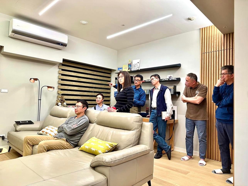

摆位完成,听了人声,弦乐等,与摆位前完全两回事,不能说大幅提升,而是找回它本来就该有的美声原貌。我说写诗写小说可以无中生有,许多玩音响的却把有玩到没有,谁该负责?另外这个空间仍然反射较多,建议可以挂些画,铺一块地毯,女主人也不允许贴一些有的没有的。
