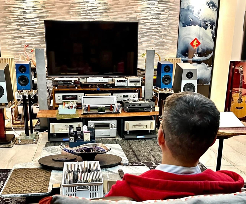

搭配的器材包括:
CD: SONY CDP-3100 与krell md10
前级: ACCUPHASE C280L
后级: ACCUPHASE P350X2(桥接)
开放式空间,但两对音箱在同一空间相近而要都有正确位置很难,所以先移开Monan,短时间即摆好mini,在地上标示记号,先移到后头,因为叶先生主要听的是Monan所以就针对这对造型有些奇特的音箱进行摆位。音箱箱非立方型,不规则,高音有些朝下,低音有些朝上,应是设计者有他的考虑。
照例检视左右、相位、极性正确后,以十八掌5,7,8轨判断,听出音像散开没有形体,音场偏左偏低,置中人声因未聚焦而会飘移。同仁们协力摆位。
修正过程如下:
「1. 为修正左偏音像并增强乐器形体,将左音箱向内4 cm右音箱向内2 cm。
2. 低频不够,左右音箱后移3 cm。
3. 乐器形体仍不够,左右音箱各向内两次共4 cm。
4. 低频还需再增加,将左右音箱后移1 cm。
5. 乐器形体要更明确,左右音箱各向内0.5 cm。
6. 此时发现音像聚高度均足,左右低频乐器也对称并平顺下沈,但是整个音场偏左,这时的关键就是要将音场往右平移,直到人声移到置中,于是将左右音箱往右平移6 cm。
7. 人声置中后,低频稍多,将左右音箱前移1 cm。
8. 此时人声置中稍稍偏左,音像形体也希望更明确,最后将右音箱往内1 cm,完成摆位。」
以书架音箱而言,这对花相对较多时间摆位,推测与音箱设计分频曲线相关,完成后聆听,却出乎意外的平顺而具非常宽广音场,音像定位清楚,低频足够沈,能量也够大,以这个音箱的大小而言,低频曲线肯定有特殊处理,相对高频不锐不刺,整体音色偏讨喜的暖调,算是有个性的愉悦之声,但音箱摆位就得下功夫。李明洋《家后》,中频好听轻松再现,《a touch of sound madness 》带环绕音效,音场非常宽深高、雄壮威武,相当震撼的低频与能量,和观赏剧院无异,真是小兵立大功,相信许多人会喜欢,与mini的较清越透明但低域有限是大异其趣!
