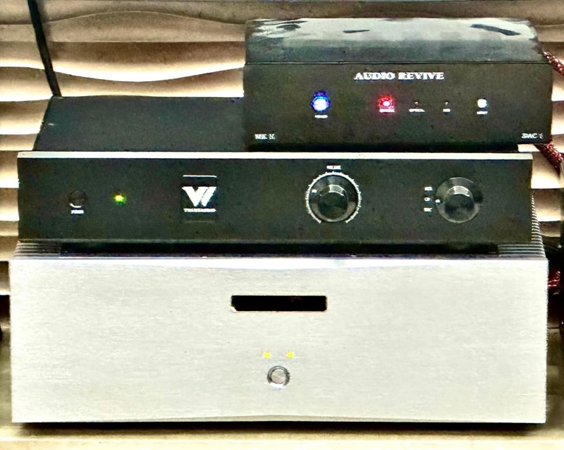

客厅的一半作为聆听空间,摆有两对音箱,今天证明一个空间并列两对并非理想之举。主人希望以Egglestone音箱为主,搭配的有:

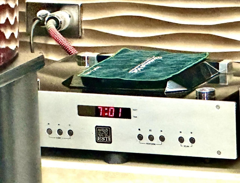

CD转盘:ESTI王盘
DAC:AUDIO REVIVE
前级:雅艺风华
后级:雅艺风华A类50瓦
线材:全套AUDIO REVIVE线材

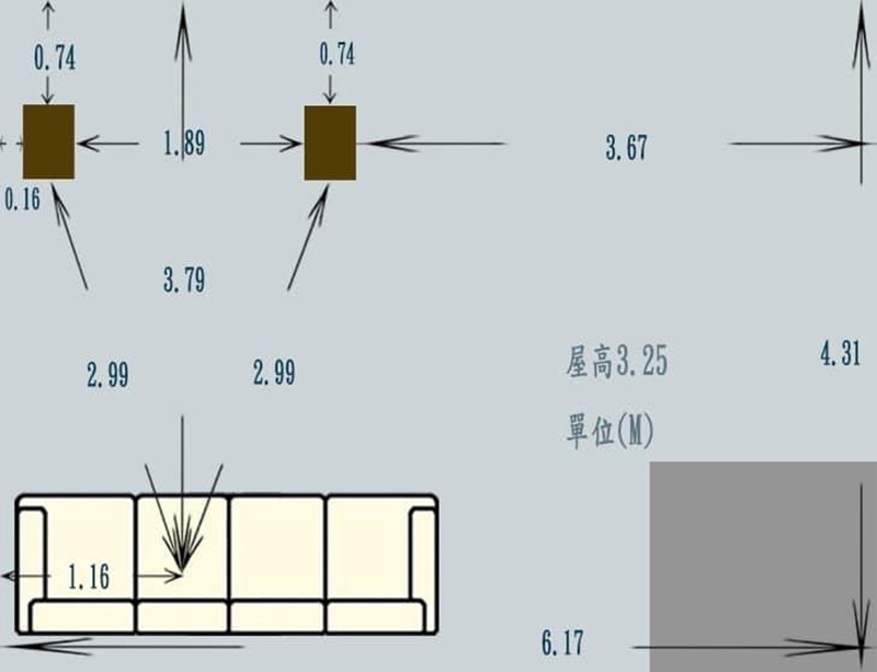

以十八掌听过,发现音像散开没有形体,音场偏左偏低。由萧瑞阳老师主调,修正如下:
「1. 为修正左偏音像增强音像聚焦,将右音箱向内移两次共约5 cm。2. 人声置中仍左偏,右侧低频也还多,将右音箱往前2 cm。3. 左音箱外移2 cm,修正左偏。
4. 此时人声已置中,但左侧低频稍少,整体低频稍有淤积,于是将左音箱往后0.8 cm,右音箱往外0.8 cm,完成摆位。」
接着调整内侧另对音箱,但摆好后再检视外侧的egglestone,原调整好的状态已受影响,主人决定移走内侧音箱,之后再校正如下:
「1. 修正左偏音像增强音像,右音箱向内2 cm,修正左偏并增加聚焦。2. 因低频不够,将左右音箱后移1.5 cm。3. 再次修正左偏增强乐器形体,将右音箱向内移1 cm达阵,完成摆位。」
过去常见某种音箱适合什么音乐的说法,所以会有两对齐聚以方便切换,其实音箱本是声能转换器,有中性到个性音色,什么类型音乐都应能再生,但是两部并排必定相互干扰,勉强摆出可能都只听到妥协的声音。所以只用一对才是正确。今天的实际操作也作一印证。
Eagglestone是美国音箱,音箱以多层MDF夹瑞典制阻泥料外,外表再贴薄片大理石,Dianne是最小的落地型,使用Morel单元,加上窄面板,显然在减震与绕射下工夫,因此音色少音染趋向中性。
摆位完成,虽然音箱规格低域只到51Hz -3dB,但第八轨第四音Si 降可听到,低音低于40的音乐会有不错的基底,在试听各种音乐也得到证明,音场消失,音像明确,音乐平顺平衡透明好听,这也是两对音箱并列不可能达到的境地。也引申可知两对音箱并列切换pk的没意义!
