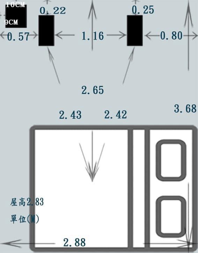

摘 要:这是小音箱小空间而可以非常动人的系统,2.5坪卧室兼视听空间,阿智自己打造折合式背靠与抽拉式脚垫,睡床兼沙发,极近距离聆听,在精准摆好音箱也衔接上超低音,很难想象这么小的空间却是无边际的音场。
这是小音箱小空间而可以非常动人的系统,2.5坪卧室兼视听空间,阿智自己打造折合式背靠与抽拉式脚垫,睡床兼沙发,极近距离聆听,在精准摆好音箱也衔接上超低音,很难想象这么小的空间却是无边际的音场。没有驻波共振,可以相当大声聆听。在客观音响要件,比许多大系统更明确,尤其极低频,许多大系统因空间或不当摆位听不到的,在这里非常轻松扎实呈现,所以<顽皮豹>、<聆听中国>的有层次的贝斯,电子直接下地的电子鼓完全难不倒它,<a touch of sound madness >更是悠哉大场景身历其境。阿智家人也喜欢听音响,所以在完成后,我们都移到客厅,请他们一家四人聆听李明洋的<家后>,这是幸福的音响,不是花大钱才能听到对的声音,好听的音乐。偷偷告诉你,最近我们去摆一对非常昂贵的系统,摆位前后天差地别,摆位前替他汗颜,摆好后惊天动地。结论是不论平价高价,音箱摆不对就是浪费!

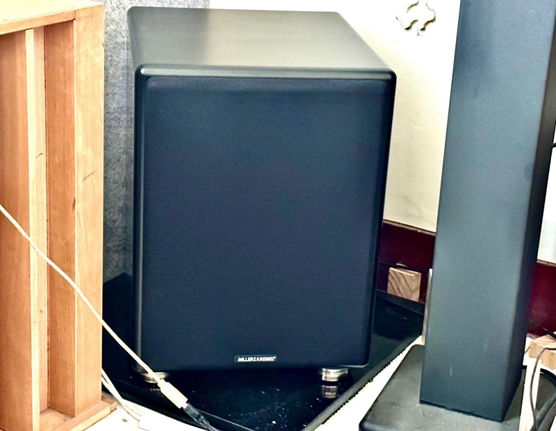

阿智的音箱是M&K lcr-750,同牌超低音是V12,搭配:合并 扩大机denon avr-4400h,播放器pioneer bdp-51fd,电源处理器Torus Power tot max。
小音箱不难摆,但还是要有方法,开始是音场偏左偏低,音像小不凝聚,萧瑞阳老师调整如下:
「1. 修正左偏音像并提高音场,将左音箱往外5 cm,右音箱往外3 cm。2. 人声置中偏左,右侧低频也还多,于是将右音箱往前2cm。3. 同上,右音箱再往前1 cm。4. 人声置中仍稍左偏,低频也稍有淤积,此时将左音箱往外1 cm即告摆位完成。」
接着侯文智老师衔接超低音,由于低域量多并右偏,于是「1.先将超低音toe in平摆,分频设80,相位放0。2. 音量由原-2.5一路降至-4.5。3. 依参考的独奏低音提琴音乐将超低音右移而完成衔接。主音箱加超低音,老师们在半小时内完成。
M &K以超低音起家,它的直刻黑胶real time系列更成为绝版珍品。lcr750 高频菱镜号角系统,具自然发散的高频线条,
高刚性中音单体,全密闭式箱体,构成最佳的3D结像力,二十年前即首获THX认证,果然实力惊人,听感概如前述。
