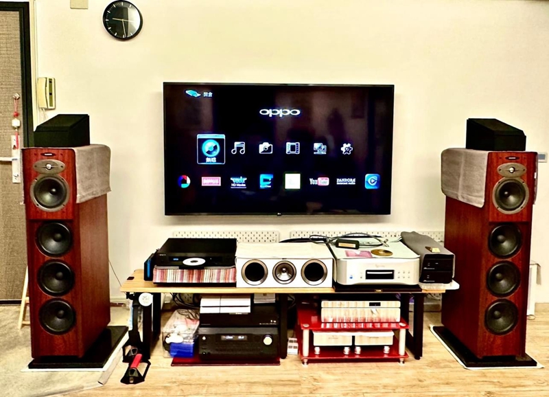

在钟先生的开放空间,A3不顶高但有气派,搭配了不错的器材:
CD: esoteric k-03XD
平衡讯号线:AudioQuest Water XLR 1.5M
前级: Jeff Roland synergy 2i
后级: Jeff Rowland Model-201
音箱线:MIT shotgun 750
超低音: Kef T2
初步聆听,人声置中但音场偏低,低频没如规格下沉,音像稍显单薄,带有温暖贵气。
侯老师主调修正如下:
「1. 为提高音场,将左右音箱往外移2cm。2. 为增加低频,将左右音箱后移1 cm。3. 人声置中,希望音像可更凝聚,且右侧低频稍多,将右音箱往左1 cm,左喇往前1 cm。4. 低频整体稍有淤积,最低处可以再增加,将左右音箱往后1 cm,再往外0.5 cm。
5. 整体音场置中高度正确,左右大提琴低音提琴音像清楚,但出现少见的右侧低频四个下降音符的第二音fa与第三音re明显音量后缩,低于第一与第四音的Si降。」
至此似乎遇到瓶颈,我说必须变招,采取另类手法。要补足第二、三音,将右音箱内前角固定为轴心,将音箱后侧往内转向二次0.5 cm(可参考用家的平面图示),如此完成平顺下降的第8轨右侧低音提琴,视觉上形成音箱正面略朝外侧的少见景象。
接着侯老师继续衔接超低音:
「1. 修正向右偏的低音,将超低音左移2 cm,再后退1 cm加强最低处量感。2. 超低音再次左移1 cm,音量由原0一路3-6增至9」完成整个系统摆位。
如此,再现老音箱的风华,原本只到36Hz可以稳定到30Hz,<顽皮豹>、<聆听中国>、<a touch of sound madness >,<追龙>的曼陀铃协奏曲、教堂合唱,大提琴独奏都音乐性与音响性都可以完整呈现。
