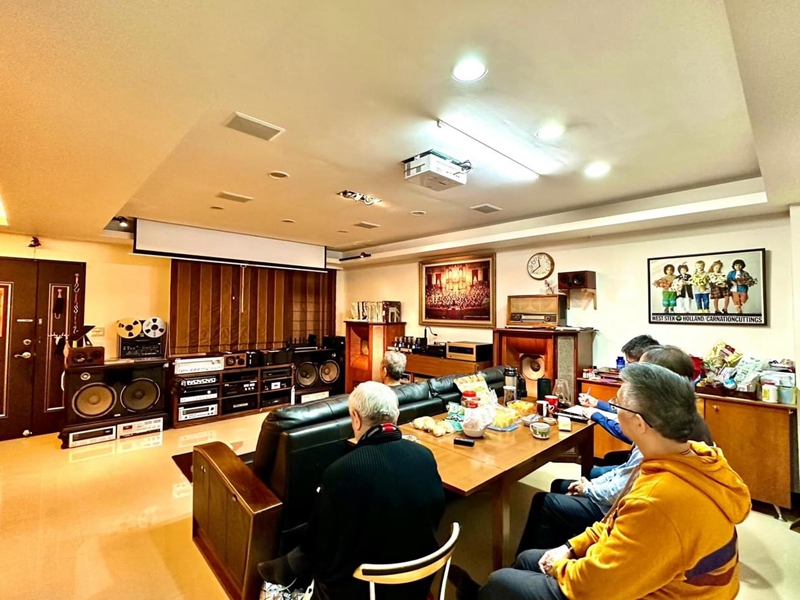

玩音响近半世记的德哥人缘很好,资深又愿意共同探讨音箱摆位,除了参加调音课,又提供半天让同仁切磋影音与音箱摆位。

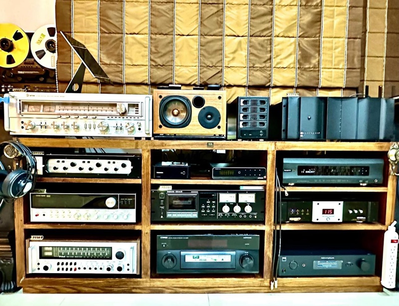

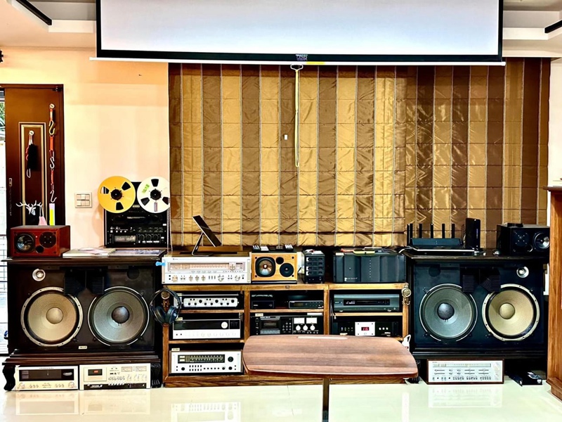

他有两套大系统,整个空间规划得井然有序。原是室内装璜专业,所以对管路配线之周全肯定非一般设计师能够理解发烧友的需求。自己设计的活动式音响柜也非常方便接线与看似空间有限却足够音箱移动。
第一套是Tannoy 西敏寺,传统贴墙摆,搭配Oppo105D讯源,NAD C658前级,Accuphase p500后级。音场略小,置中偏左,音场稍低。修正如下:
「1. 修正左偏音像并提高音场,将左音箱往外2 cm。2. 弦乐器形体描写稍紧,将左右音箱各向外移1 cm。3. 低频稍有淤积,右侧低频少,将右音箱往后1 cm,左音箱往外1 cm,完成主音箱摆位。」
继续超低音衔接:「1. 超低音分频50相位+(+-两段调整)-6一路降至-8。2. 修正向右偏的低音,将超低音左移3 cm,并后退1 cm以加强最低处量感。3. 超低音再左移1 cm,音量也因摆位平顺整体评估后(顽皮豹)添至-6」完成整个系统摆位。这个系统可以胜任任何录音,音场涵盖音箱前后,Tannoy有其迷人音色,黑胶表现比cd更好。

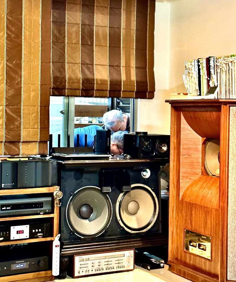

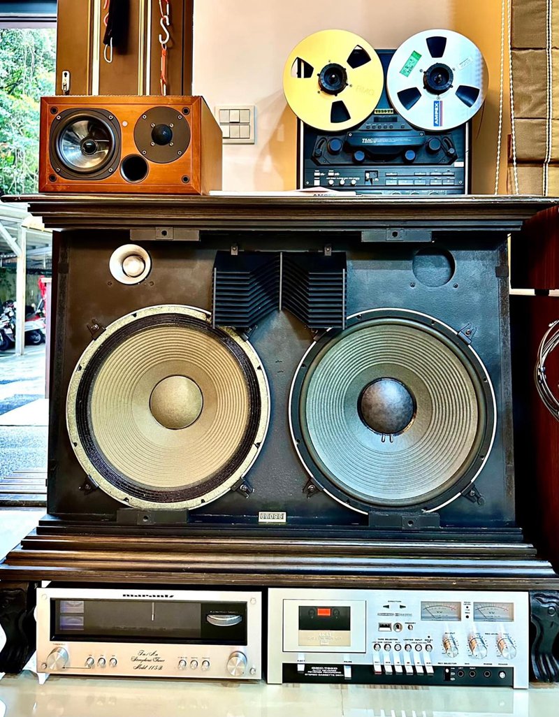

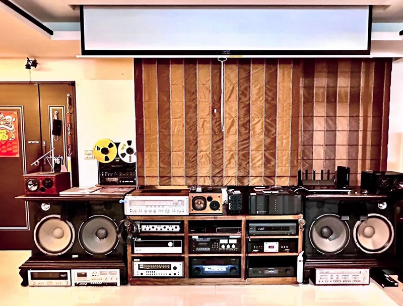

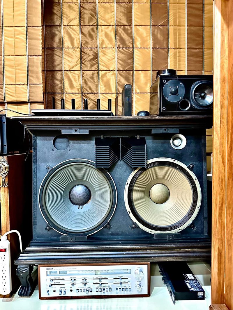

第二套是JBL C60 sovereign S8R音箱。三路四单元,一样贴另一方向的墙面。搭配的是:Oppo 105d当转盘,Nad c658串流前极Sansui cd10分音器,Jbl 7150多声道后级。黑胶唱盘nottingham,唱头benz micro。盘带机是TEACX-2000M。用十八掌评估,认为音场置中偏左偏低,低频稍有淤积。修正如下:
「1. 修正左偏音像提高音场,左音箱向外2 cm。2. 低频不够,左右音箱后移2 cm。3. 修正左偏,左侧低频稍少:左音箱再外移0.5 cm:后移0.5 cm。4. 修正略左偏音像并再提高音场,将左音箱向外移1 cm,完成摆位。」
虽然JBL是双15吋低音,但应是鉴听用,平顺下沉至40Hz左右,但频域中的解晰动态瞬应能量与中性声色,非常容易再生录音本声,所以除了极低(40Hz以下),以CD或盘带聆听都相当忠实再生好听。

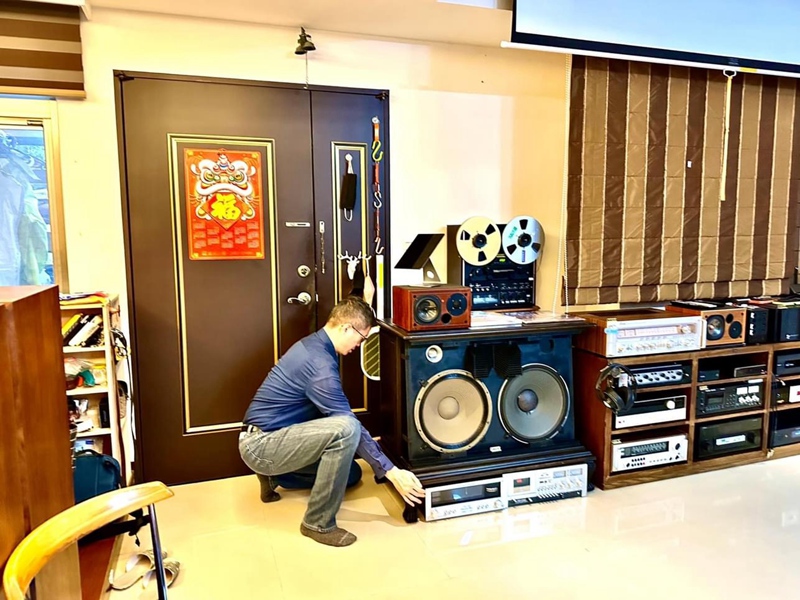

阿德分享心得:「非常感谢蔡医师以及师母,还有侯老师与林老师和游先生百忙之中能抽空来家访,帮忙移动音箱进行摆位。
让音箱能站在这个空间最理想的位置上,为你呈现它能力范围内的一切,这是非常难得的机会,不要小看那左一公分,后一公分的,就是这样让我本来的大概置中,变成精准的置中。再加上侯老师与绝对听感的音乐人林孟申老师进行再次的确认,在多人确认后的共同点上进行调整,就这样音乐神奇的产生了变化。中高频确实更加平滑柔顺,我本来困扰的低频是松散开掉的,调整之后底频是有量感的下沉,没有松开。这是一个非常正确的观念,先把基本功做好,先不花一毛钱把事情做对,才不会陷入换机换线材贴道具的泥泞,之后要怎么升级才会有所本。蔡医师的志业就是希望大家往正确的方向发展,先把自已的系统精确的调整好,没有玄学没有飞天走地,就是自已动手去调整。你会发现音乐在自已空间里产生的变化!」
德哥的音响玩法是把两套大音箱在空间利用最大化,还有完整的剧院投影系统,讯源从卡带到盘带都有,器材琳琅但整体规划干净。虽说不同一般音箱离墙摆位,但是仍然不toe in摆出平顺平衡的音响,一样有立体音场,一样音箱消失,只是依功能需求以不同样貌呈现。阿德的音响与空间相当特别,十八掌一样有助于系统的更准确呈现。
