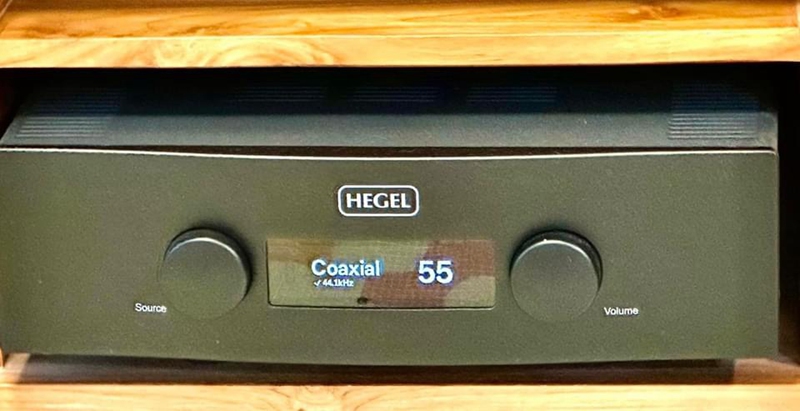

音箱放长边,搭配的是合并扩大机 HEGEL H390,CD PLAYER 是PHILIPS DVP-3252 ,以coaxial 进合并扩大机内建DAC 。

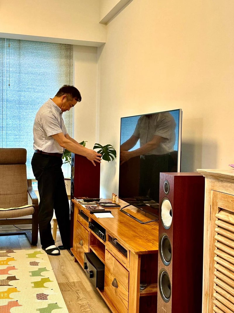

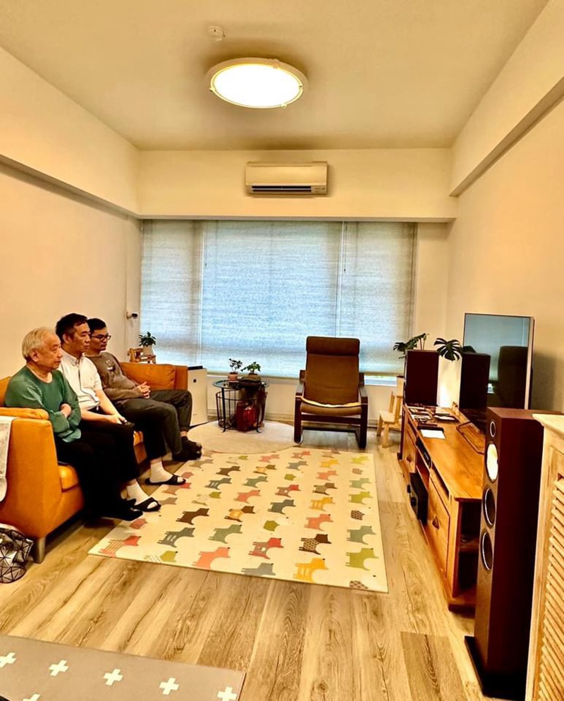

初步聆听,置中稍偏左偏低,形体不聚,低域散漫。今天的调整主要重点在于从皇帝位看去左右音箱要先呈视觉对称,所以首先将过度偏左的左音箱内移,如此将低域凝聚,音场也提高,由于左侧大提琴不够沈,右侧低音提琴量过多,加上置中仍左偏,所以采用左音箱后移,右音箱前移,之后依此原则继续调整到两侧低音乐器达到标示规格,右侧低音仍稍多,所以toe out 1cm。完成摆位,视觉上稍不对称,但听觉完全对称,音场完整,音箱消失。之后听过一些低音音乐,我问吴老师,音箱跳线接法如何,他去检查,依以往经验,将正接上,负接下,结果极低更淸楚有层次,再听任何音乐,都平顺好听,完全符合客观音响要件,质感音色比想象更优。低音也比规格更好,困难的<顽皮豹>也有模有样,蔡健雅的<break down >人声与弦同样美妙,倪可的童声<但愿人长久>,黄先生说会起鸡皮疙瘩。

原本不均衡的低音让家中聆听音量一直没调高过44,老师们的迅速挪移之后改变了,55偏大音量感受到的是更完整的音场能量包围感。在"顽皮豹"展现出该有的动态层次,活灵活现!一首小孩吟唱"但愿人长久"也听得如痴如醉。调音的大提琴曲上完课以来一直当作"工具"反复聆听前段调整,现在听完整曲都是优美和谐的琴音缭绕。谢谢蔡医师伉俪,引领还原音乐该有的面貌。吴老师全神贯注细心走位调整,找出接线的误接,顿时释放了低音的局限,找回了歌唱者的麦克风高度与乐器的形体,林老师的解说更具体地表达了调整过程的差异并传授细微toe out调整的技巧。一群对音乐音响的爱好者齐聚一堂,感谢老师们带来的改变。小插曲,家中小犬"Q汪"来自艰困环境造成牠生性胆小怕人,而今天家中一下子来了这么多陌生面孔,还反复拨着不熟悉的声音,但牠却奔向前来想亲近蔡医师,牠也感受到正能量了! 汪!」
