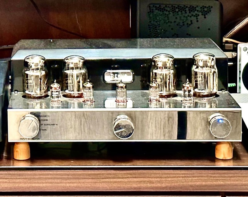

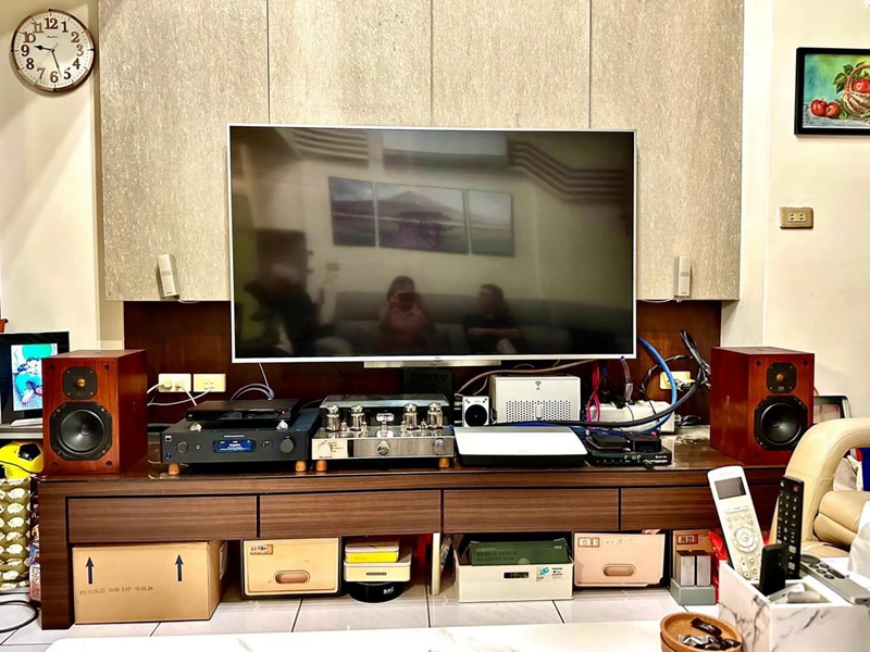

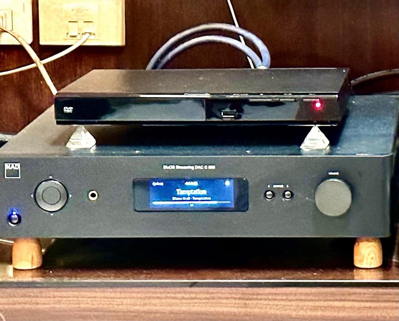

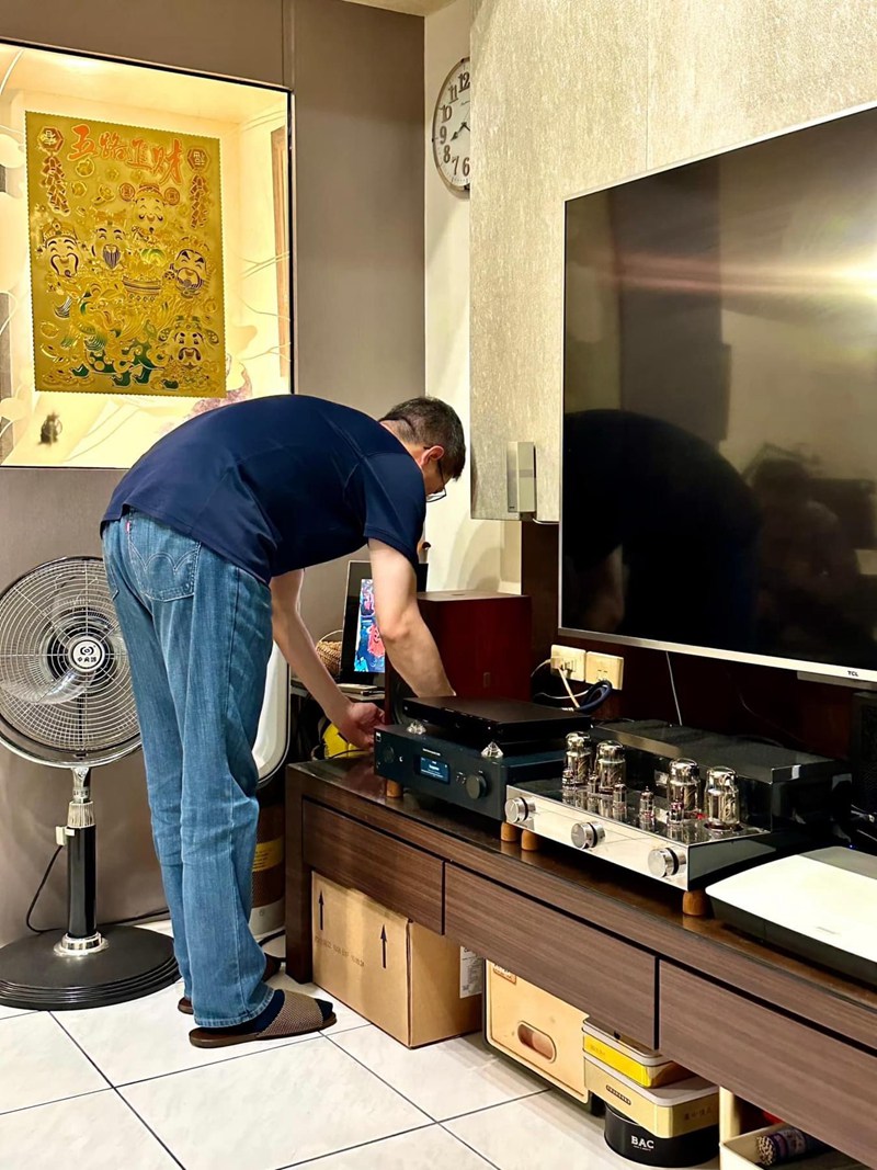

廖先生的聆听空间挑高4.3米,但实际使用面积不大,monitor audio书架音箱连同电视,器材都放在一个固定音响枱上,与两侧墙几乎没有什么空间。平时听串流,上过调音班后买一部panasonic DVD作为CD播放,合并扩大机是REMUS KT-88(50瓦)胆机。玩音响二十多年。

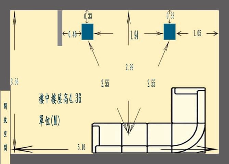

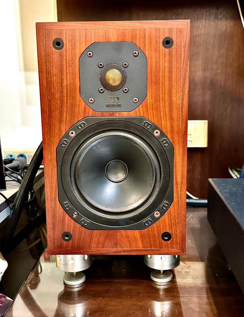

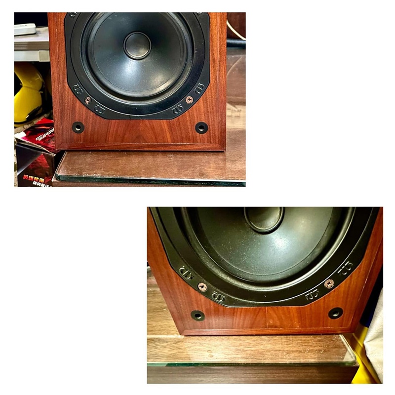

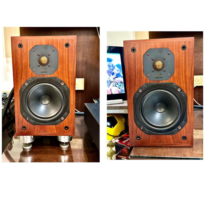

人声位置稍低、中间偏左,音像形体聚焦不足,他说原本有大Toe in,音像都挤在一起,低频极度轰隆,上过课自己练习认为已有改善。经过初步摆位,我说如果音箱局限枱面,没法解决左侧在50到80HZ的峰值,必须采非常手段。所以先去除音箱非原有垫锥,将音箱前移到枱子两侧缘,避开右侧突出的柱面,如此方有利音箱可以部分悬空,也就是说拉开音箱消除低频某频段淤积轰隆,如此依18掌5,7,8修正,很快置中,聚焦,大提琴,低音提琴平顺下沉,最后左音箱再toe out 1 cm,完成摆位(参照照片)。这个英国书架音箱有着温暖耐听音色,可以平顺下达第8首低音提琴降Si,58.5Hz。
完成摆位,请廖先生坐皇帝位,先放AYA第15首,感知音像超出音箱两侧。再放管弦人声,他大喊音箱消失了,其他中高频的三个八度小提琴独奏,「a touch of sound madness」大杂烩等也都有层次定位与够听的低频,当然听不到<顽皮豹>与<聆听中国>的极低也是正常,因为音箱低域只到40Hz-6dB。这是低频有限的书架式音箱在正确摆位后的极致,已能够好听的应付日常。
