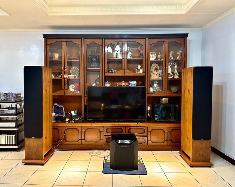

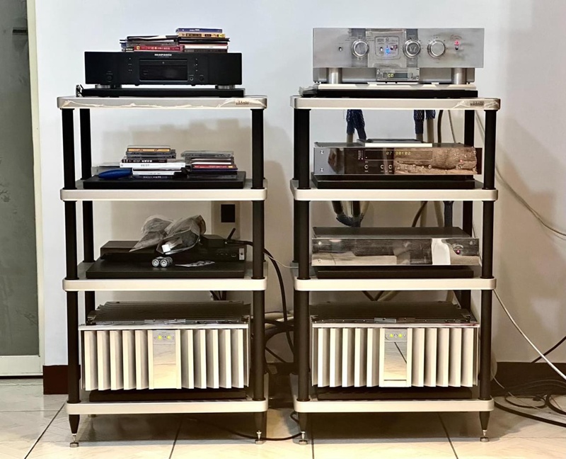

许先生上过竹北调音班,这次请他父亲来上速成班,我们同仁前往家访,受到许家热忱招待,最重要的是调整好一套非常完整的音箱系统,大音箱该有的态势与非常完整的客观音响要件呈现与忠实再生美好的音乐。搭配全套Burmester器材。包括

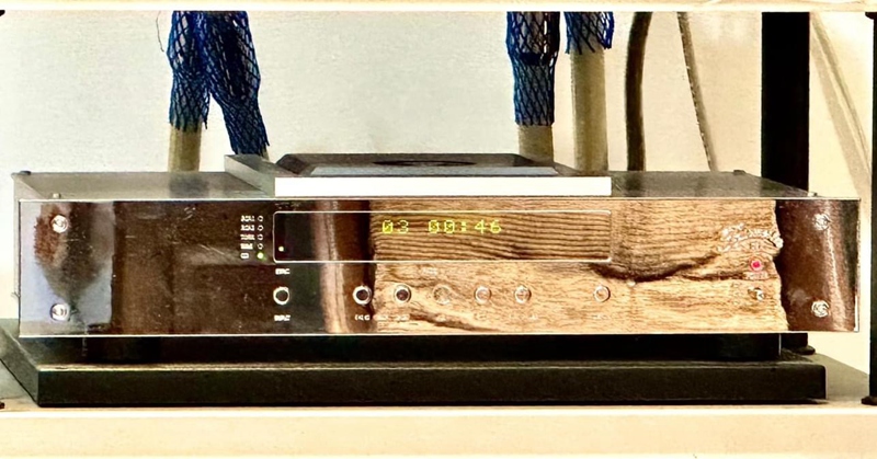

Burmester 061 CD

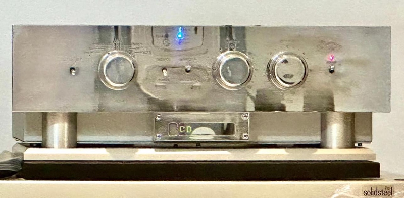

Burmester 808 mk5前级

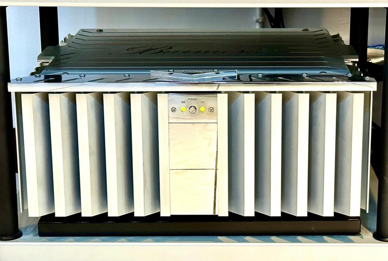

Burmester 911 mk3 后级 mono mono mode

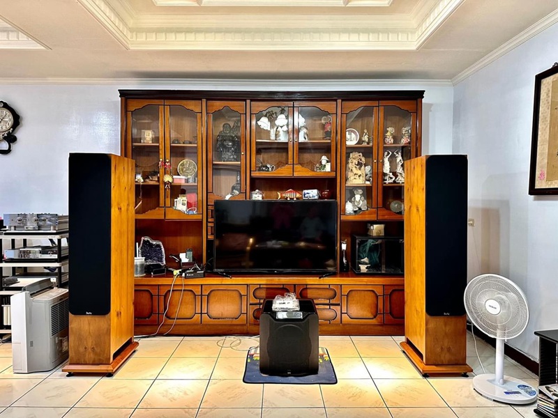

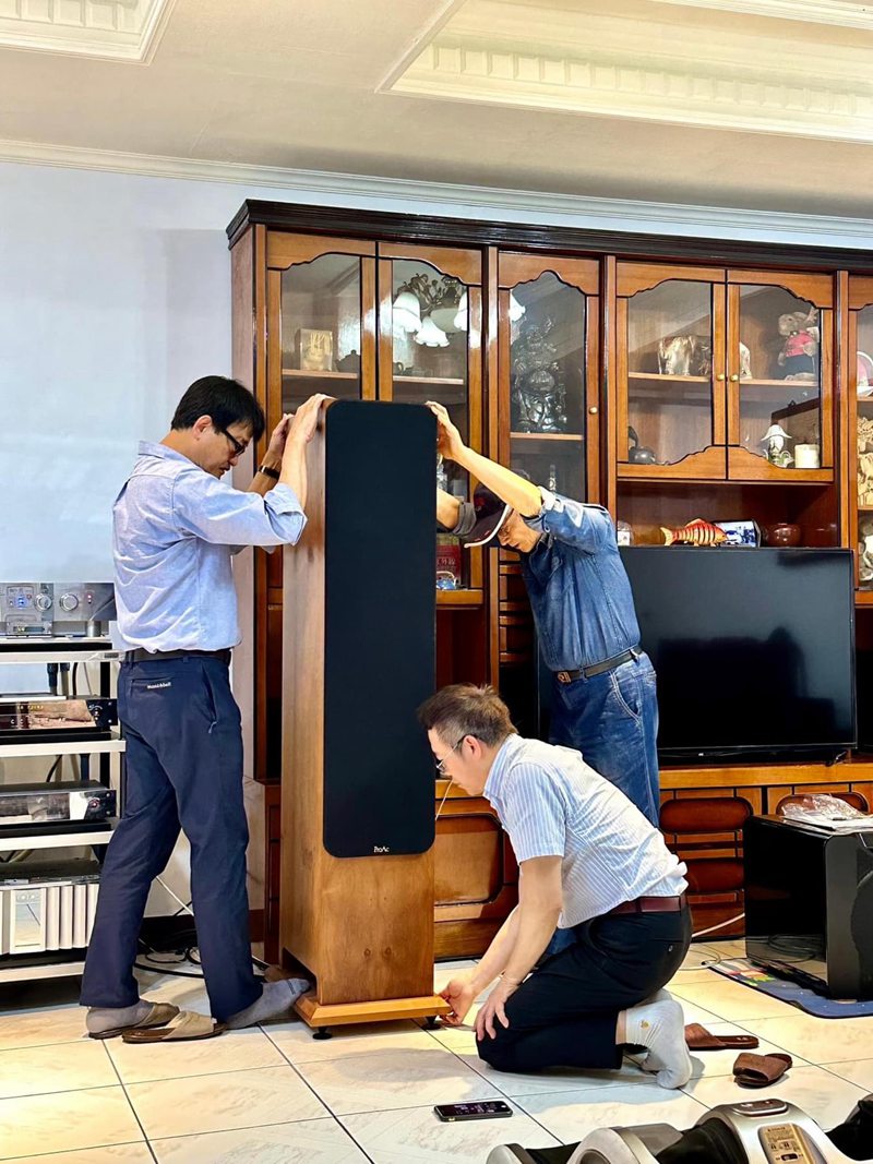

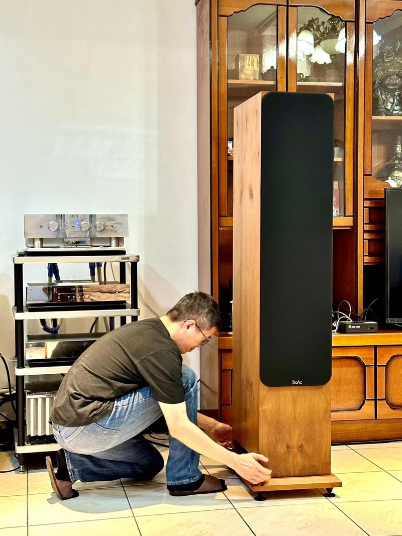

先检视,认为人声置中稍偏左,高度尚可,极低尚不足,音像形体不够扎实。先作基础建设,锁紧音箱角锥,接好音箱跳线,移走除湿机与电扇。修正如下:
「1. 左音箱外移2 cm,左右音箱往后4 cm 以修正左偏并增加低频。2. 左音箱再左移2cm,将低频淤积消除 并修正左偏。3. 视觉上左右音箱均偏左,因此将左右音箱往右平移3cm。4.左右音箱再后移4cm以增低频。」
至此发现一个值得玩家注意的现象,就是左偏一直存在时,要注意从皇帝位看去视觉对称是否差太多,像这个例子,置中与左音箱距离远大于置中与右音箱,此时必须将右音箱外移到视觉对称,也就是要采反其道而行,才能矫正偏差。因此将右音箱外移5 cm后再听,置中,高度,口型,低音形体,极低都平顺准确,完成摆位。
以各种考片检验都能过关,这么大的音箱依然消失,以AYA测试即知超越音箱两侧的极宽又深音场,另外<顽皮豹>、<聆听中国>,管风琴低频低达25Hz都没问题。带宽能量解析瞬应,可知ProAc之优秀,音乐非常宽松自然,好听令宾主尽欢!

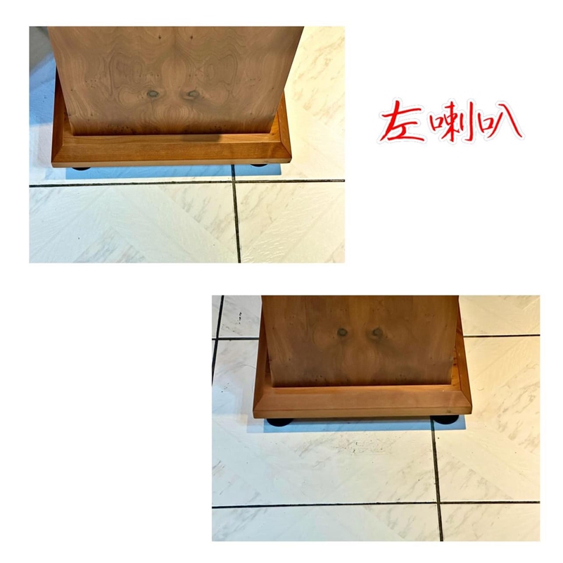

许先生心得分享:「因父亲对音响音乐的爱好,于去年年初在三重老家有了建构一套系统的想法,东拚西凑及一些器材的特殊缘份下完成了建置。音箱在一个大酒柜前进行视觉中线音箱对称开始摆位,在摆位的过程中,18掌第5轨抓人声置中、正确高度、嘴形聚焦就费了很大力气,往往差个一公分,人声就偏另一边,于是想起反向操作,但始终调整不到一个非常满意的嘴形形体收敛,更不用谈第七、八轨左右两侧大提琴能达到满意的清晰聚焦、音阶的平顺度、低频下潜的平顺(第八轨第三声肥大,第四声一半没了)。虽然父亲已然感受摆位前后声音更平顺清晰好听,也较不吵,低频量感也适中。但和印象中在新竹调音班课程及新竹自宅家访经验,尚有一段明显的差距。时间过了一年,终于等到时机帮忙父亲报名台北速成班,并进行家访申请;家访前侯老师给予信心,这样的器材能出好声!内心感受到莫大鼓舞。因从新竹下班赶回三重老家,老师们已进行约莫半小时的调整,告知音箱脚锥水平不正确,各边脚锥有长短脚情况,也难怪一直无法进行有效的摆位操作。到场后,侯老师先让我进行第五轨试听,感受嘴形的聚焦有比家访前好,但似乎偏左而嘴形聚焦还不到印象中之前家访的实体感,第八轨的第三声偏肥大,第四声还不到完整收尾。接着在右侧音箱往左调整的过程,音像突然往另一边偏,和我先前遇到的情况相同。蔡医师于是建议,因为目前右边音箱离中线两侧视觉上的对称越差越远,指示将右音箱先回到视觉对称处再重摆。
神奇的结果出现了!第五轨的嘴形非常清晰、聚焦的形体大小适中且完全置中。第七轨的右侧拨弦质感很漂亮,左右两侧形体明确,音阶衔接很平顺不肥不虚密度很棒。第八轨的第三声恢复正确的形体大小、聚焦密度更加确实,第四声非常完整的往下沉并如印象中的收到尾巴没有断掉,心中很是激动,好久没有听到这样的低频。接着老师拿出顽皮豹进行测试,竟出现好有层次的超低频,滚滚而来! 接着是测试音场的宽度,左右皆破墙而出,超出音箱甚多!接着是一张很特别的测试片<a touch of sonic madness > ,在空间的各个方位有一些demo的音效,就像置身在电影院看杜比环绕音效的电影!从四面八方来的声音定位感非常清晰,声音在跑动过程及某些特效可感受系统的动态反应速度很敏捷。验证了某位音响店老板曾形容,这对音箱调整得当时的定位和音场是强项。最后李文章前辈拿出传说中的李氏线材放在讯源端进行蔡琴人声的AB test。实听比较,李氏电源线人声聚焦的实体感更好,形体大小收敛的更适中、密度也更好,嗓音更柔和更ㄋㄞ;右侧的钢琴伴奏琴键泛音非常漂亮,音键间的衔接更加顺畅,更能感受到弹奏者想藉由乐器表达的细腻情感。真是棒极了!今天的家访真是太值得了!这一年来的等待值得了!非常感恩蔡医师、师母、各位老师们、李文章前辈不辞辛劳的前来协助,晏荣与父亲一同致上最高的谢意  」
