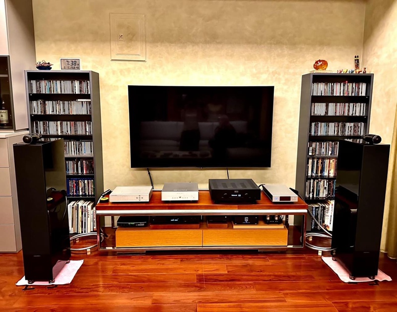

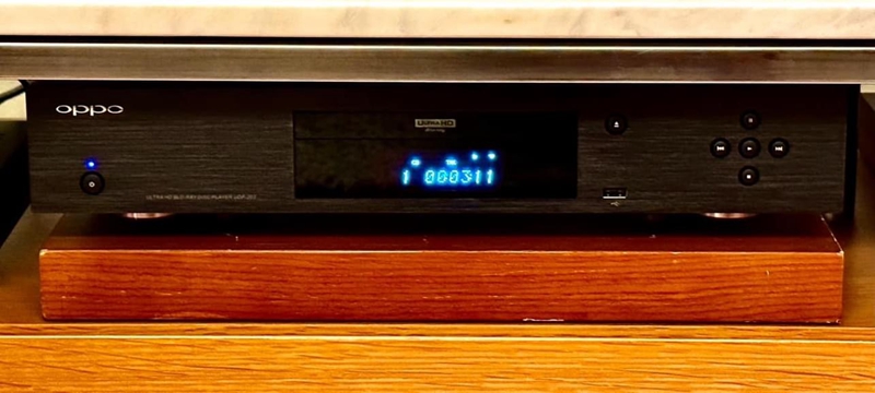

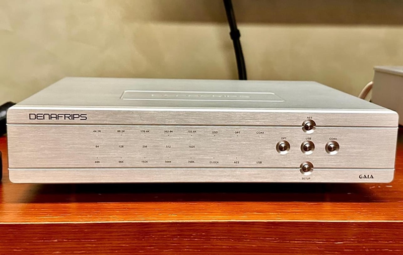

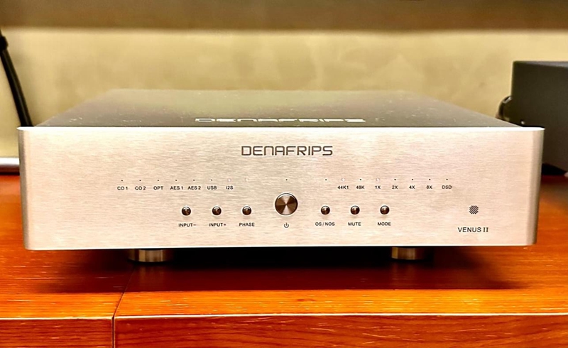

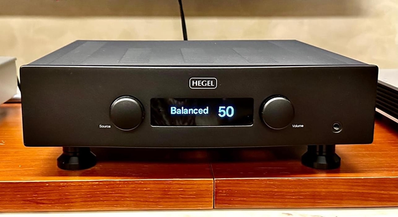

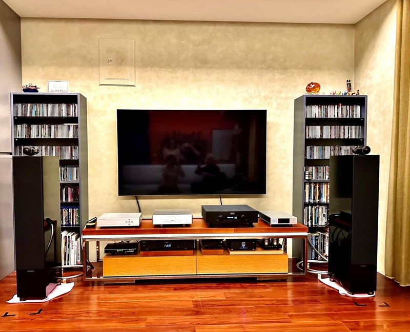

来台定居三十年的陈先生,仍然具浓厚港腔,但为人豪爽。从讯源到音箱的系统如下:Oppo 203 —> Denafrips Gaia DDC —> Denafrips Venus II DAC —> Hegel H190 —> B&W 702S2。
702S2是B&W中阶旗舰,有许多8系列技术下放,相对超值,频率响应45-28KHz±3dB。所以低频要尽量调至规格。

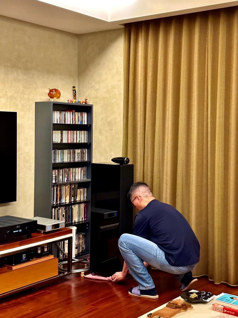

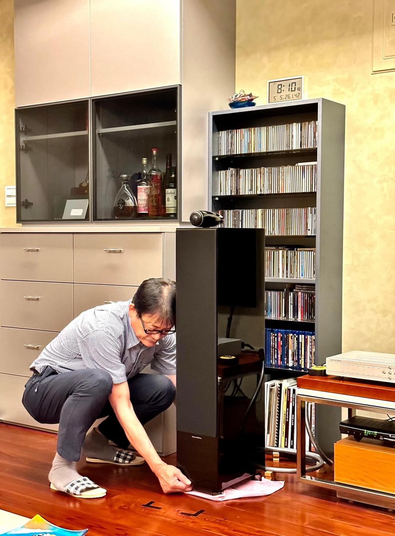

上过课他已从toe in摆正,但仍摆不到上课时的标准,这很正常,需要时间,至少知道对错,有方向可行。干部们听过认为人声置中仍低偏左,音像形体不聚,低频也还不够下沉。

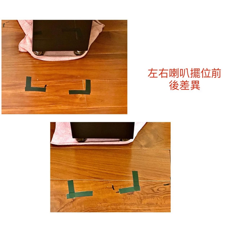

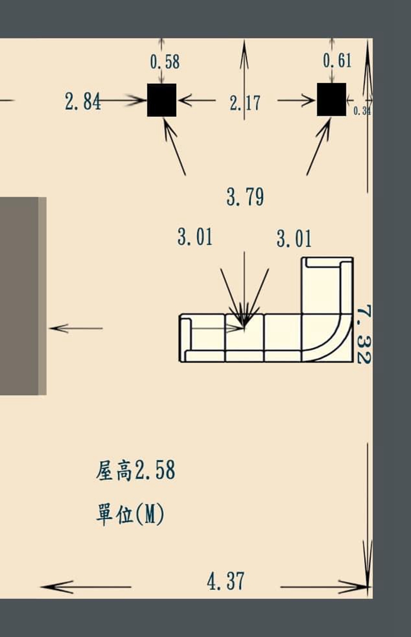

修正如下:「1. 右音箱面朝外先摆正,音场高度与聚焦即有改善。2. 这个大提琴与低音提琴下降低音形体明显散开,即使音场低,低音不沉,仍要以凝聚音像为先,而非后退为先,这是很重要的概念,所以将左音箱内移3 cm,右音箱内移4 cm,马上音像凝聚音场上升。3. 低频仍不足,所以将左右音箱往后退两次共6 cm。4. 为修正置中稍左也为减少右侧稍胖低频,将右音箱前移2 cm。5. 中间仍略偏左,左侧低频也因淤积影响乐器形体清晰,最后将左音箱外移0.5 cm,摆位完成。戴老师希望更聚焦,将音箱内靠1 cm,并没有更好效果。不在现场,可能很难理解分厘计较。
摆位完成,我请陈先生坐皇帝位,放几段音乐可以清楚音箱消失,音场适当高宽深的示范,他的音箱可以低于40,但还不足<顽皮豹>的极低,但是低音音乐都可以应付裕如,特别他喜欢的「seven years in Tibet」电影原声带,二十年来首度听到极低的小声鼓声与喇嘛吟唱。其他常用参考唱片也可听出这系统的好声与音响客观要件呈现。他在隔天参加的101-x联谊会也有所陈述。
