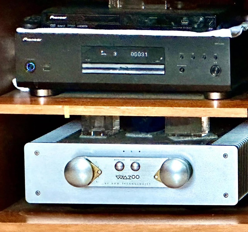

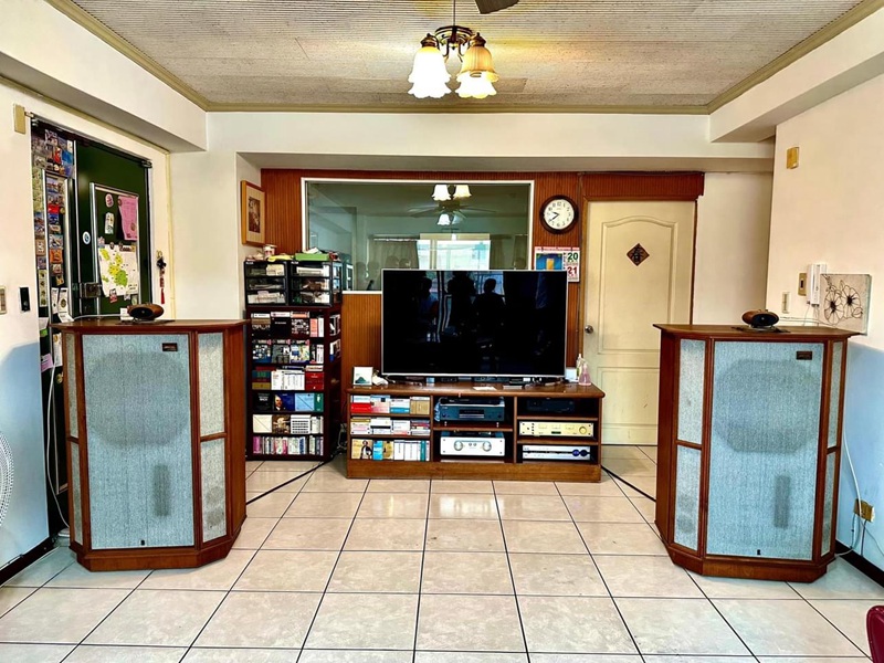

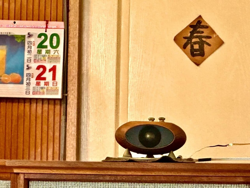

他的Tannoy GRF音箱加上同厂超高音ST-200,搭配Bow Technologies WAZOO合并扩大机与Pioneer BDP LX88蓝光播放机。

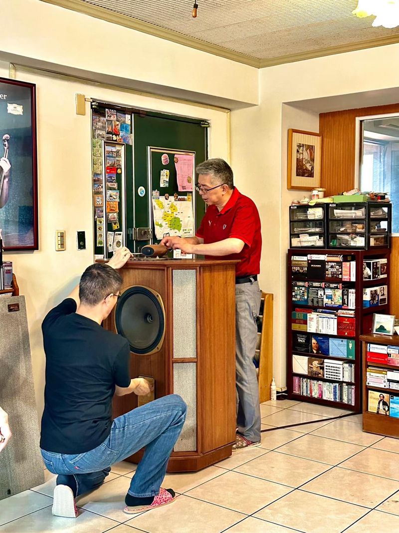

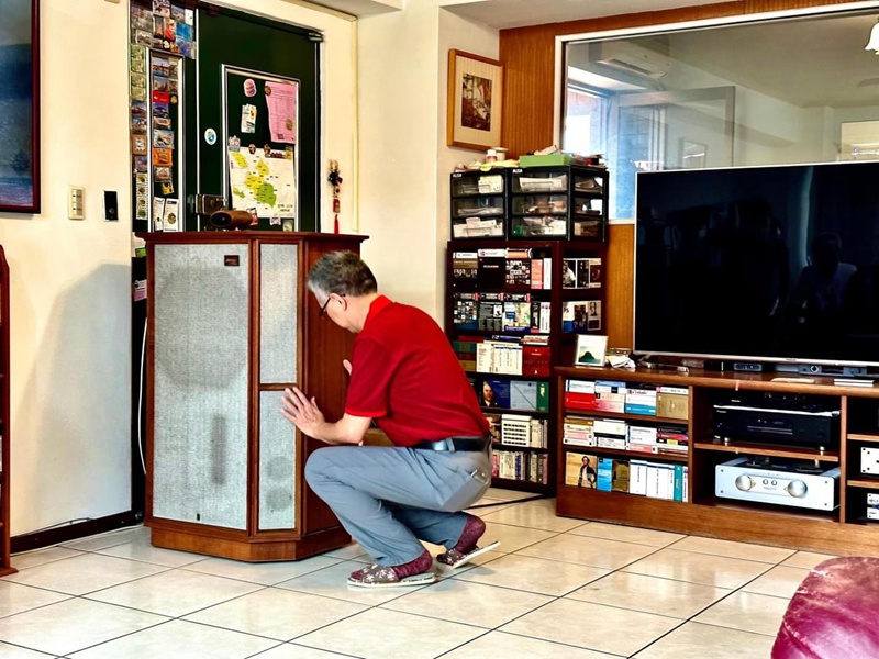

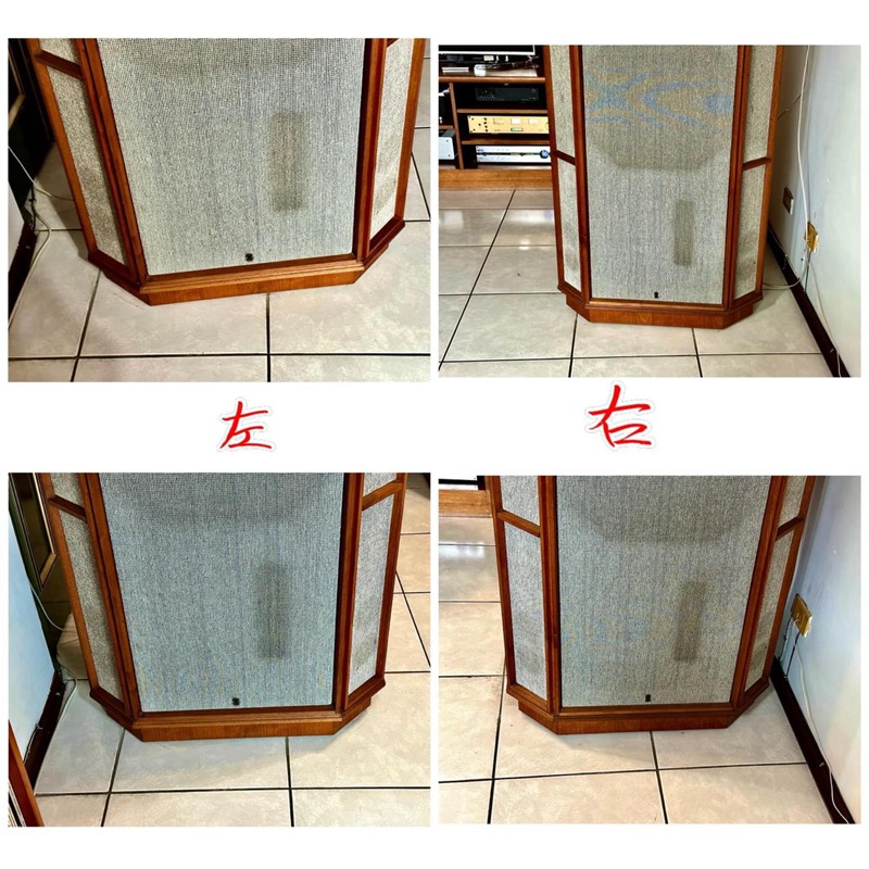

左右音箱几乎接近两侧墙,但这对摆位并不造成困难,而是过程中发现左音箱中高音明显少很多,右音箱正常。所以先找原因,将左右音箱线对调,结果左音箱正常,换成右喇中高较少,但又没原先左音箱呈现的少。问题可能出现在综扩,而且调音时音量旋钮也动过。此时蔡先生说机器去年修过,有代用零件。因为两边差异没原本大,索性将信号线也左右对调,系统左右、相位、极性也就正确,就依此状况行音箱摆位。

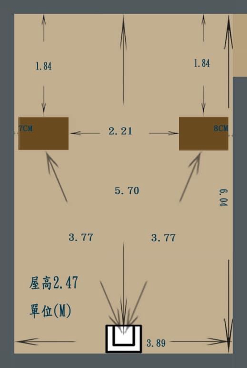

检视发现“音场较低、中间偏左,音像不凝聚,15吋低频有符合预期的量,但稍有淤积”。修正如下:“1. 将小toe in 平摆,音箱面版设定都归零,音像随即提高但向右偏。”2. 修正音像偏右并再提高音场,将右音箱右移2 cm。3. 低频稍多,将左右音箱往前2 cm。4. 低频稍淤积,再将左右音箱往外1.5 cm。5. 仍稍右偏,右音箱再右移0.5 cm。6. 整体低频最低处可再增加,将左右音箱往后1 cm,往外0.5 cm,摆位完成。”
(超高音设定由db95调整至89db,分频由16K调整至18K)
之后聆听各种音乐,也都中规中矩,典型天朗之声。同样营造3 D音场,主人平常听出偏右现象也乔正,他认为就这样再听一阵子,看再修机或换机。
