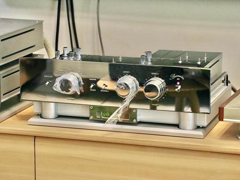

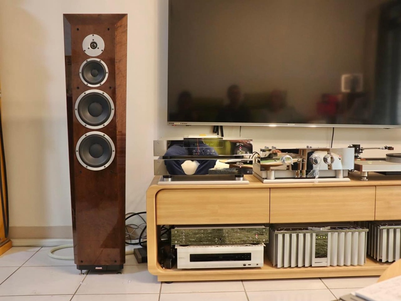

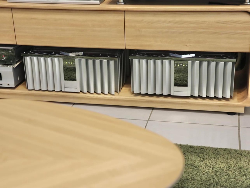

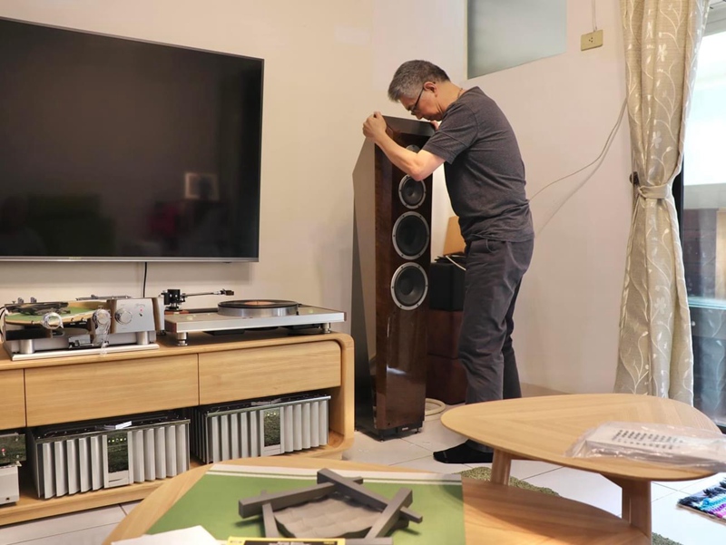

许先生将day audio 30年纪念机种Sapphire(蓝宝石,到2009结束限量1000对的发行),搭配了全套Burmester器材,包括979 cd transport,980 dac,808 mk5前级,911 mk3后级。曳下面版,的确是造型很漂亮的音箱,规格也漂亮,30Hz ~25KHz。但是如果没摆对仍然听不到美声全貌。

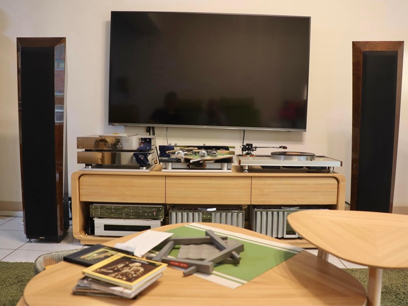

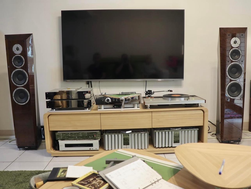

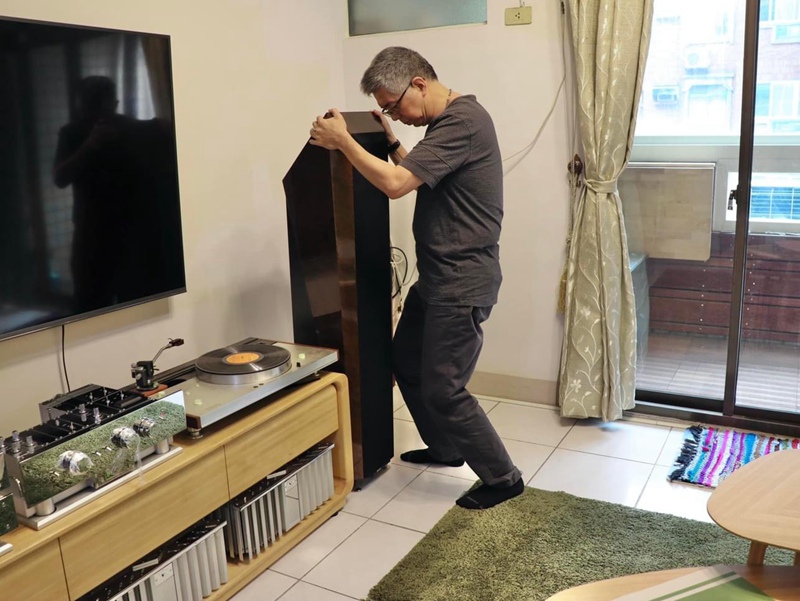

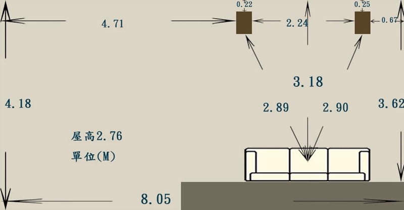

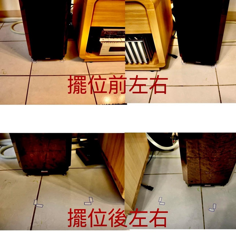

先行检视,音场较低、中间左偏,音像不聚没有形体,低频淤积量感还不够。空间未特别处理,音箱有toe in。由林孟申老师主调,修正如下:
「1. 先将toe in摆正,音场随即提高,再将左音箱外移1 cm,修正左偏并再提高音场。2. 置中后,将左右音箱后移两次共6 cm以增加低频。3. 低频整体有淤积,最低处可以再加量,所以将左右音箱再往后5 cm,往外两次共5 cm。4. 同前状况,低频仍有淤积,极低未尽,因此左右音箱再往后2 cm,往外1 cm,低频完全平顺下沉到规格,也消除所有淤积,摆位完成。」

许先生心得:「 记得五年前在偶然的机会下,一位乐友的推下,报名了新竹调音初级、进阶班,并预约了家访。在那次的课程及家访中,学习、实际操作并且真实体会到,正确音箱的摆位是音响出好声的基本功,免于落入更换器材的轮回里。五年多过去,原有的器材也使用了十年。开始有了对器材升级的想法和计划,欲将原有品牌的器材升级到足以这辈子不会再换器材的程度,就此好好聆乐。于是有了目前这套除了音箱外,其他器材升级的一套系统雏形。初摆位,可见音质、低频形体更佳、解析细节更好、声音厚度更好、声音更宽松、主观音乐性提升的特性。不过仍发现低频调整还不到位,量感不足下潜度也不够。在和侯老师的请教、讨论、鼓励下,于是报名了这次的家访。当天摆位过程,老师们也发现角钉没有固定正确导致音箱前倾的问题。摆位后的音箱位置较原先退后了不少,也较旧系统的位置内缩了一些。(客厅的家具和摆设皆和上次家访时不同)。完成摆位后,可听见更佳的低频解析、层次感更好、更沉、量感更大;声音的形体更凝聚浮凸;音色如器材本质的华丽感提升;三个频段非常平衡又温暖好听。在更换前端讯源CD Loader、DAC为调音社参考线材“李氏线材”下试听,人声乐器的分离度改善很大、细节非常多但声音又很自然且飘逸、3D音场皆变大、声音质感更华丽更漂亮、高低频两端延伸改善明显、钢琴质感泛音超级好,与在三重Proac 系统听到相同的改善方向。正确的摆位下,使用参考级线材将唱片还原为现场般的舞台聆听经验,好不过瘾!第一次在这对音箱上听到如此心满意足的声音!这次的家访的收获满满,非常感恩蔡医师、调音社所有干部们,这次路途遥远来到新竹进行的三场家访,其中参与了两场,让学社员们有更多现场的学习机会。也让后辈体验到在正确的摆位下,社内参考级线材将唱片还原到如现场般的体验。更深刻的体认到音箱正确摆位的重要性。」
