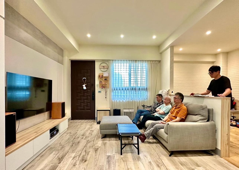

书架音箱直接放在装璜固定的电视矮枱上,左侧相当近墙,看似可以移动的空间有限,但是初听后,认为穷则变变则通,经过细致摆位,原本瓮声、音箱都消失,而且还有不错的低频延伸。

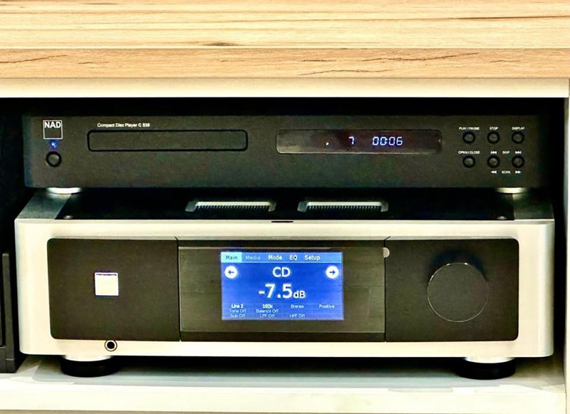

他搭配的器材也很单纯,NAD CD538以及M32 全数位扩大机,平常也以聆听串流为主。
音场较低、中间左偏,音像不聚没有形体,低频淤积,下沉量感平顺不足,虽然低音规格只到50Hz。由侯文智老师主调,修正如下:“1. 为修正左偏并提高音场,将左音箱向外2 cm,右音箱往外1 cm。2. 左右音箱后移2 cm增加低频。3. 仍有偏左、右侧低频稍多,将右音箱往前1 cm。4. 音场稍低,低频淤积未尽,左音箱稍有不平顺,右音箱肥大。也因视觉能再对称,将左右音箱均往左2 cm,如此音像置中并将原有淤积都拉平顺,唯仍有音箱下方的装潢空腔与音箱接触带来低域共振。5. 将主人自己设计的角锥垫上音箱,每边三个,然后左音箱向外0.3 cm修正些微左偏。6. 低频仍稍多,将左右音箱往前0.2 cm,整体平顺了,也完成音箱摆位。”
完成后,50Hz以上完全平顺,依missing fundamental原理,可以听到30Hz的幻音,聆听各种音乐,不会觉得没有低频,所以《顽皮豹》、《聆听中国》、《朋友》没有真正基音的扎实,但也有平顺的层次与往下而非往前打的极低。请他听音场宽高深示范乐段,也以《a touch of sonic madness 》综合评估,音乐与音响都令人满意。他也以串流与CD比较,也有相当心得。他是机械本科,有各种设计,包括钢笔,品味不错,手冲咖啡也有一套。
他分享心得:“以数位流搭配Tidal听一些高动态且大编制音乐,例如Polyphia-Ego Death,Kamelot The Awakening 等双踏鼓居多的音乐,从A类扩大机换至D类,一直期待的低音细节始终无法表现出来。直到今天蔡老师团队远从台北至云林调音后,一切明朗了,由于装潢的腔体太多、太空,导致低音的不足与模糊。经几番十八掌调整后,you should see me in a Crown开头玻璃音就让我震撼到 ,Ego Death. 来到Steve Vai Solo 时的细节更加显著,Unravel人声的高度、Slash Sessions 临场深度皆提升不少,Sweet Child O’mine 现场木吉他版的Solo疙瘩感满分,低音的部份以顽皮豹测试,我不禁询问这是顽皮豹该有的全部吗?侯老师表示顽皮豹该有的细节全都有了!很难想像这是M30.1 50Hz能到达的水准。感谢老师们和师母远从台北来访,调音、记录,让我音箱发挥的完整度更高了,几霸昏。”
