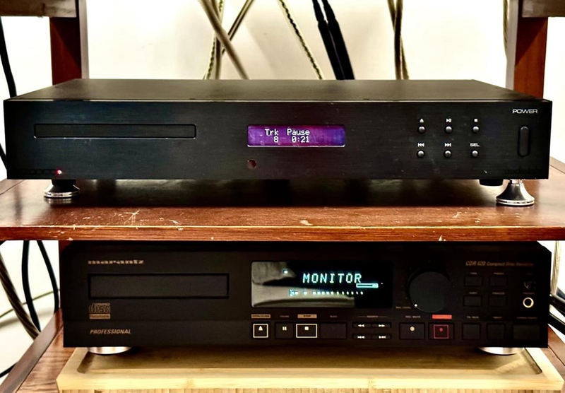

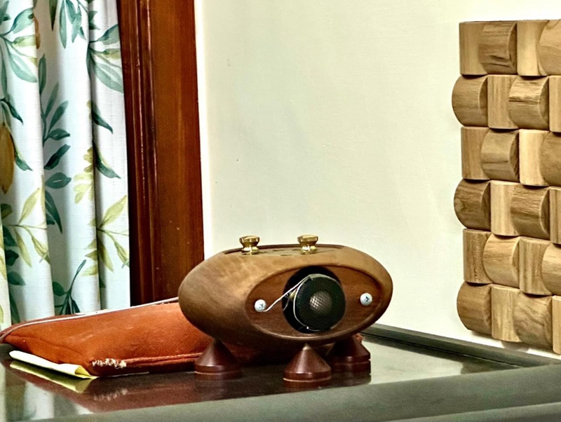

这对音箱应是属录音室用的鉴听器,他搭配Audiolab 8200 C D机,前后级是kit仿制机,包括超高音也是diy。

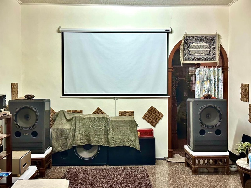

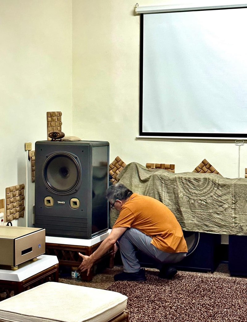

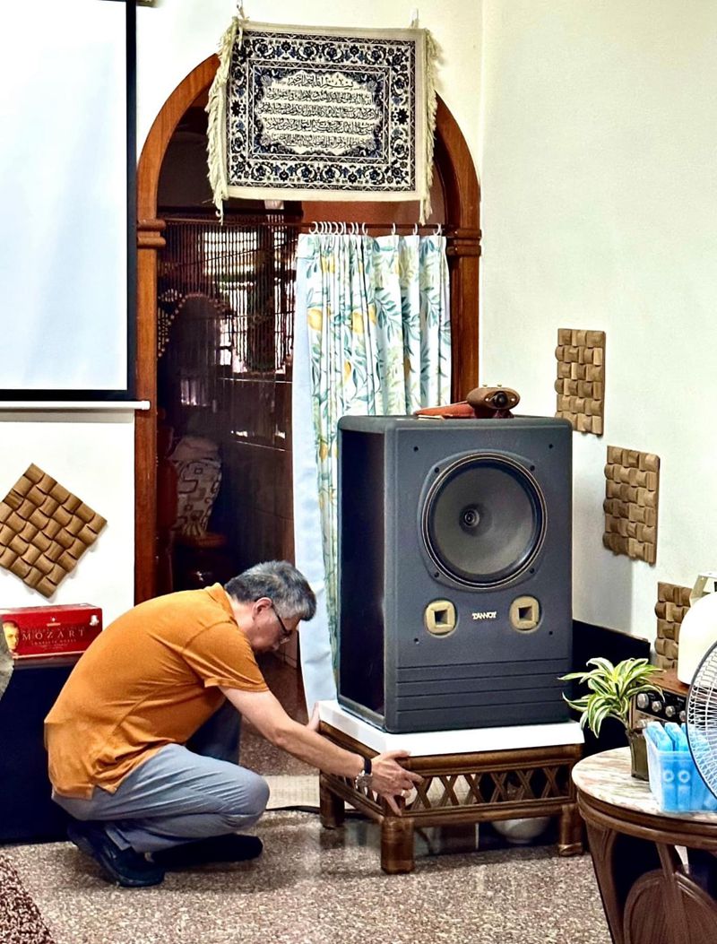

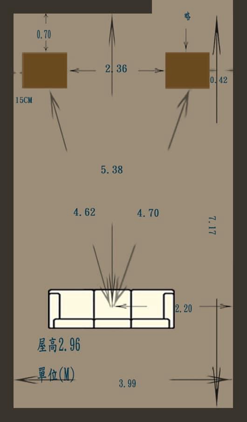

聆听客厅空间不小,音箱置一桌枱上垫人造石。初听,音场较低、人声偏左,右侧音箱音像不聚没有形体,低频淤积,下沉尚不足。由林孟申老师主调,修正如下:「1. 先取下超高音和反射孔的吸音棉(之前怕小猫跑进去),将主音箱toe in平摆,音场随即提高。音像均偏左,由于视觉上以两支音箱均偏右,所以将左右音箱向左平移2 cm。2. 左右音箱后退3 cm以增加低频。3. 仍有偏左、音相不凝聚,将右音箱往内移2 cm。4. 右侧低频稍多,右音箱往前2 cm,亦同时修正稍左偏。5. 音场稍低,低频淤积未尽,左音箱稍有不平顺,右侧低频过多。将左音箱向外1.5 cm,右音箱向前1.5 cm。6. 修正略左偏音像并再提高音场,将左音箱向外1 cm,完成主音箱摆位,7. 接上超高音,因超高音音量过多,将分频设定由14k提升至18k,音量95 db调至85db。8. 以独奏四个八度音程小提琴曲评估,高频延伸不够飘逸,分频由18k降到16 k又太瘦锐,于是回复原18k设定,超高音前移1 cm达阵,系统摆位完成。」

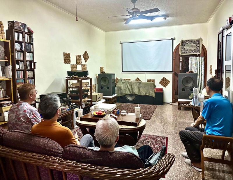

完成后,一样让林先生体会音场的宽高深,各种人声器乐,他与同来上课,今次也来观摩的雾峰蔡先生都是古典音乐爱好者,也相当满意调整后的声音。这对音箱的低频规格到38Hz,基本上调出了,足够聆听绝大部分的音乐。
林先生分享心得:「好感谢蔡老师和师母,带领林老师,候老师!特别利用假日来寒舍做家访调音!其实自从上完课程后,我就利用时间以上课的18掌CD片调整摆位,比起之前有部份改善,但仍然在一些测试曲子,不太有把握是否已调到位?今天透过老师们耐心和精细的调音,针对许多不足,不到位的地方,进行更细微的调整;更由于音箱后墙有实体墙和部份空腔墙,难度更高,造成老师们需要花更多的时间调整,在经过十几回合的调整,以及对超高音的微调后,整个系统已经到达完美的新境界真是太感恩老师们的帮忙!听了30几年的音乐和音响,透过老师们的妙手和金耳朵,让我终于能在家里的系统,听到至今最令人满意的声音表现!我觉得家访调音,实在太超值了!我鼓励上过课的同学们,一定要把握家访的调音机会!从此以后就可以在家轻松自在的听音乐了!不用整天想着到底要换器材,还是换线材?再次感谢各位老师的教导和辛苦的家访调音,也希望日后有更多的音响同好,有福气可以上调音课程!」
