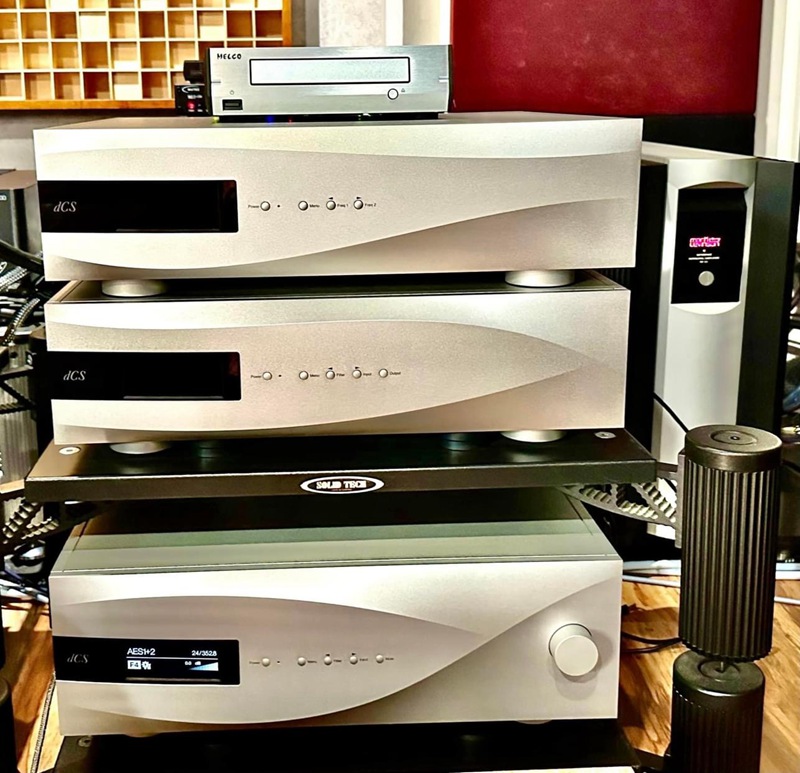

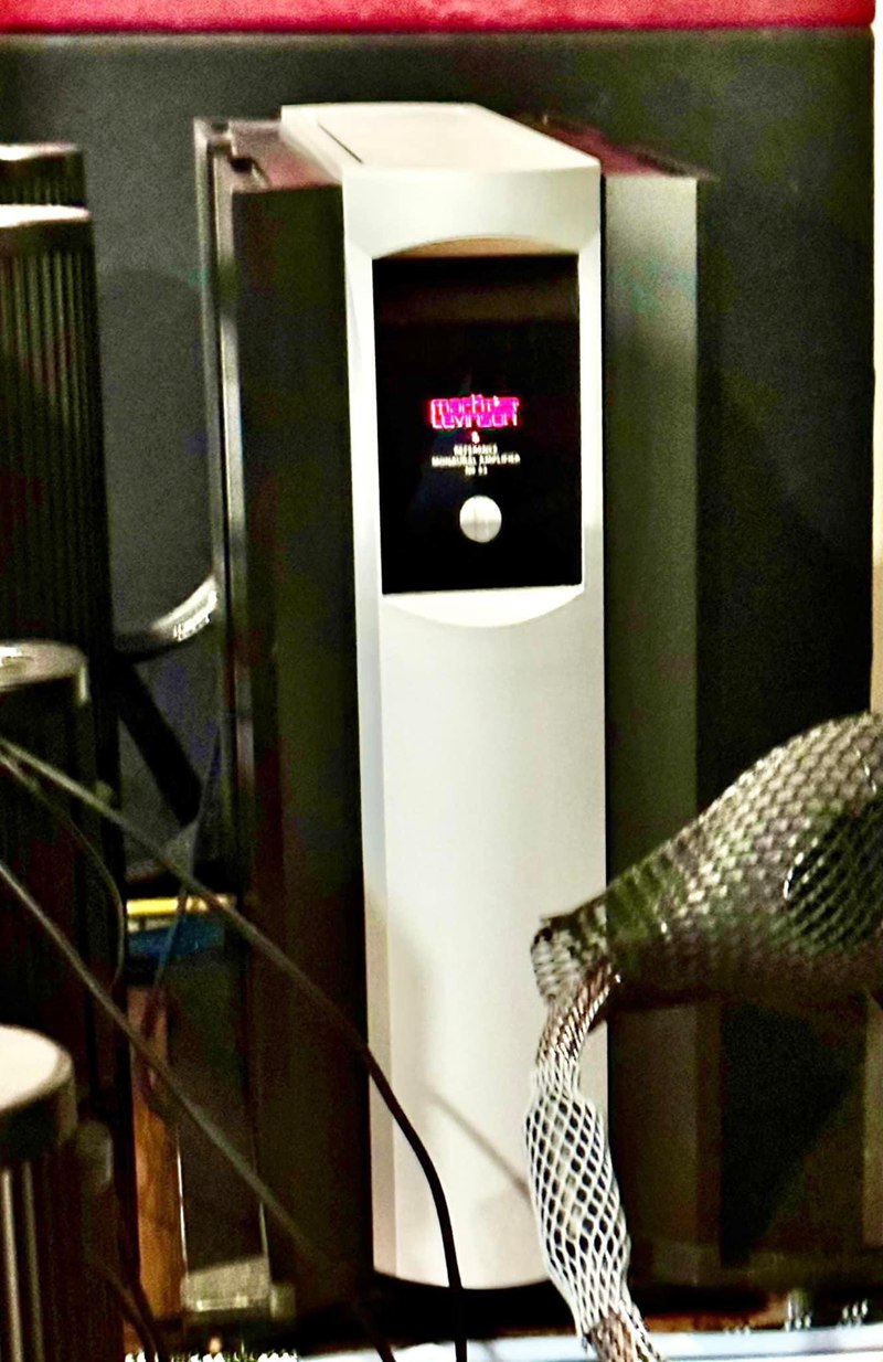

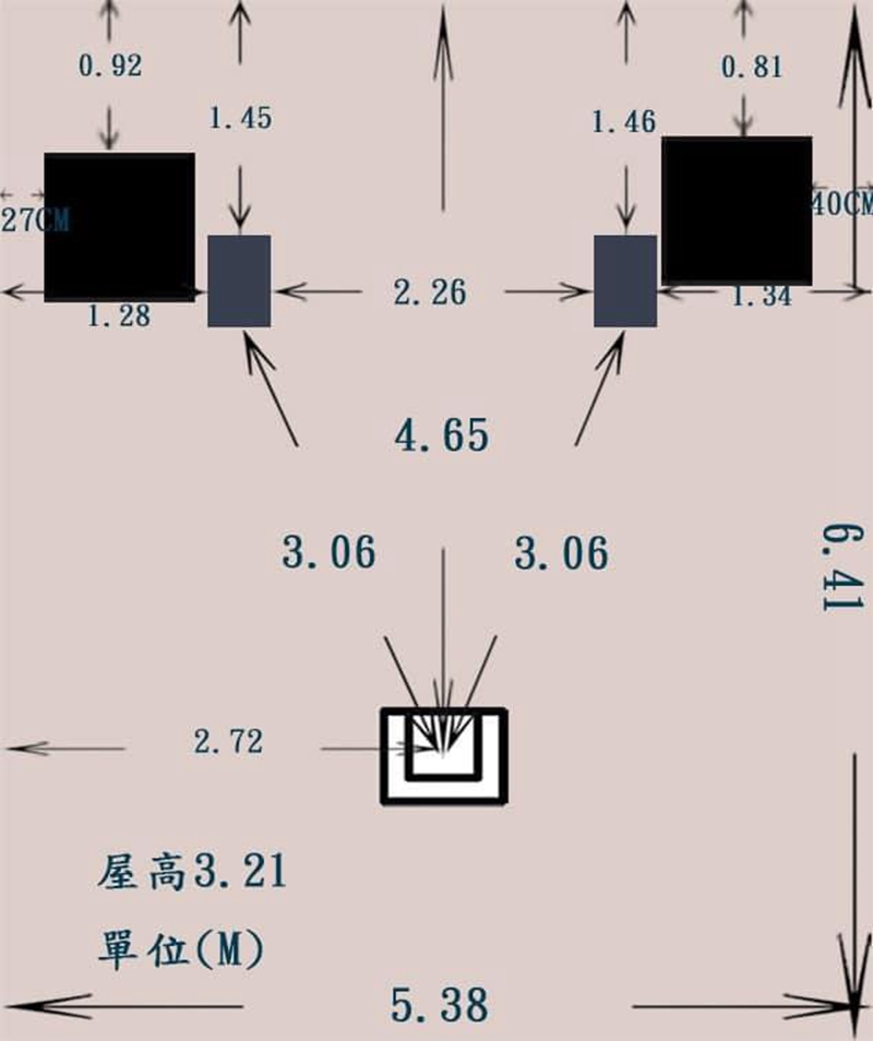

罗先生只听串流,顶级的器材包覆在前后左右上下声学处理道具。林孟申老师带上SONY DVD万用机当cd转盘作为调整参考之用,原有器材包括:dcs vivaldi dac 、upsampler 、clock等三件,Mark Levinson No.523前级与Mark Levinson No. 53后级。magico m3音箱再搭上四颗Rel超低音No. 32 x 2, No.25 x2(不同时间购入)。

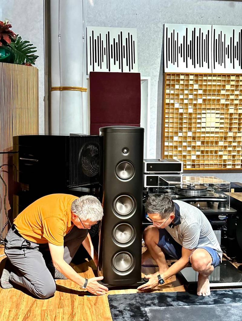

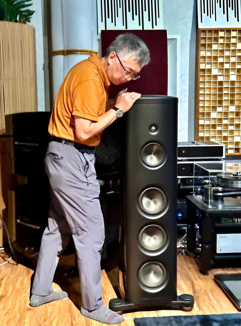

空间不算小,近乎四方体。先关超低音,初聆评估:音场高度低、人声略偏左,音像形体到低频段模糊,低频的量感不够。林孟申老师主调,修正如下:「1.将两侧主音箱些微toe in先平摆,为凝聚音像亦同时修正左偏,将左音箱往右2 cm,右音箱往左5 cm。2.左右音箱再往内2 cm,继续聚焦音像。3.左右音箱后退增加低频两次共约7 cm。4.人声置中高度正确、乐器音像佳,期待整体表现能再丰润些,低频可再增并将稍多低频淤积消除,将左右音箱往后2 cm再往外1 cm,主音箱摆位完成。」
打开超低音检视,最低处过多淤积并向右偏,按15拳超低音衔接修正,全频段虽平直,但低频的量感不如预期。经过加大音量、改变相位与分频等,摆位上亦尝试主人原先约45度大toe in,均不理想,认为REL的极低不应只如此呈现。

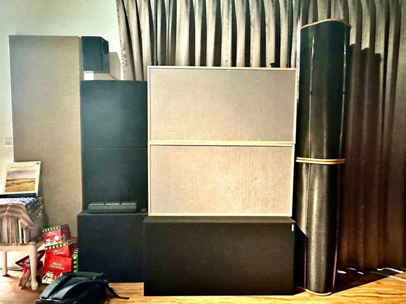

重点来了,大刀阔斧朝向音箱后面与两侧有的没的声学道具。先拿掉大熊玩偶,高音延伸、泛音马上明显改善,移走低频陷阱及部分中高声学处理材料,声音渐渐清晰,极低频开始清楚呈现,即着手重新调整低音摆置。修正如下:

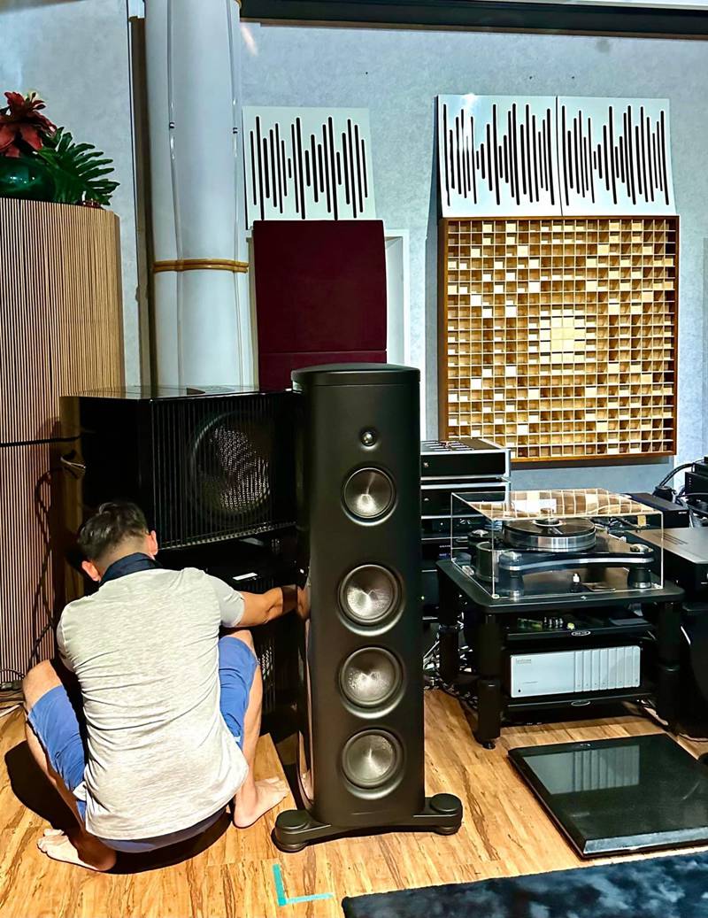

「1. 将超低音toe in平摆,视觉上也气派。音量调整至音量5,相位0度,分频40HZ(最低)。2. 修正向右偏过多且淤积的低音,将左超低音往外2 cm。3.超低音低频平顺清楚,逐渐将音量增至10。4. 最低处仍稍欠,左右超低音往后1 cm,系统摆位完成。声音正常,视觉上也更清爽!」
从过程印证刚进入此聆听空间即推测过度空间处理势必造成摆位困扰,果真。这也是我一直强调要学会音箱摆位,而不是以声学器材堆积头痛医头脚痛医脚,没完没了。正常家居布置,必要才增减吸音反射。
