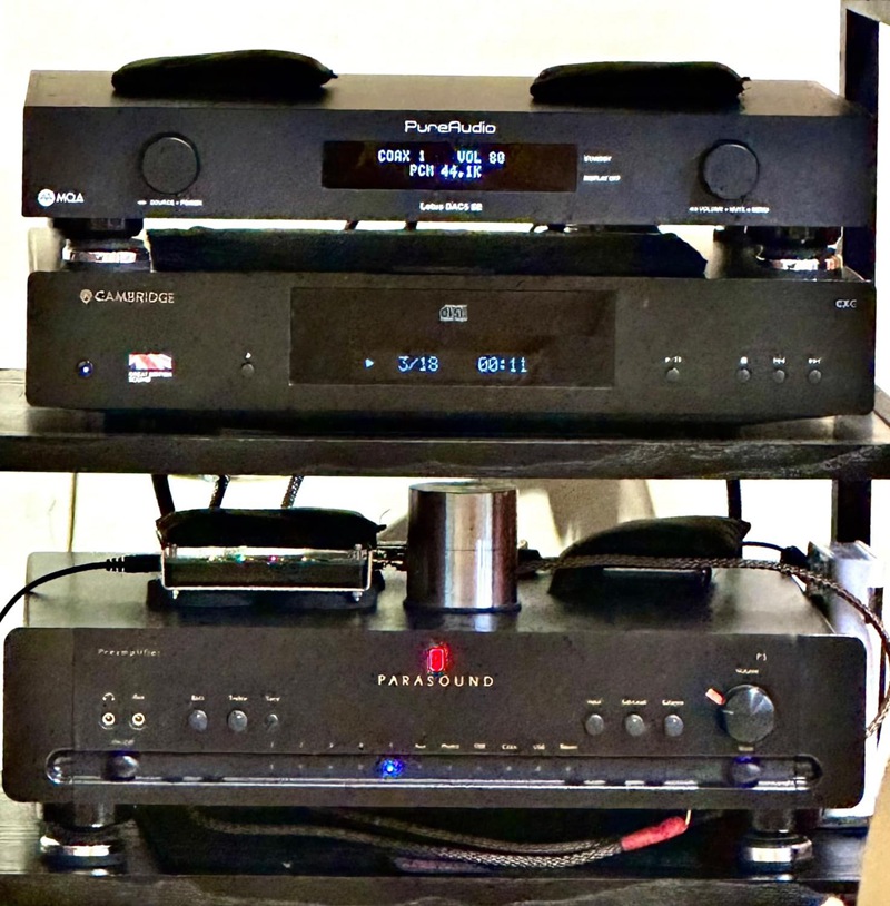

开放空间,文仕居家,没有刻意空间处理。搭配雅瑟旗舰音箱的包括:
Cambridge Audio CXC CD播放机
pureaudio lotus dac5 se数类转换串流机
Parasound Halo P5 前级扩大机
Krell KSA-100S 后级扩大机
另有自美携回的两个超低音SPEEDWOOFER 10S

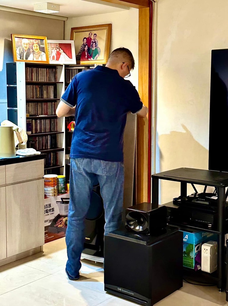

初步聆听,音场高度略低、人声略偏左,音像形体自中高频段到低频段散漫模糊,低频下潜量感尚未到位,这就是低频趴在地上的现象,矫正关键首先就是要拉近音箱,将低频挤上来,既聚焦音像也提高音场!由侯文智老师主调,林孟申老师协助,修正如下:“1. 为凝聚音像亦同时修正两只视觉左偏音箱,将左音箱往右移6 cm,右音箱往外1 cm,音像随即清楚,音场随之提高。2. 左右音箱大幅后退增加低频两次共约15 cm。3. 置中仍左偏且左侧低频不够,将左音箱往后退2 cm。4. 音像需再聚焦亦修正左偏,左音箱往内1 cm。5.整体人声置中高度正确、乐器音像清楚,期待整体表现能再丰润些,最低处可再增多并将一点点低频淤积消除,采左右音箱往后1.5 cm再往外0.5 cm,主音箱摆位宣告完成。”
先请何先生坐皇帝位验收音场的宽高深,再听小提琴四个音程的平顺度,听<顽皮豹>、<聆听中国>的极低,主音箱都通过检视。接着衔接超低音。
打开超低音,以低音提琴独奏曲为参考检视,认为最低处过多淤积并向右偏。修正如下:
“1. 原有音量的旋钮约九点钟位置逐步调整至音量0,超低音相位0度,分频40HZ(最低)。2. 修正向右偏过多且淤积的低音,左超低音往左5 cm,右超低音往右3 cm。3.两颗超低音往前3 cm再拉开2 cm以再次减少低频。4. 最低处此时左偏且仍有淤积,将右超低音往右两次各约2 cm直至音像置中平顺,2.2系统摆位完成。”
完成后以<花木兰>鼓乐切换超低音有无,衔接好超低音除极低更轻松,空间感也加大。再以<a touch of sonic madness >无限音场,环绕音效,频宽动态充满整个聆听空间。之后在旁侧喝咖啡用点心,任何位置都是平顺平衡,可以聆听各种音乐无碍。
