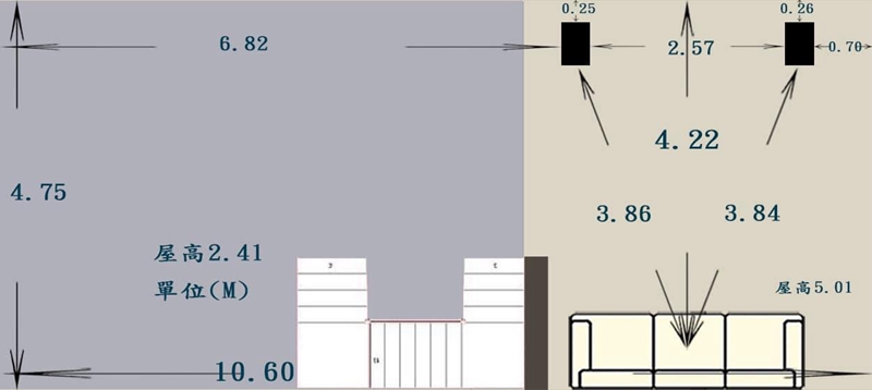

阎先生的聆听空间是挑高5米的空间,器材桌很长,两侧放B&W702 S2落地音箱,能移动范围有限,相对考验音箱摆位。

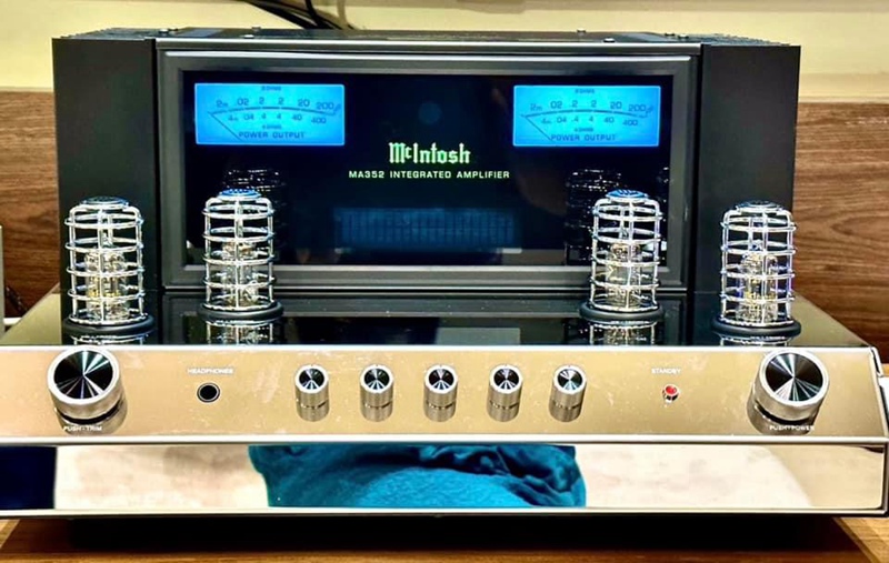

McIntosh MA352合并扩大机

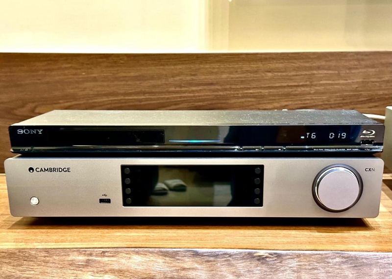

Cambridge cxn v2 .
T+A DAC 200。
平常都听串流,所以林孟申老师带上Sony BDP S380播放机播放cd,方便评估前端也方便音箱更精确摆位。

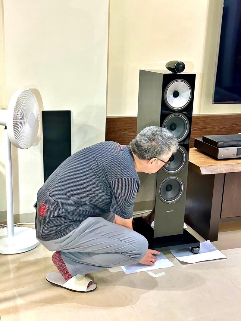

阎先生听过课后很认真摆位,从大toe in到正面,从地上贴纸记号可知。
初聆,人声左偏、音场高度低,音像欠形体,低频不够下沉也量感不足。由林老师主调,修正如下:“1. 先求音像聚焦形体,将音箱靠拢并同时修正左偏,右音箱向内8 cm,左音箱向内6cm,乐器的音像形成,音场也随之提高。2. 修正左偏再次加强乐器形体,将右音箱左移2 cm。3. 左右音箱往后两次共8 cm以增加低频。4. 仍稍左偏,将左音箱往外1 cm。5. 低音大提琴音像低域有些淤积并且不够下沉,将左右音箱再度往后2 cm,往外1 cm。6. 前述有改善,为求更下沉并消除些许左侧最后淤积,将左右音箱往后1 cm再往外0.2 cm,完成音箱摆位。”
