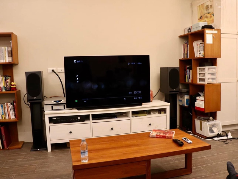

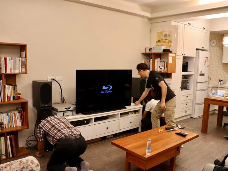

江先生是调音速成班第一期萧瑞阳老师班的学员,原本JMR bliss jubile音箱放在电视柜上,完全无法动弹,最近购入原厂脚架才申请家访,这次多位老师前往,萧老师也专程由台南北上,当晚返南,想想上课班费三千台币,包括上课讲义到家访,还可参加101-x联谊,如果这不是超值,什么是超值,还有许多人不想学,只能叹没缘,九月份的三班已告满额,我指示三班老师可酌加收,诸位老师可以独当一面教学没问题,这是传承必经徒径,之后再开班我不再全程督学,或许家访还会当观察员!

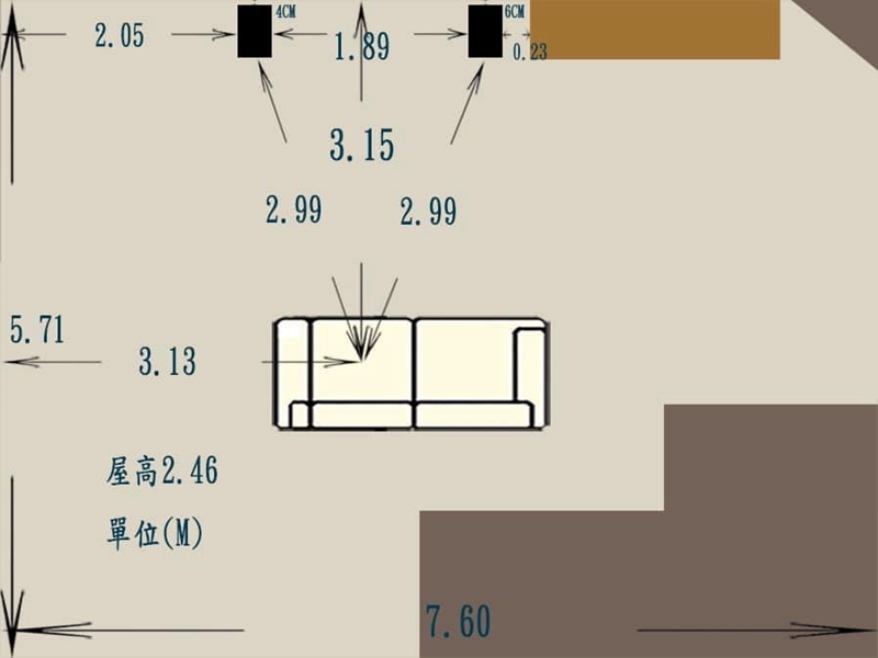

江先生的聆听空间是客餐厅开放式,音箱算是放长边短距聆听。能够移动的空间也是有限,搭配的是:
讯源+dac+前级:linn klimax dsm2
后级:linn akurate 2200

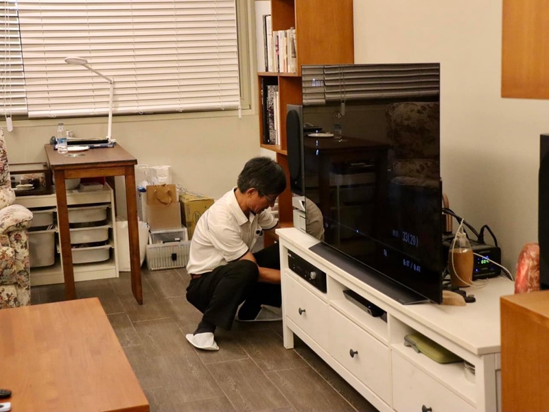

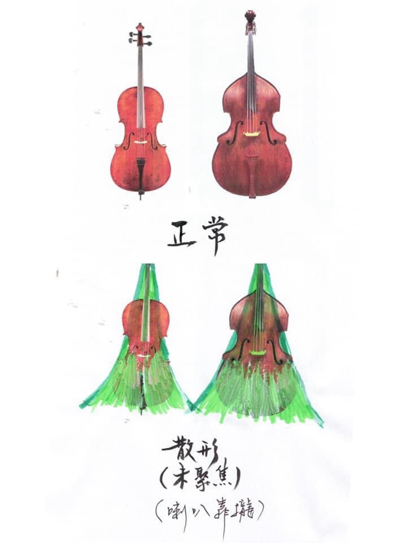

大家轮流听过,得到人声左偏、音场高度低,音像散开没有形体的共识,这是典型“散型”的状况,这次圆山音响展演讲,我特别整理低音常见四种缺失与解决方法的图解(此次状况详附图)。这种“散型”肯定完全没结像,低音量都趴在地面,音场当然低,解决方法很简单,就是要聚焦,只要将音箱拉靠拢(若原本有toe in 必须先乔正),立竿见影,马上音场提高,音像线条出现,接着再调置中,再检视低频下降,很快就会完成摆位!由萧老师主调,修正如下:

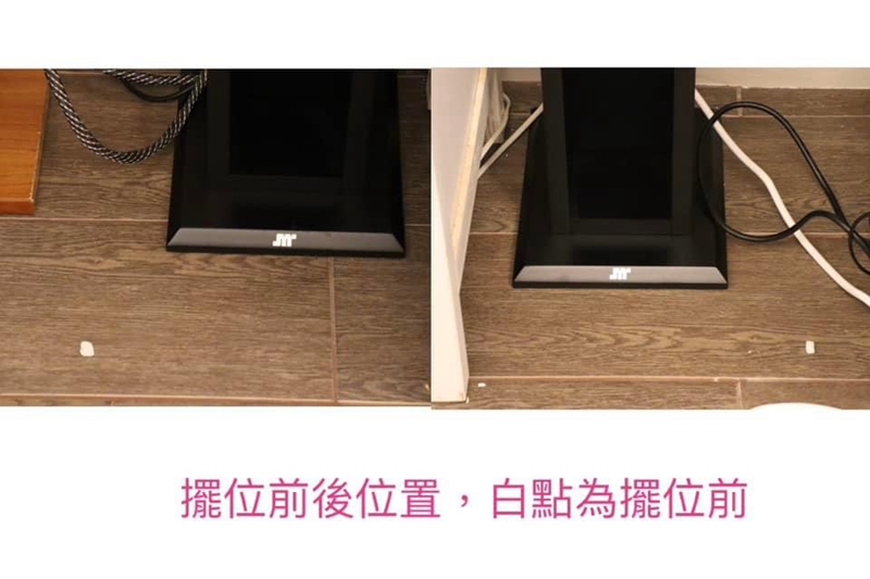

“1. 将音箱拉靠近,增强音像形体并同时修正左偏,左音箱向内1 cm,右音箱向内4 cm。2. 修正左偏再次加强乐器形体,将右音箱左移2 cm,乐器的”音像”音场也随之提高。3. 左右音箱往后两次共5 cm以增加低频。4.仍稍左偏,左侧低频不足,将左音箱往后2 cm。5.音像有些淤积、最低处可再增并拉高音场,最后将左右音箱往后2 cm再往外1 cm,完成音箱。”
