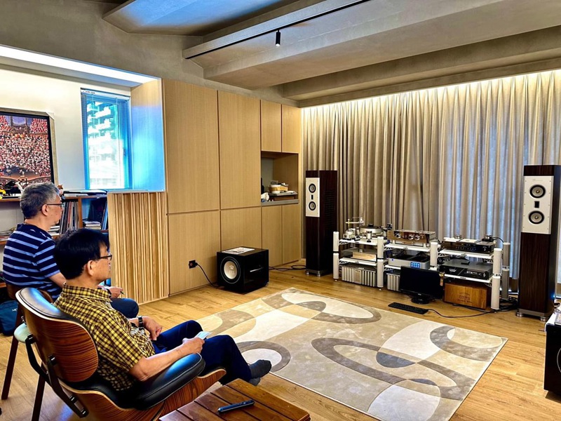

范先生有一音响专用空间,天花板与四周有声学处理,音箱背墙有窗帘。他刚上完戴仲男老师主讲的调音速成班,勤练仍未到位,火速请求家访,竹北几位社学员也参与观摩。

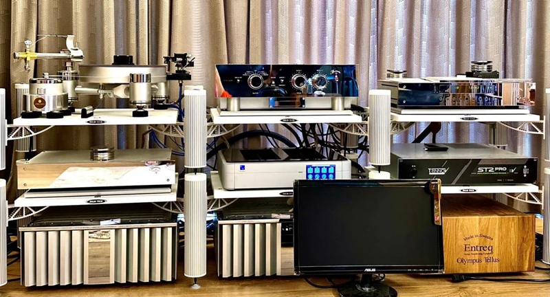

他使用的系统是burmester B80音箱,808 前级,911 后级及001 CD机。另有两个Rel超低音S812(12吋,800瓦D类)

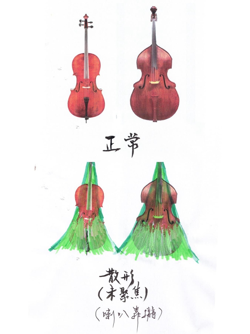

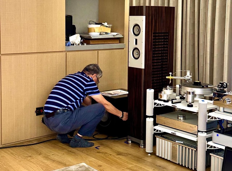

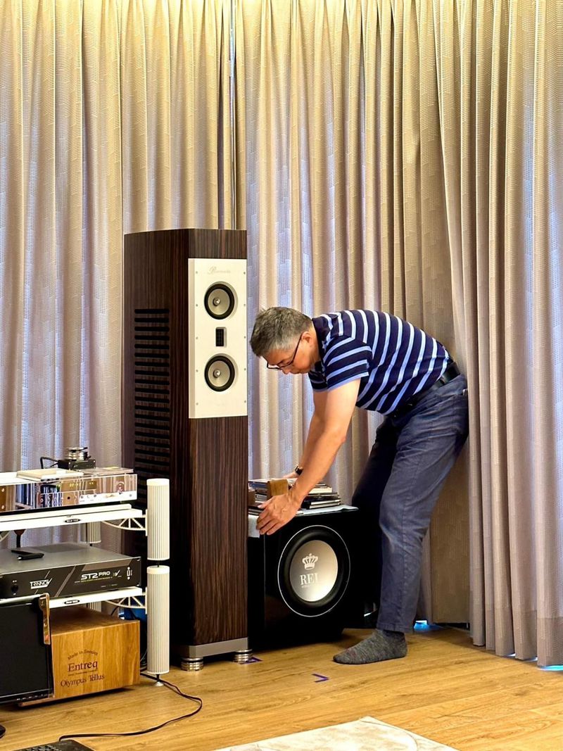

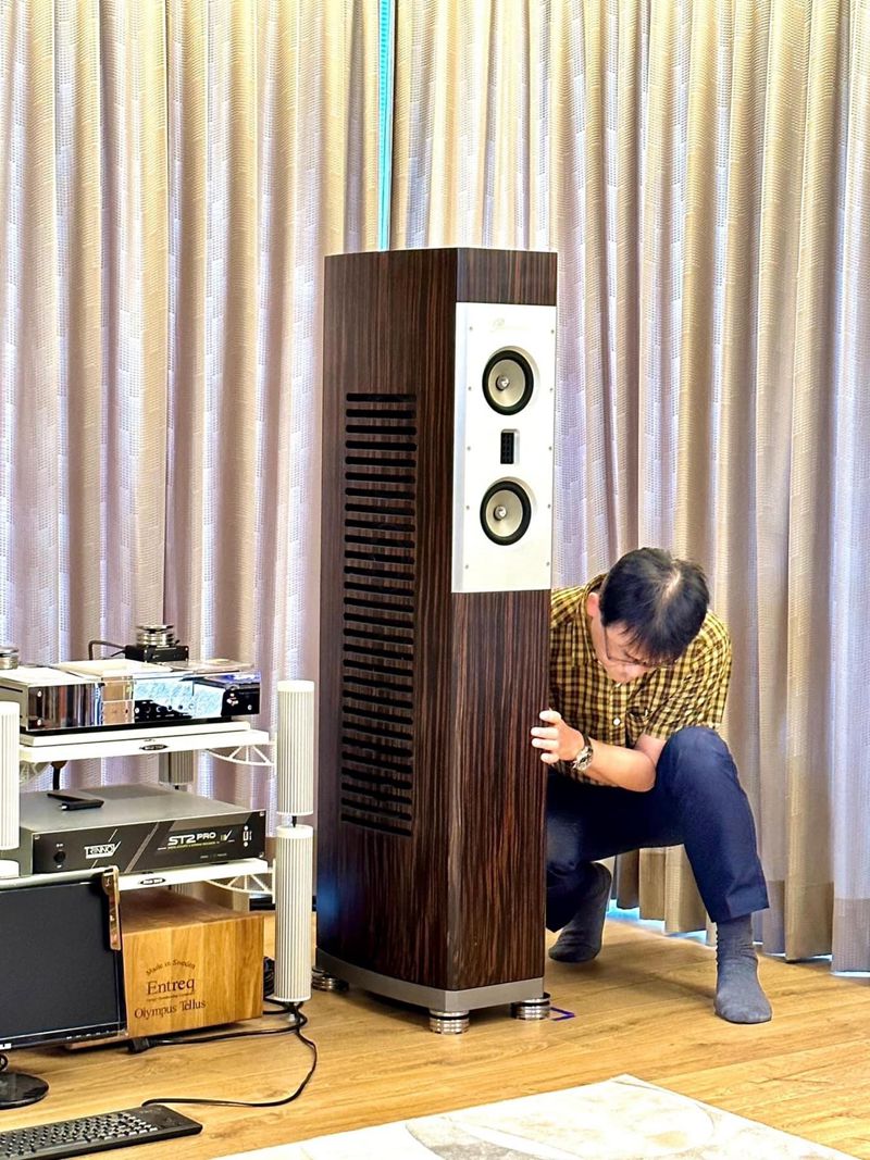

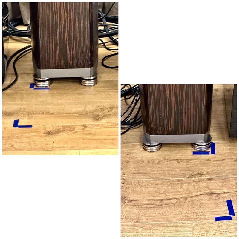

摆位前聆听,最大的问题出在未聚焦,散形,如果没能听出,就很难摆好!先关掉超低音,由戴老师主调,基本上先聚焦,将音箱靠拢,调好置中再求下沉有形体的大提琴低音提琴,这些都由“十八掌”轻易达成,大约音箱靠拢10 cm,后退40 cm。由于空间,40Hz以下薄弱,刚好有二个超低音可以补足。衔接超低音由林孟申老师施作,先将超低音移到主音箱旁侧同一平面,分频点设40Hz,音量放最小,以“十五拳”的两首低音提琴独奏曲先移动音箱直到低音提琴自高至极低都置中线性。再逐步加量直到箱体共鸣与极低音量适当,最后以《顽皮豹》的贝斯定量。即完成整个系统摆位。
请范先生坐皇帝位检视音场的宽、高、深,听小提琴音程的平顺与延伸,最后以《a touch of sonic madness 》综合评估。应该是相当令人满意的典型“柏林之声”加上他声学处理加乘的自己印记。
他分享心得:“在老师们家访之前,对于自己的系统一直觉得低音下不去,高音又太亮,音箱摆位一直就在那五公分左右移动。上了调音班之后,才发现要调到那第四个低音弦的足够量感,还真差了一口气。幸好蔡老师伉俪及几位调音高手昨日不辞辛劳的来家访,先检视系统极性,以及人声置中,最后协助我的系统摆位,音箱往后推了几十公分,老师最后放了一些曲目,让我瞠目结舌,原来自己的音箱还有这么深的潜力。实在感谢几位老师的帮忙,让家中的系统可以达到这样的境界,感激不尽。”
