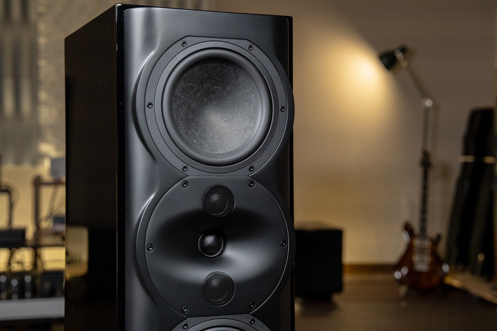

DPC 高音阵列是关键核心技术

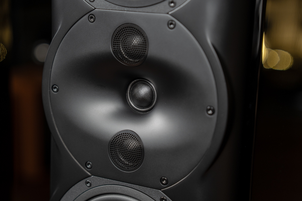

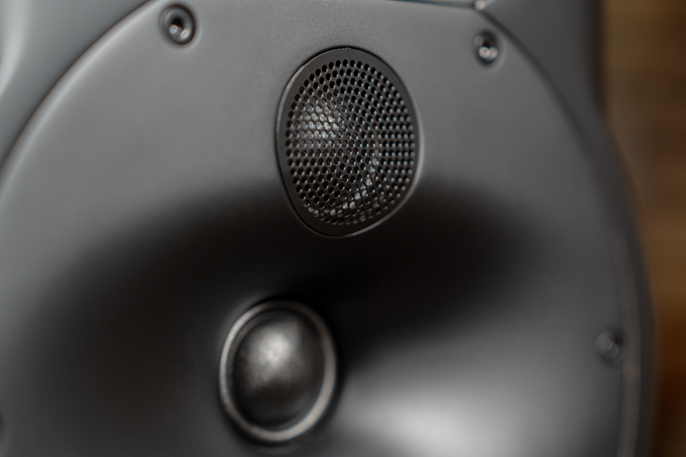

DPC 指的是 R5t 中低音单元中央的圆型单元模块,中央是 26 mm 丝质软半球高音,上下各一颗 26 mm 丝质软半球高音,构成 DPC 单元阵列,光是这个 DPC,就拥有 8 项美国技术专利,而且随着 Perlisten 产品越来越多,其技术专利还会增加。
DPC 单元阵列的目的,就是要「提升水平扩散角度、降低垂直扩散角度」,假如我们看传统丝质软半球高音,圆形的单元,水平与垂直扩散角度,性能差不多,可是人耳聆听音乐时,从水平方向过来的声波,听起来比较自然,可是垂直扩散的声波,对应地板与天花板的反射音,抵达耳朵的时间不同,地板反射音来得快,天花板的反射音比较慢,所以如果垂直扩散角度大,反射过来的声波听起来就会觉得乱,主要是地板与天花板的反射音,能量与时间不一致,造成听觉上的不适应感。
降低垂直扩散角度、提升水平扩散角度
怎么解决问题?当然是减少垂直扩散角度,增加水平扩散角度,技术其实已经在 DPC 单元阵列摆出来了,中央的 26 mm 丝质软半球高音,藏在内凹的椭圆形浅号角,称为「Waveguide Lens」,藉此压低高音单元垂直扩散角度,而上下两个 26 mm 高音单元,则有彼此抵销的效果,降低向上与向下的声波,强化声波向前的能量。
这么简单吗?当然,用看的很简单,但人家 Perlisten 利用 Comsol 计算机建模,反覆计算最佳角度与分频点,才算出来 DPC 高音阵列的模样,想抄,恐怕没那么简单,这还包括 DPC 单元阵列的分频点,以及单元阵列的排列位置与投射角度,技术含金量确实很高。

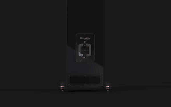

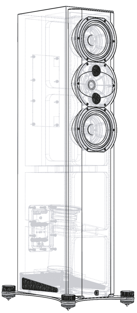

可以两用的音箱箱体

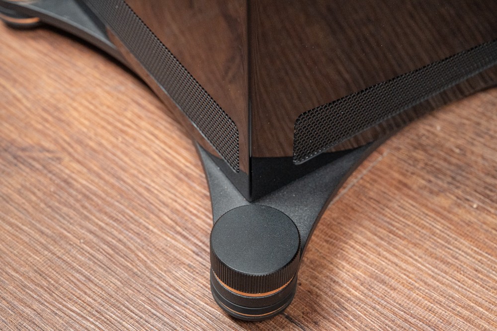

R5t 的音箱箱体还有一处玄机,藏在底部,低音反射孔藏在音箱下方,采向下发射,但是 Perlisten 还有一组厚实的圆形泡棉,可以塞住低音反射孔,这样就是声学气垫式音箱(Acoustic Suspension),等于一对音箱,两种音箱工作模式。
假如您希望 R5t 的低频量感更多、下潜更沉,低音反射式音箱效果比较好,可是如果您希望 R5t 拥有反应速度快、结实有力的低频,可以塞入泡棉,Acoustic Suspension 效果更好,但注意其效率会略微降低,相对比较吃扩大机驱动力。
Acoustic Suspension 低频收束更快
刚开始试听 R5t 的时候,总编是用低音反射式来听,因为拆箱时总编不在场,同事在安装底座时,顺手就把塞在里面的泡棉拆了下来,听了几天,很好奇声学气垫式的音色,于是请同事帮忙,把底座卸下来,塞上泡棉,再来听 R5t,我就决定把泡棉塞着,虽然因此工作效率略微降低,可是低频瞬时反应的速度更好,力道更猛,低频收束更干净,更对我的口味。
不过,这是总编喜好的音色,究竟要用低音反射式(拿掉泡棉)或是声学气垫式,必须要自己试过,才知道在您的聆听空间,R5t 比较适合哪一种工作模式设定,没有标准答案。
