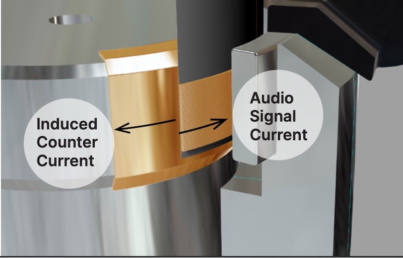

中音单元磁力系统加装环状铜帽,为此重新设计分音器

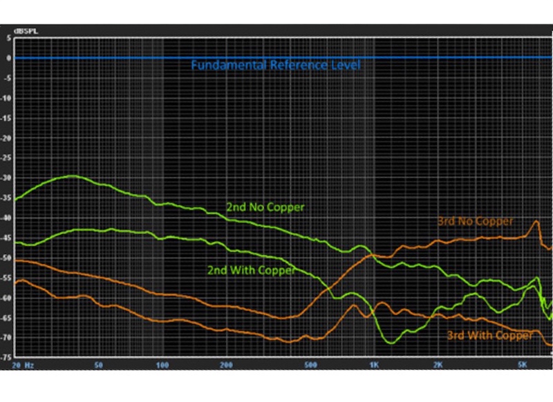

首先要说的,也是最重要的升级,就是 Giya Cu 中音单元(包括正面的中音和中低音)背后磁力系统,加装了一组环状的铜帽(copper cap),借以降低反电动势,使中音单元得以更精准地运动。Ewald 说,其实早在十年前,他们就知道可以这么作,也曾考虑过是否要在 Giya 的单元上加装铜帽。可是,当时觉得 Giya 的失真已经很低很低了,就算加装铜帽,所能带来的改善幅度也很少很少,于是提案作罢。事隔多年,技术也好、材料也好,各方面都有显著的进步。就在两年前他们推出超级旗舰 Moya M1,在 Moya M1 的中音单元上,他们加装了这个铜帽;不料,此举带来了显著的进步。这让他们重新思考要把这个设计应用到 Giya 系列上,这才造就了新世代的 Giya Cu 系列。也正因为是「铜帽版」,所以称此系列为 Giya Cu/ Copper。而实际的效用相当显著,在加装铜帽之后,中音单元的二次谐波与三次谐波失真,均下降了约 20dB 的水平。这使得 Giya Cu 不仅音场表现更好,中音更干净,连带使低音的响应都有进步。

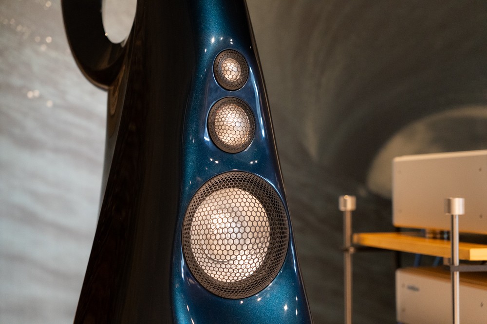

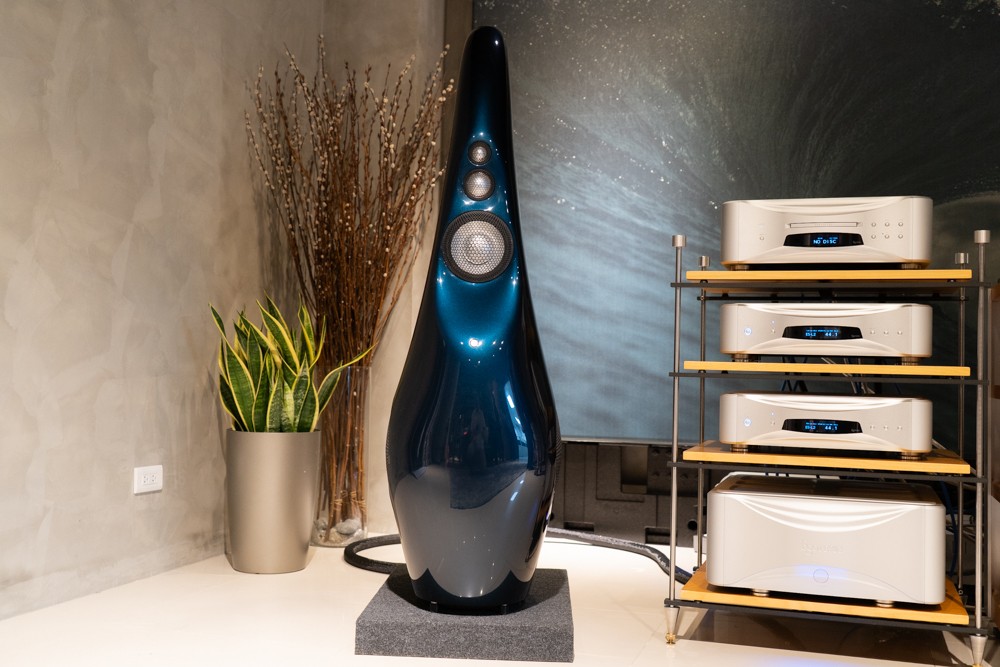

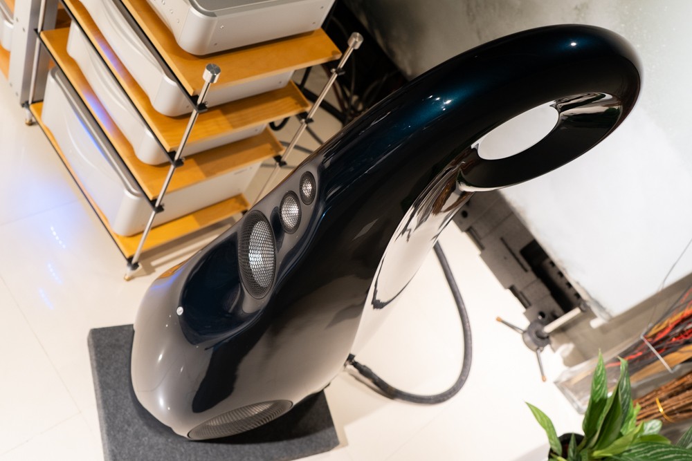

丰富曲线构成的箱体,只为打消驻波
藏在音箱里面的分音器虽然看不到,但音箱箱体却是可见的。Ewald 说很多人都很好奇 Vivid Giya 音箱为什么做成这样,有这么多的曲线。简单讲,就是为了消除驻波。一般常见的四四方方的箱体容易产生驻波,所以制造商要在里面塞很多吸音棉来减少干扰。「这就像我们丢一个石头到池塘里,平静的水面会产生涟漪水波,空气也是一样。如果箱体是这样曲线的,波动就会被打散。」Ewald 说,很多客人单看音箱觉得很奇特,但摆在家里却意外地比四方箱体的音箱,更能融入居家环境。
箱体更轻、面网独立、切角平顺、端子外推

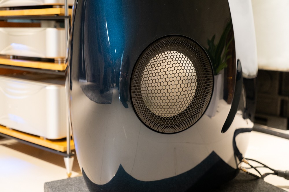

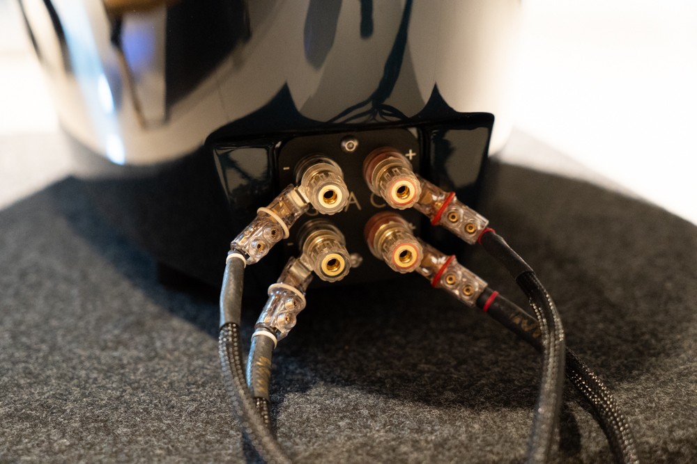

箱体有变动吗?有的。整体来说有箱体外部有四处变动,一个是仿效 Moya 的设计,将前方音箱的网罩改成独立式的,一个单元一只独立网罩,而非过往整片式的。二则在朝前发声的单元周围,折角角度做了微调,让曲线更为平滑。三是整个箱体的重量减轻,他们在模铸箱体时,使用了较少量的 resin(箱体是以 resin 与玻璃纤维、碳纤维夹层复合而成的三明治结构,以特殊模具加压并固型而成),打造出更轻盈的箱体。这不是为了偷工减料,而是更轻的箱体,声音会更鲜活。第四则是代理商、经销商看到都要欢呼的,长久以来 Giya 的音箱端子都设置在音箱底部,换线很不方便。这次 Lawrence 终于顺应民意,把端子改到音箱背后下方,换线更方便。
