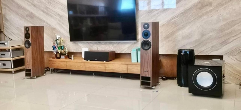

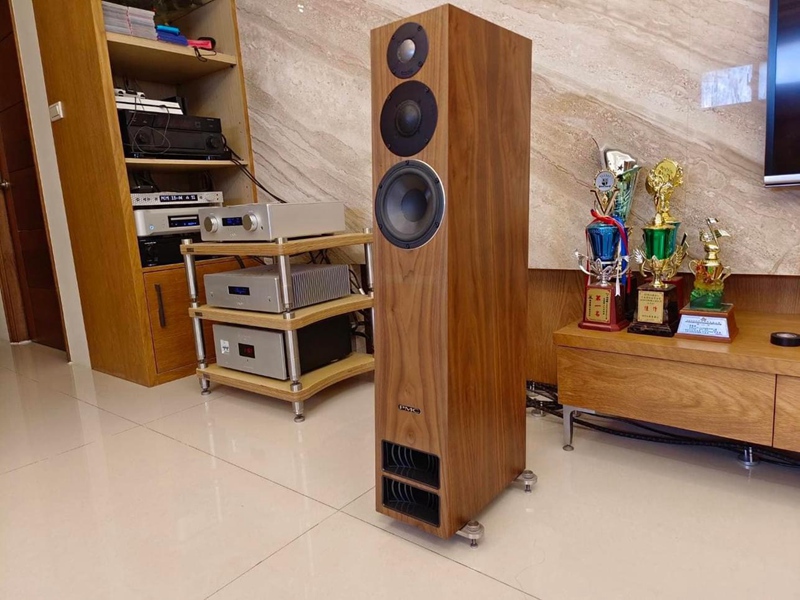

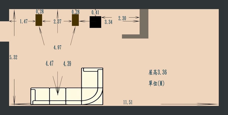

在非常宽敞的整层楼一半,作为视听空间,主音箱放长边,但有足够的聆听距离,一个REL S812 超低音放右音箱旁。搭配的器材放左侧墙面,包括:

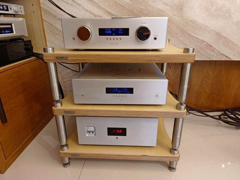

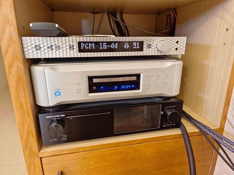

前级扩大机:AVM PA8.2
后级扩大机:AVM SA6.3
DAC:Mytek Manhattan 2
电源处理器:竹田3号
CD PLAYER:ESOTERIC K07

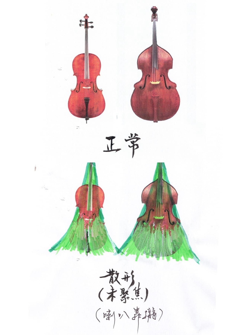

初步聆听,音场高度低,置中偏左。低频量感还不够,音像散形不聚焦。这种状况最近遇到不少,其实只要听出是散形,很容易处理。

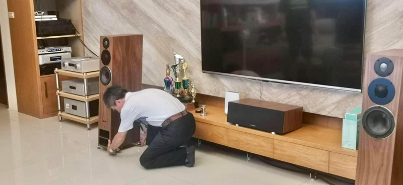

由萧老师主调,修正如下:
“1. 聚焦为先,将右音箱往内2 cm,同时可修正左偏。2. 既聚焦,音场立刻提高,人声较置中后,继续增加音像形体,将左右音箱再往内靠拢2 cm。3.低频需再增加,将左右音箱往后移8 cm。4. 为修正左偏,并增加左侧低频,再将左音箱往后约2 cm。5. 此时人声已达置中,音场高度仍不够,整体低频仍不足,继续将左右音箱往后5 cm,并拉开1 cm,音场高度正确低频平顺下沉,主音箱摆位完成。”
继续衔接超低音,设定分频点在40 Hz,相位0度,音量约十分之一,以“15拳”之两首低音提琴独奏曲为参考,发现音像右偏低频可再增加 。于是调整如下:“1.超低音左移4 cm修正右偏,向后约2 cm,增加最低频段量感。2.超低音置中低频平顺清楚,以《顽皮豹》的贝斯下沉与量感为参考,将超低音的音量控制由原设定增至约四分之一。3. 添音量后,整体评估低频略多一些,将超低音前移1 cm,完成整个系统的摆位”。
