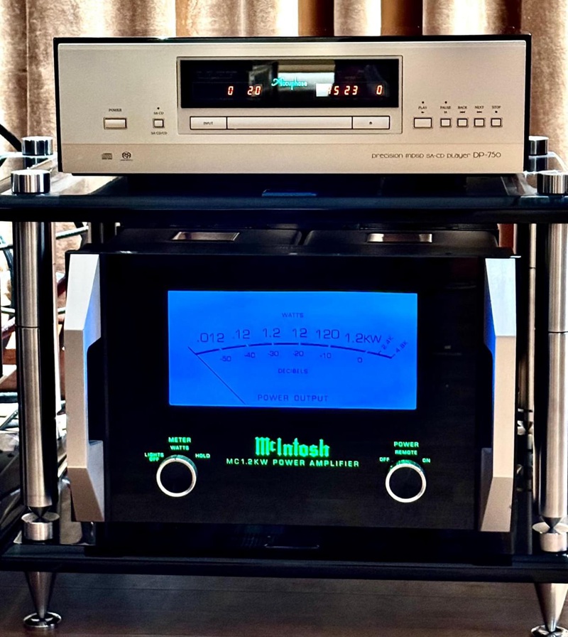

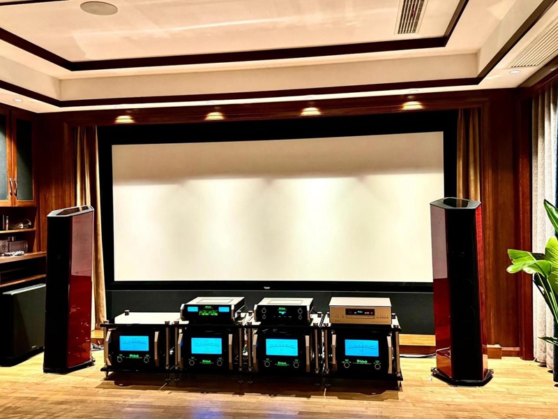

李总的两声道音响如下:

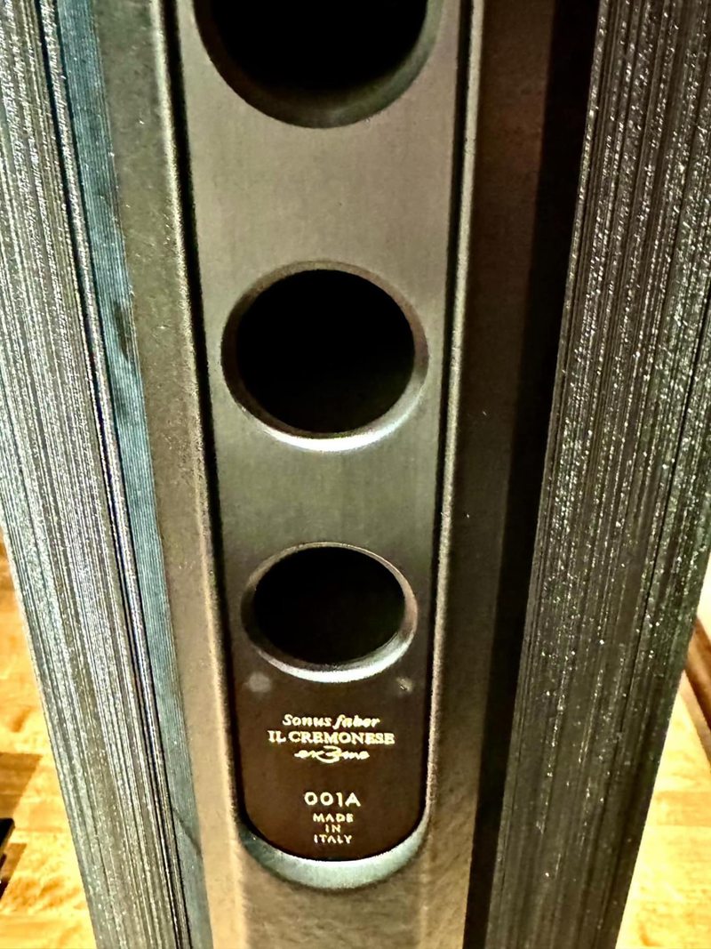

1.主音箱:Sonus faber 意大利势霸 IL CREMONESE 克雷蒙纳三百周年钻石铍高音12生肖限量金版(001号是鼠 ,但是音箱上是没有鼠的标记,只有套装的麦景图1.25KW的功放上有金色生肖鼠logo ,这款的高音元是钻石铍高音,与原旗舰凤凰的高音一样)。
2. 讯源:Accuphase 金嗓子旗舰CD机DP-750
3.前级:麦景图McIntosh C12000二件式
4. 后级:麦景图McIntosh MC1.2KW x2 台 (推中高音)
麦景图McIntosh MC1.25KW x2 台(推低音)
5.线材:美国超时空Tara Labs,意大利银乐声LA SOUND
6. 机架:加拿大范天臣 Foundation MRS
音箱后面有厚窗帘,打开之后有150吋透声银幕看影片,另套AV系统。
摆位前他对整个系统诸多疑问,认为声音还不平衡,许多音乐卡卡不顺。

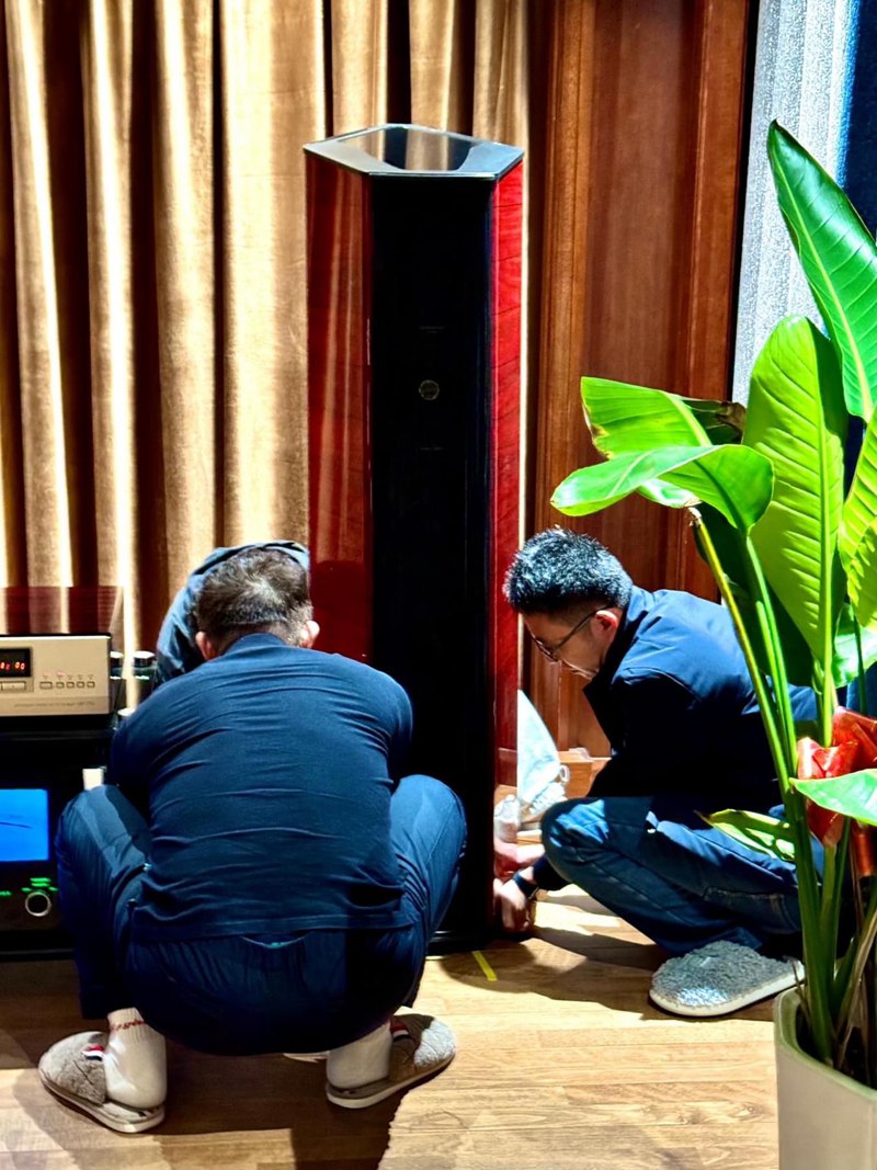

我先以「十八掌」快速检视,左右、相位、极性都对,发现稍左偏,音场稍低。1.先将左音箱外移2公分矫正左偏并提高音场。2.低频下沈不足,将左右音箱同时后退3公分再拉开1公分,增加低频减少淤积并防音场下降。3.因低音仍不够沈,左右音箱再往后3公分,此时左音箱已平顺下至60Hz,右音箱接近58.5Hz,但仍稍左偏。4.采一变招,将右音箱往后2公分增加右侧低频,左音箱往左2.5公分,不影响左侧低频而修正左偏,基本上完成。5.最后调整视觉平衡,将左右音箱往右平移2公分,摆位宣告完成。这些过程都是利用十八掌的第5(置中高度)、第7(大提琴)、第8(低音提琴)的参考乐段反覆进行,全部耳听为凭。
这对音箱是3.5音路,分频点80,250,2500 Hz,频宽35-30 KHz。在摆位完成后试听顽皮豹、聆听中国、Max Richter「新四季」完全合乎规格,主观音质音色也是结合势霸与麦景图的美声,客观新音响十要也无瘕呈现。
建议先把厚布帘拉开比较,的确在透明度与极低有更好的表现。音海影音任总说银幕后有格框木架塞吸音棉,银幕下方架前还有木板隔间。如此形成空腔,会吸掉一些极低频。基本上,音箱后要够硬才有利低音反射,也不能太多吸音吃掉高音。李总决定之后要将原本厚布帘改为同色薄纱,去掉框架吸音棉及隔板,如此处理只会更好,或许需要再微调音箱!
