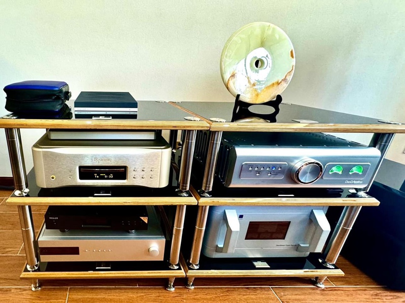

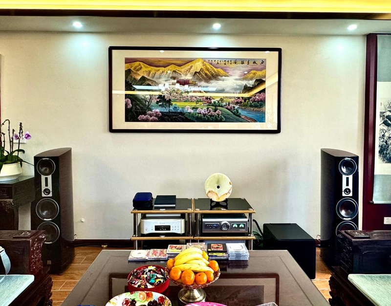

赵总的音响系统如下: 1. 主音箱:丹麦达尼皇室 DALI EPICON 8
2. 综合扩大机:美国大丹 D‘Agostino Progression Integrated
3. CD机:日本二嫂 Esoteric K-03XD Gold Edition(金色限量版)
4. 电源处理:美国美诗PS Audio P20电源再生器
5. 线材:荷兰银彩Siltech,荷兰卡玛KHARMA 等
6. 音响架:加拿大范天臣 Foundation BRS

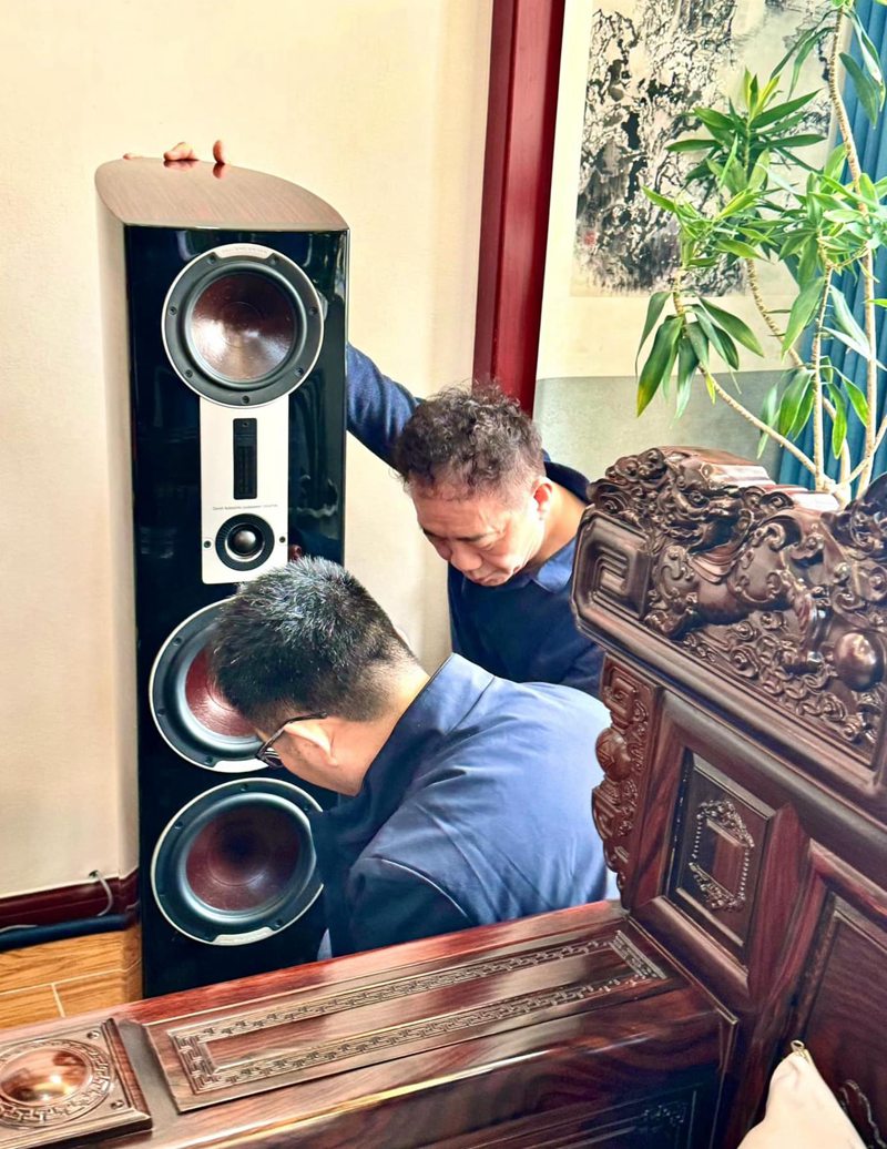

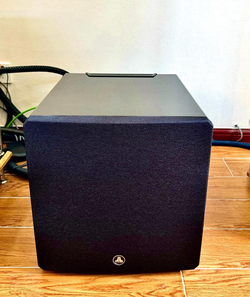

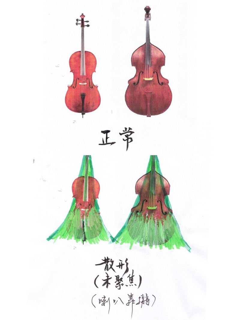

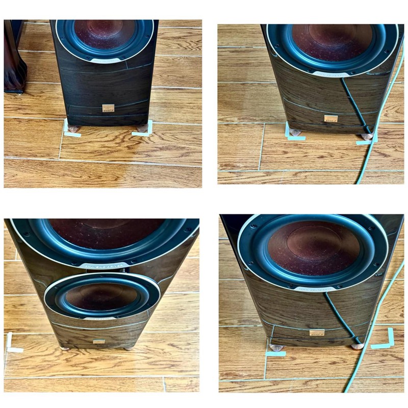

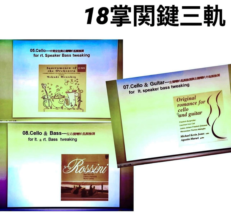

这次有多位学员参加家访,在十八掌听过后,有人听出结像有些模糊,我告诉这个案例有两个要解决的问题。一是极性相反,一是低频散形。所以摆位首先矫正极性,要一条条检查电源线当然可以,但是费时,我们可以从变更CD机的保险丝方向,或是如果前级或CD机有phase按钮(那其实是极性polarity选择),改变亦可,负负得正,是最快的方法,这次即采保险丝转向矫正。第二个问题是大提琴与低音提琴呈现散形(如图示),这会造成音场降低,低音散在地上,60 Hz以下没形体可辨,这就是音箱太开未聚焦所致,只要将音箱靠拢几公分,马上立竿见影。因此摆位就从此开始,拉近左右音箱3公分,音场提高,音像现形,之后以十八掌5、7、8参考乐段微调置中与低音下沈(音箱往后3公分拉开1公分),最后因置中微左,左音箱低频平顺,右音箱量稍多,将右音箱往前0.5公分)很快完成主音箱摆位。接着打开超低音,十五拳的低音提琴右斜,将超低音往左移2公分,置中后调音量,以《花木兰》、《顽皮豹》为准,很快定量,完成衔接。
