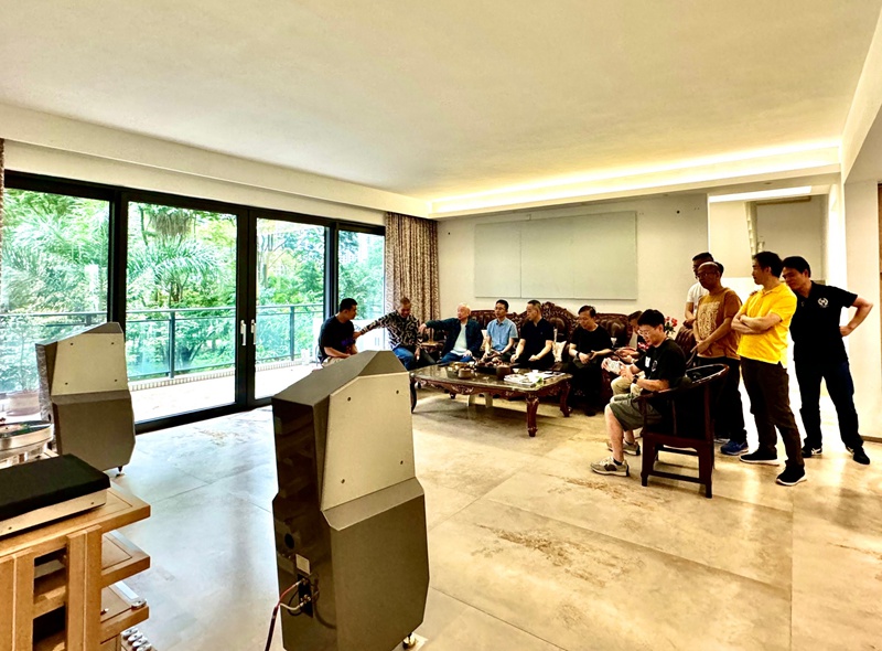

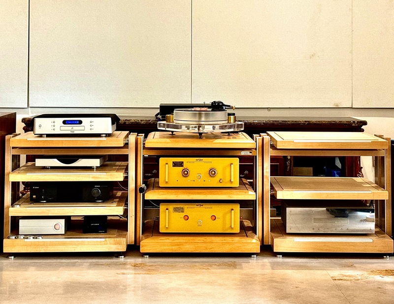

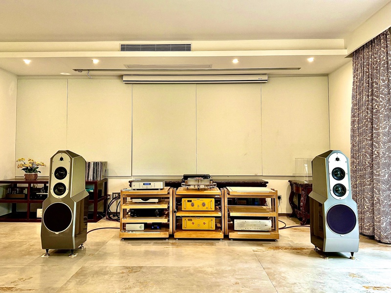

上完课隔天的第一个访,有多位学员参加,这是调音课程完整非常重要的一环,可以当场观察如何临机应变矫正音箱。黄先生的开放空间相当宽敞,搭配器材:音源1,CD机Vimak DT301二代;音源2,串流Linn Klimax DSM; 黑胶系统clearaudio。扩大机,达宵darTZeel前级,NHB-18NS/后级NHB-108。

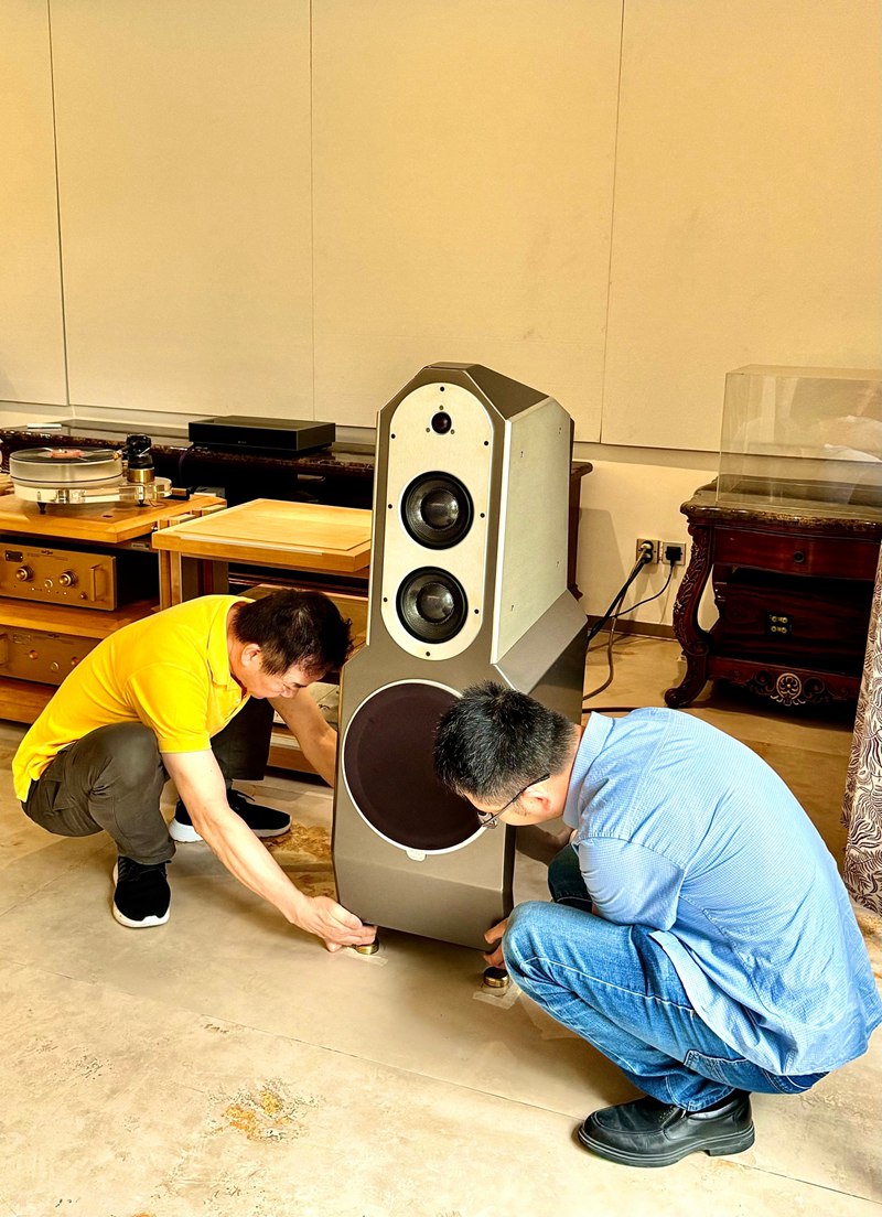

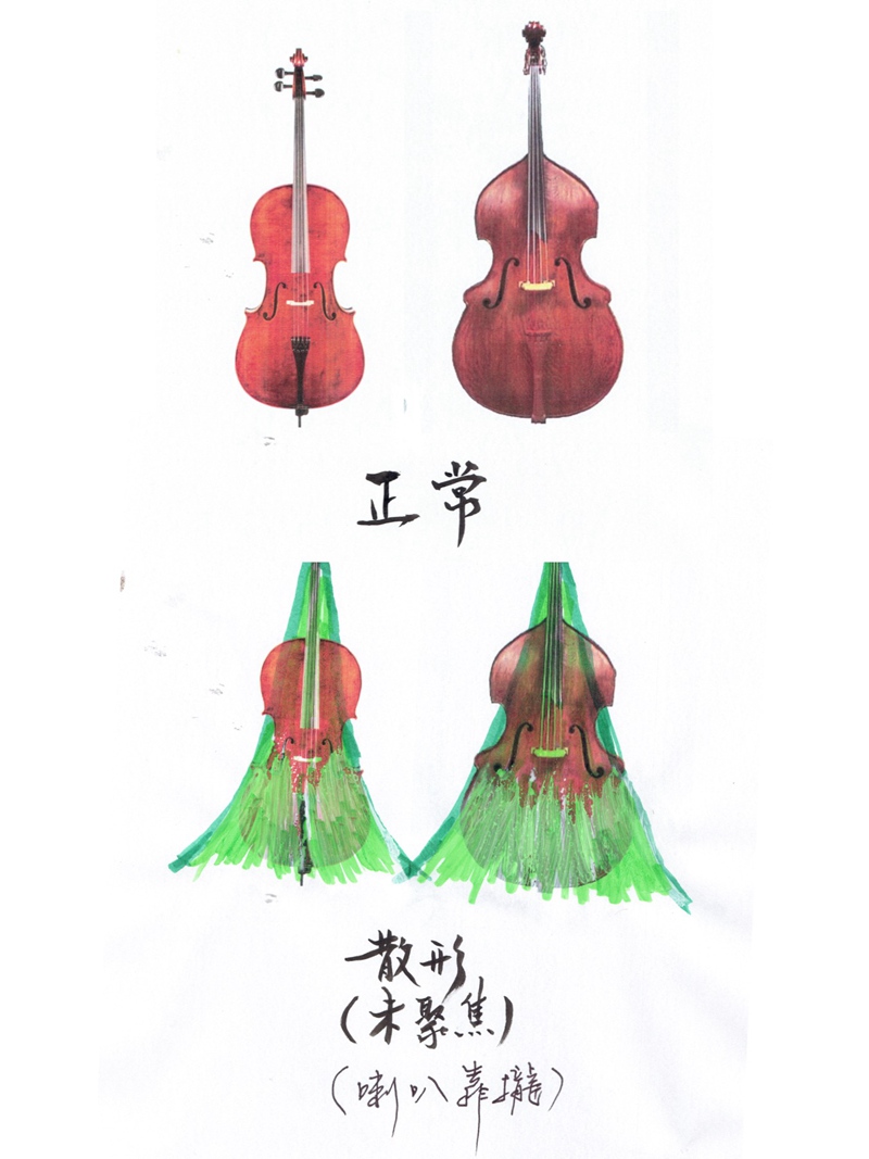

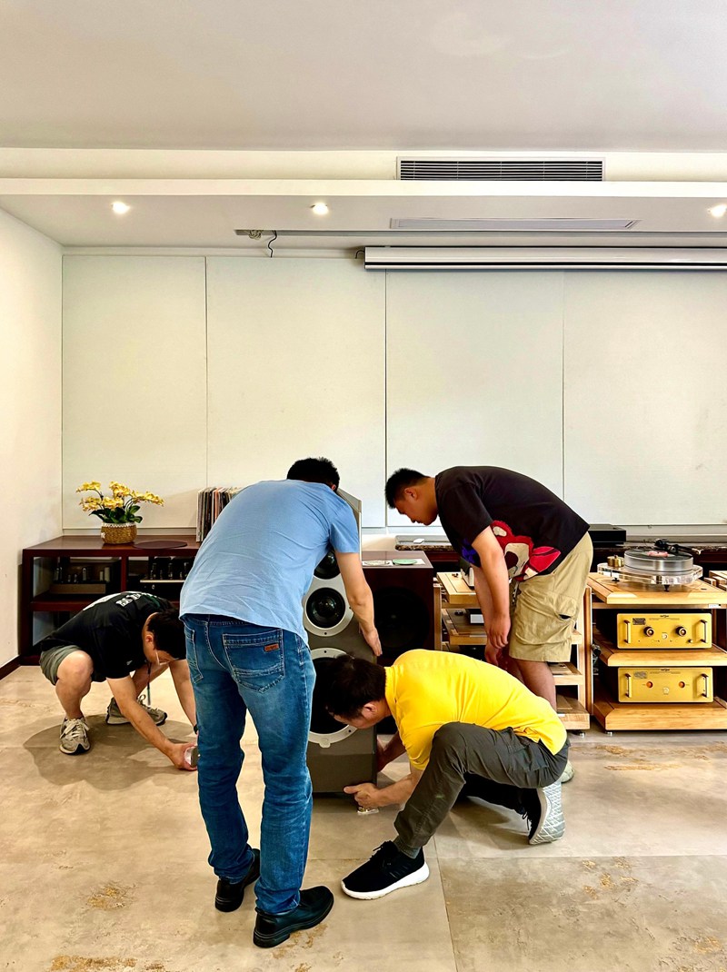

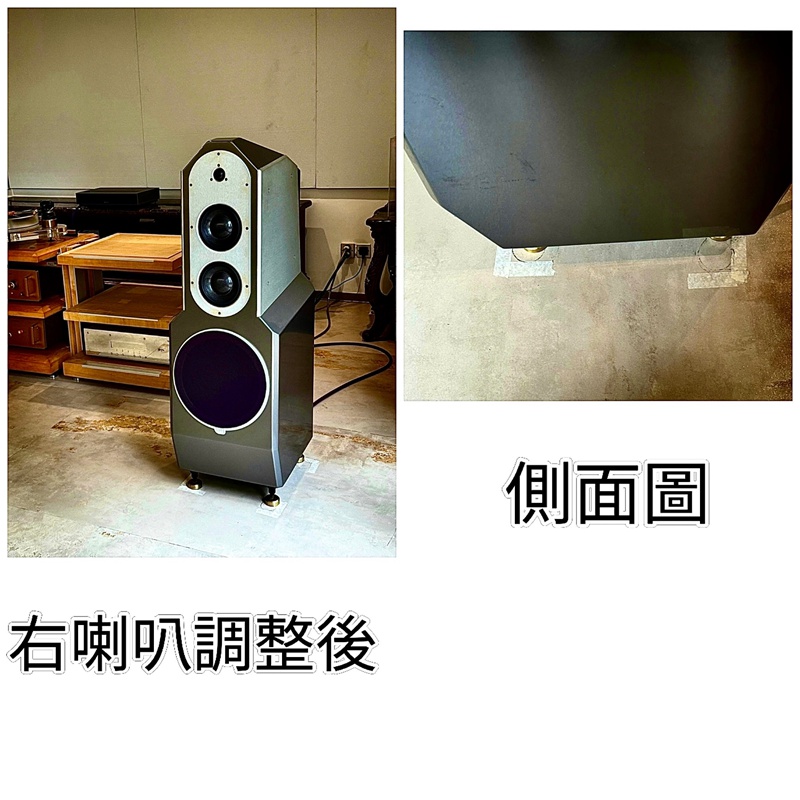

因为今天安排七场家访,所以不能像在台湾由干部先动手,每场都由我主调,贤忠老师移位,照例先以「十八掌」检视,左右、相位、极性正常,但却是典型「散形」的低频,稍偏左,音场低域都趴在地上,没有低音弦乐的形体。原因就是出在toe in! 所以首先将toe in 拉正,因「散形」的处理是要音箱聚焦,所以拉正是将两侧音箱内后角往中间移。拉正马上音场提高,线条出现。之后就以5,7,8调置中,低频,详细过程请看视频说明,都是微调:1. 右音箱往左1公分(视觉先平衡)。2. 左音箱往外0.5公分(矫正左偏)。3. 左右音箱往前1公分(音像瘦身)。4. 右音箱往前0.5公分(音像更淸楚)。5. 左右再拉开0.5并往前0.5公分(发声再松)。6. 左右再回复靠拢0.5公分(上一步骤造成音像稍散)。完成摆位,计费时13分钟。也是摆位失之毫厘,差之千里的印证。
之后以各种音乐检视,再由主人聆听熟悉曲目,他说原本要换掉这对音箱,没想到二十年终于还它清白,绝佳美声,完全经得起「新音响十要」的考验。
