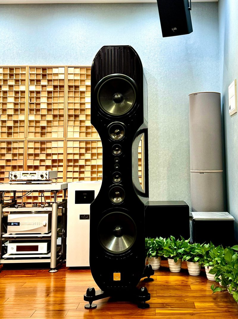

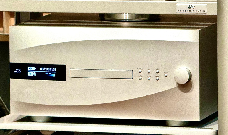

这次深圳调音班与家访示范得以圆满成功,杜总是幕后推动的最大功臣,感谢他的热忱与大器。他玩音响才两年,但很认真求好,有专属密闭聆听空间。2015年前这个大哑铃是最贵的Veyron 1D的前代旗舰,搭配的器材包括:功放:goldmund 5500 NG x 2。前级:Thomas 10y(一位德国烧友的作品,真空管前级而不用一颗电容和电阻,全部是靠变压器来耦合)。CD机:dCS Vivaldi one。黑胶转盘:空军1号,配FR 66唱臂+空军唱头。唱放:瑞士HSE。数字播放器:Aurender W20SE. 线材:奥丁、卡玛等。都是天花板器材。
以「十八掌」检视,发现 极性相反,为节省时间,电源线就不一一检查,从dCS Vivaldi one的遥控器有phase按键(其实就是极性polarity)按下即反正。接着听置中高度低频,认为下不到60Hz。先移走后墙两个低音陷井。由于大哑铃实在巨大又重,多人合力先装上脚布垫以便移位。先左右音箱后移3公分,右音箱往内1公矫正置中,左侧大提琴下沉仍不足,右侧稍好,于是左音箱再退3公分,右音箱退2公分再外移1公分,左侧可以平顺下到60Hz,右侧触及58.5Hz,低频应该可以听到了。置中高度都正确,初步摆位算是完成,虽然极低触及30Hz,但以这个大系统,我们希望可以低到20Hz(它的规格24-90KHz),因为空间声学处理很多,或许极低被吸掉一些,杜总也考虑加上超低音。先就此况聆听他们熟悉的音乐,都平顺好听,也比较邓丽君现场的黑胶与CD,黑胶的特质显著,也换听吴贤忠的吴氏豹电源线,来自昆明的老玩家吴先生认为有意思,可以留下来多听比较。
隔天我们到东莞家访,再一天回台的上午再赴杜家,他希望再检查电源,由吴贤忠老师与音海影音同仁进行,最后认为是Vivaldi one,为了不用每次开机就要记得按遥控器的phase,最简单的方法就是将Vivaldi one的保险丝反个方向就解决了。也移走音箱后闲置的AV低音炮,之后再移动一次音箱,左侧退2公分,右侧退1公分外移1公分,再增些许极低,如果再要求极至,不更动聆听空间的声学处理,加上优质的超低音是一个方向。
