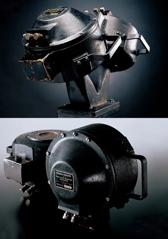

555 是西电最早推出的中音驱动头,但论音质效果,励磁版的 594A 才是天花板

有声电影诞生的前一年,贝尔电话实验室和西方电气设计了一种扬声器,配有压缩驱动头和电池供电的励磁系统,把电源效率提高到25%,从而获得更高的声压和更高的音质。这一点很重要,因为当时的功放输出功率仅有2瓦。1926年8月6日:电影《唐璜》(Don Juan)在纽约市瓦默剧院(Wamer's Theater)的开幕式上使用了这些扬声器的原型,也就是 555W中音压缩头加上WE12A或13A大号角,播放纽约爱乐乐团录制的乐曲,得到剧院所需的良好保真度。《唐璜》是迄今为止华纳兄弟制作的风险最高、成本最高的作品影片由当时“地球上最伟大”的音乐家参与,包括大都会歌剧院意大利裔男高音乔瓦尼·马丁内利(Martinelli Giovanni)、俄国小提琴演奏家米沙·埃尔曼(MischaElman)和埃弗雷姆·津巴利斯特(EfremZimbalist)等,这部电影还创新推出类似现代的音乐原声带。西电提供的技术被称为 Vitaphone,大家发现它可以取代现场乐队的演出大,很快电影行业就接受了。Vitaphone 是历史上最后一个主要的模拟胶盘录音系统,也是唯一广泛使用并取得商业成功的技术,影片所需的配乐单独录。

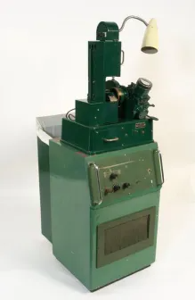

华纳兄弟公司及其姊妹工作室FirstNational从1926年至1931年推出近1000个为Vitaphone系统制作的电影短片,不过由于 Vitaphone 系统操作繁琐及胶片损害大等缺点,它在业界的领先地位为时不长。1931年,美国无线电公司成功试制出 33 1/3 转的密纹唱片(Long Play后,Vitaphone唱片时代已经基本结束:此后华纳兄弟保留 Vitaphone 作为品牌名称,仅在少数电影中使用。图为西电为电影录音所设计的自动机械。

1930年代电影院使用的 Vitaphone系统体型巨大,555W中音驱动头及WE 15A号角的组合成为当时电影院标配,555W 是电容麦克风的发明者E.C.Wente 与 AlberL Thuras 共同研发的重要贡献。1927年推出的 WE 15A,基本上是由一个 17A木制卷曲号角、一个7A金属号角接口再加上一个 555 励磁单元所组成。以今天仪器测试所得的规格由75Hz至7.5kHz之间为频率响应平坦(当时 AIEE 所订定的广播器材规格为 100HZ-8kHz),最佳范围是75Hz-5kHz为最佳状态,75Hz以下的低频有明显失真,喇叭的灵敏度为 105dB。

名震天下的 WE 555 中音压缩驱动头共生产过大约6万多个,基本上可分为两个年代,早期型的 555W 由西电位于依利诺依州的工厂负责生产,而后期555 由位于北卡罗莱那州的工厂生产。结构方面555 可细分为传统型密封式设计,WE13A作为低音专用背负载设计;另外也有永久磁版本的 A555等三种。事实上铝合金振膜也可细分为早期型、中期型和由Altec 生产用于替换的后期型三种。同一个型号的单元就有许多差别,这是收藏西电古董器材必须面对的挑战。日本人早在 80年代开始复刻版 WE555,效果和原装比较差异在于音色和神韵,应该是材料与工艺有别!
