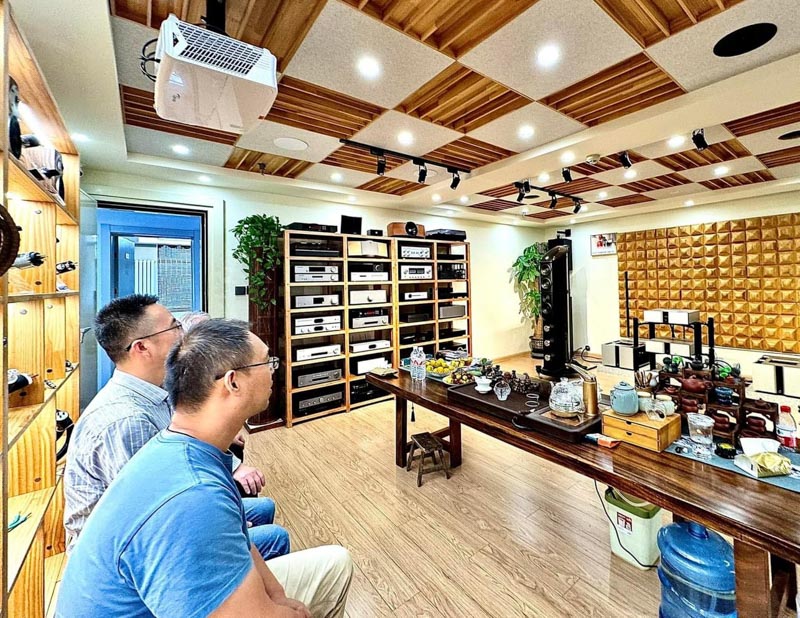

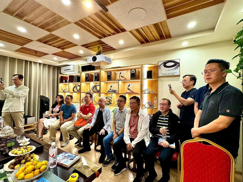

展示空间宽敞除了天花板40公分不利极低,其他应可让好器材发挥好声音。

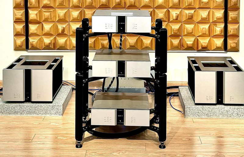

Wilson Benedch(英国金驰小教皇)音箱,搭配VITUS  SCD-025 CD机。同厂VITUS  SL-103前级与VITUS SM-103后级。电源线,讯号平衡线:音箱线都是PAD

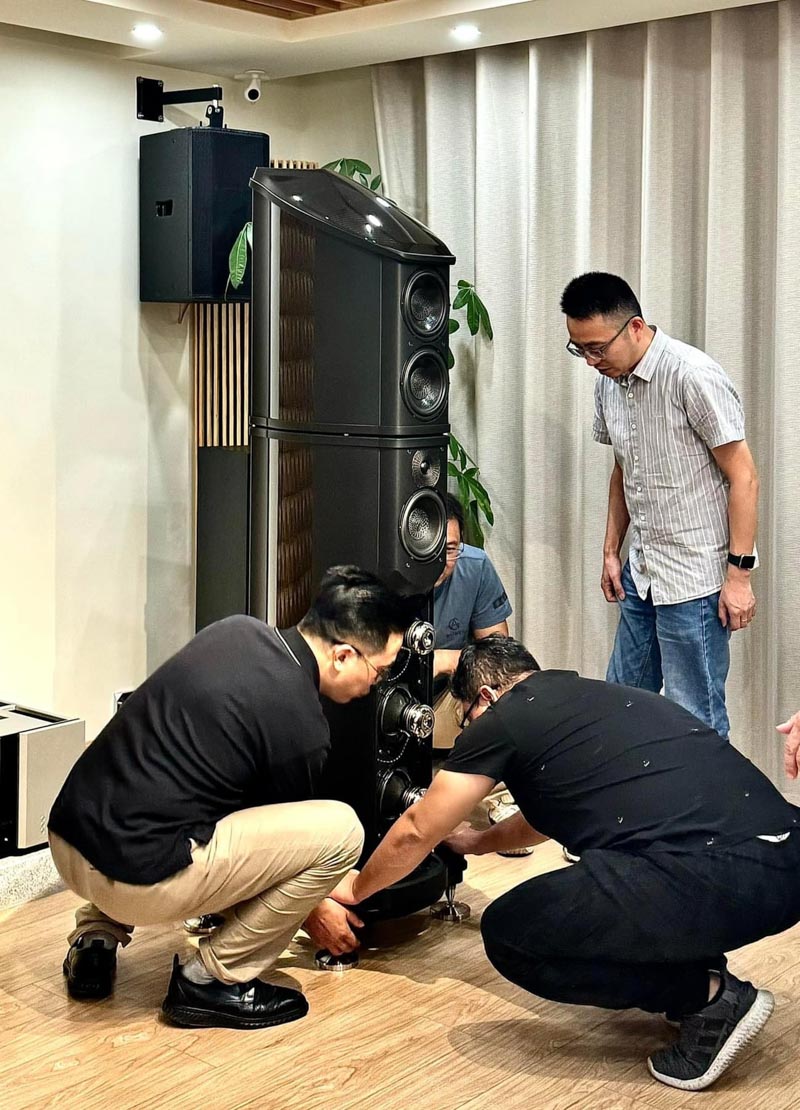

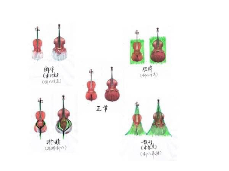

大家先轮听「降龙十八掌」,左右、相位、极性都对,置中稍低稍左,音像欠缺凝聚,低音没平顺下沈,低域散开,「合乎低频断掉」的现象。我采取的措施是将音箱后退5公分,形体聚焦出现,音场提高,再左音箱左移1公分矫正左偏,左右音箱再后退3公分,拉开1公分,再增低音并保持音场不降也消除可能的低域淤积,完成摆位,整个过程快速,在视频中完全敍述,可供参考。

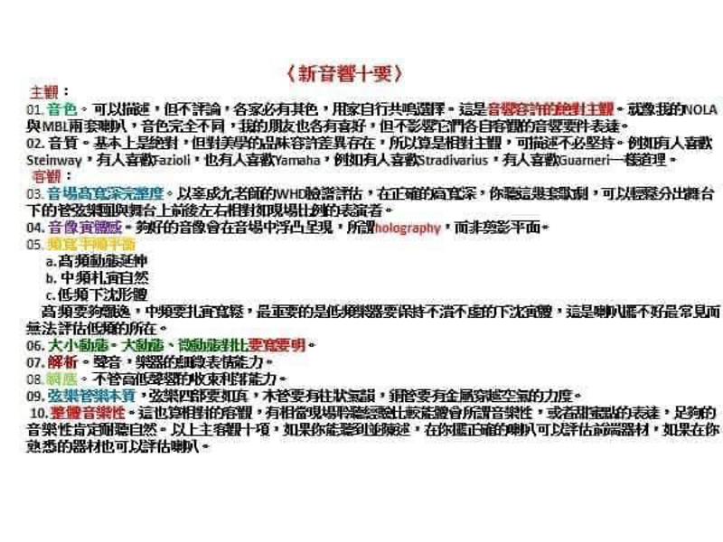

摆位完成,聆听考片,均可过关,音乐好听,音箱的高解析充分展现,合乎「新音响十要」的条件。
