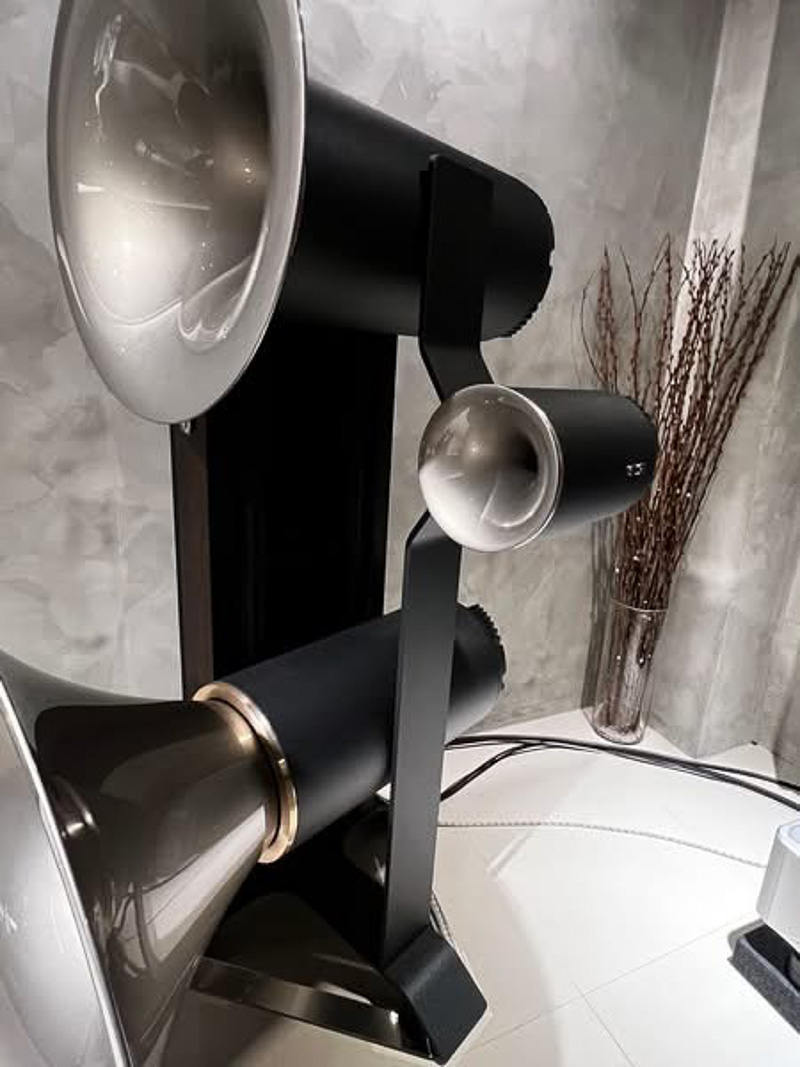

在今天,号角音箱的范围很宽,有前载式号角音箱,有背载式号角音箱,有高音单体前方加一个小号角者;有高中音采用一个压缩式单体、前方加号角者;有古董号角者(如WE、Altec等);有现代设计号角者,例如Avantgarde的号角音箱就是一例,它不仅有主动式、还可外加超低音、还有参数等化修正。其他还有许多现代的号角音箱已经千变万化,各出奇招,并且以各种现代的手法来克服古董号角音箱的缺点。

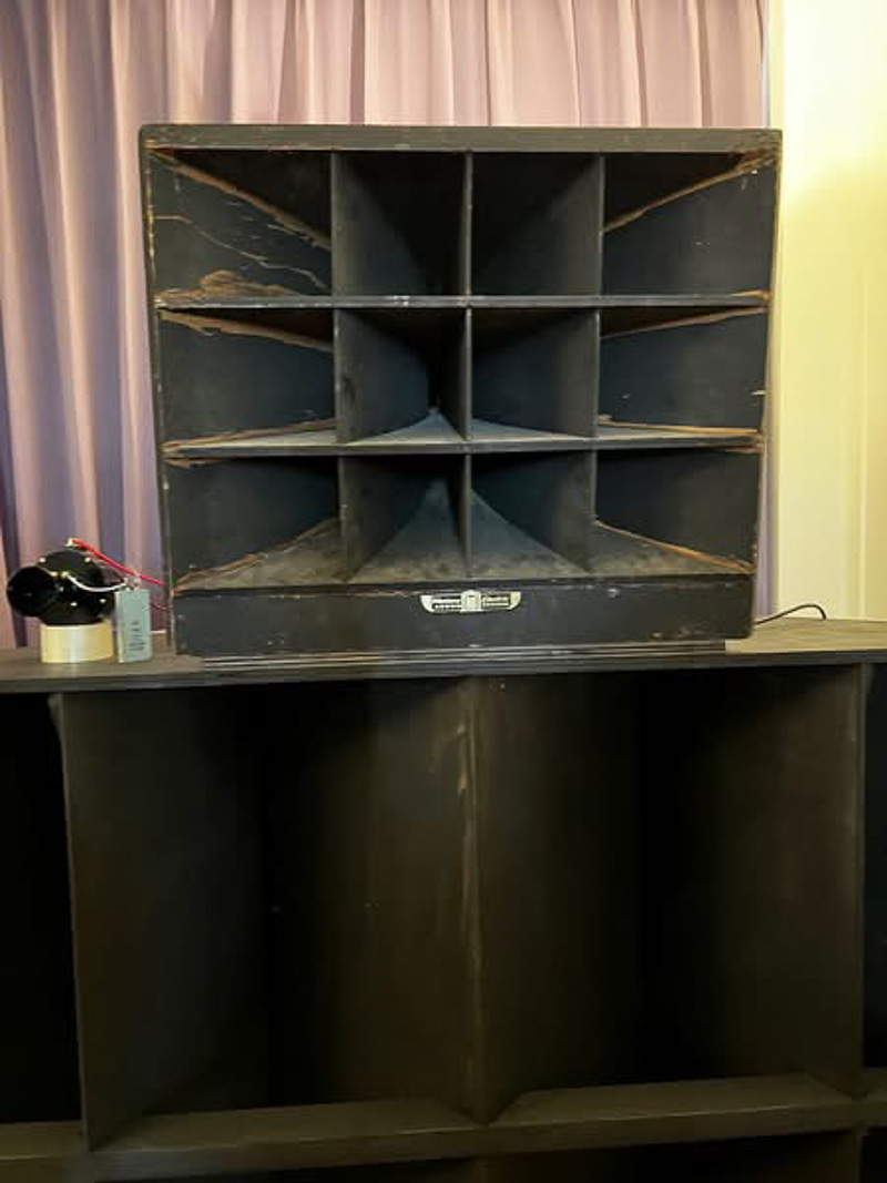

以很多人追求的Altec A7体积那么大的号角音箱为例,其15吋单体低频在60Hz处就已经开始衰减(-3dB),到了40Hz,已经衰减十几dB(与60Hz相比)。不仅A7如此,许多类似的古董号角音箱也是如此,这也是许多这类古董号角音箱低频听起来比较硬的原因之一。如果依照等响度曲线,人耳要听到20Hz,至少要有80dB音压,30Hz要有65dB音压,40Hz要有55dB音压,60Hz要有40dB音压,这只是能够听到,如果要听得过瘾,音压还要更高。所以,单声道时代的古董号角音箱想要获得现代音箱那种软Q丰满的低频是很困难的。

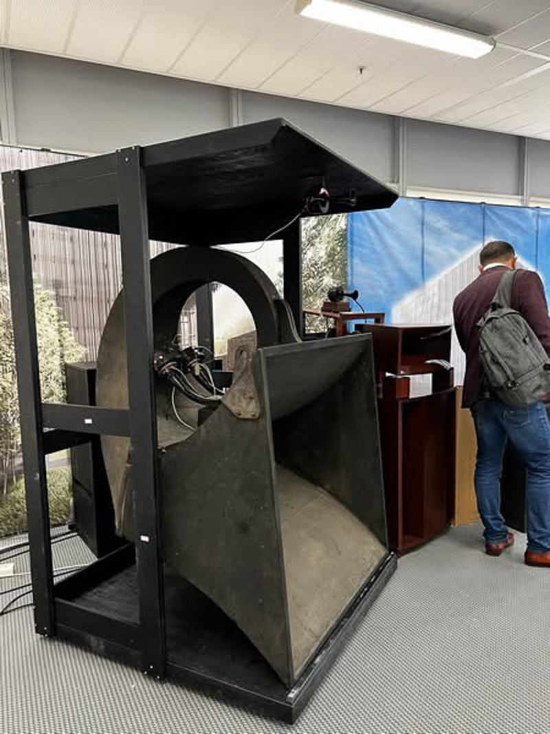

第二盆冷水是号角的尺寸。如果按照号角设计公式来计算,就以现在流行的圆号角来说,想要「不取巧」再生20Hz,圆号角直径要5.4公尺,这根本不可能在家庭中使用,也不可能制造。就算以四分之一号角来论,直径也要1.35公尺,这么大的圆号角放在客厅也很惊人。其他号角呢?如果真正以不取巧的方式来设计号角开口,那也很「壮观」,已故的曹永坤先生为了完成号角音箱梦,就曾在家里以水泥砌了二个跟墙面一样大的号角,你能这样做吗?
也就是因为这种巨大的低音号角一般人不可能做到,也无法商业化,所以才会有其他解决方案产生。如折叠式低音号角(如Avantgarde的Bass Horn),或利用墙角来增强低频延伸(如Klipschorn)等,以此来大幅缩小低音号角的尺寸。
