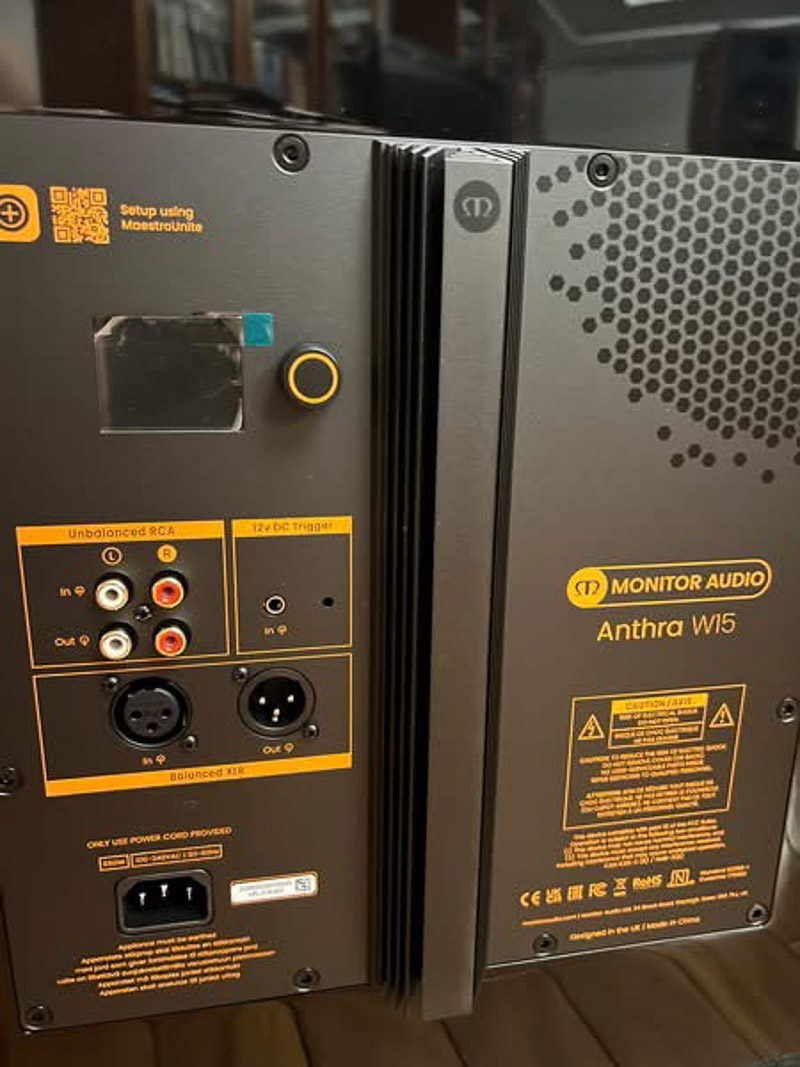

选择超低音音箱,建议要有源式,输入端与输出端都具备,而且有分频点、增益、音量、相位,甚至简单EQ可调者,最好还内建DRC空间校正功能。此外还要用REW软体来找最佳超低音音箱位置。
