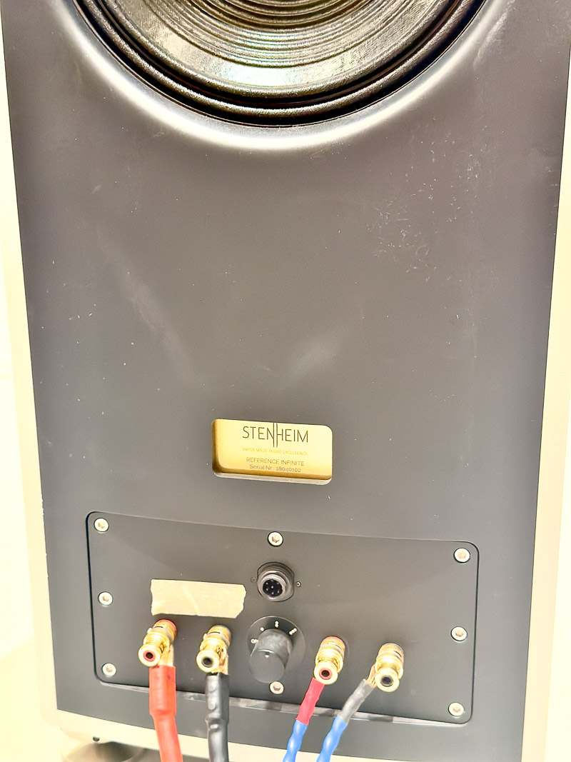

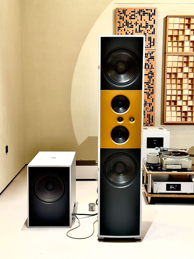

周先生新打造的音响专属聆听室,以Stenheim顶级音箱搭配自家低音炮STENHEIM ALUMINE SUB 2支及分频器 STENHEIM REFERENCE MONO ACTIVE ANALOGUE CROSSOVER。搭配GOLDMUND TELOS 3300 NEXTGEN后级扩大器以及黑胶唱机Air Air Force III 黑胶唱机,以及bada HD-28 SUPER CD机。
先关掉低音炮,经过十八掌检视,置中高度可以,少见的些微右偏,低音弦乐器下沉不足,即所谓「断掉」。调整首先将左右音箱拉正,不要任何tie in。再往后推3公分,再拉开左侧往外1公分,右侧往外1.5公分增加低音并修正右偏。再度音箱后退2公分拉开1公分,低音完全平顺下沉可以达30分Hz,完成主音箱摆位!
按着衔接超低音,同厂牌,与一般不同设计,调整也反其道,详细可参考视频解说。动作是左往外3公分,右往外3+ 3+1公分,右退2公分,左往前1公分。目的是2首低音提琴独奏曲要调到音场正中,自高至低域完全平顺,不偏不倚。以《花木兰》鼓乐切换低音炮的有无,加上在低域下沈与空间感宽阔对比非常明显!
 完成后聆听各种音乐展现完整音场与活生透明音像的层次定位,一个顶级系统经由正确摆位发挥该有的杰出功力!其中比较过Michel Jonas CD与LP,CD全面胜出,证明CD肯定是标准够听,黑胶得调到精准才有可能在真实与活生胜过CD! 另外。如果有人说他的系统只有黑胶好听,CD不能听,可以断定他的音箱摆位有问题!
