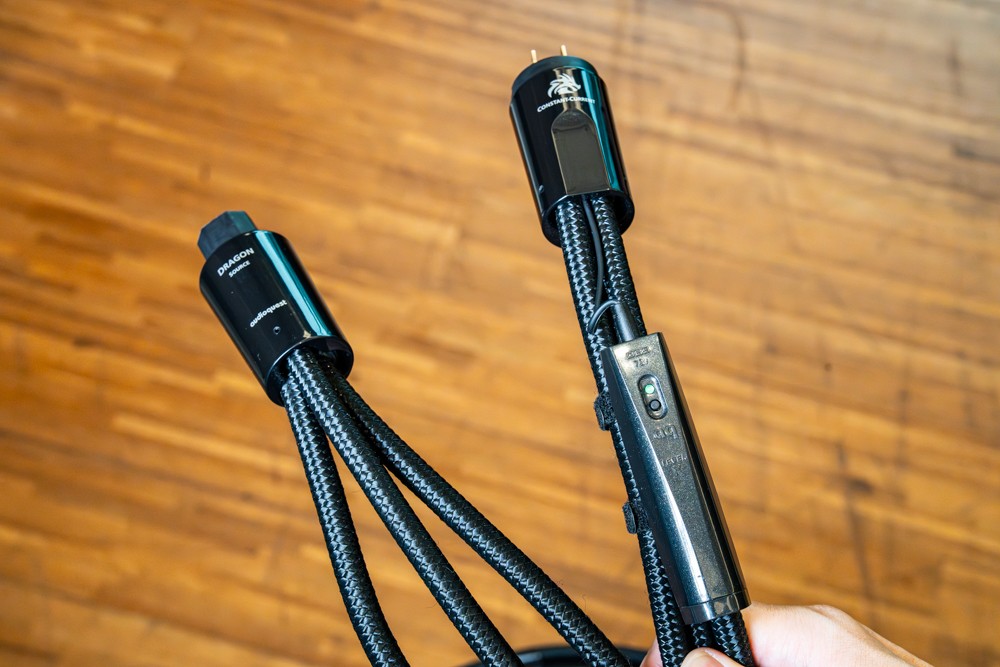

可是应用在电源线的制作,Audioquest 的设计理念,就是完全去除能量传输的阻碍,尽可能发挥插电器材的动态与控制力,Adam 表示,Audioquest 设计线材时,会依据其用途,对症下药,电源线就是要完全不限制能量导通,而讯号线与数位线,则是尽可能降低失真,去除干扰与噪讯。

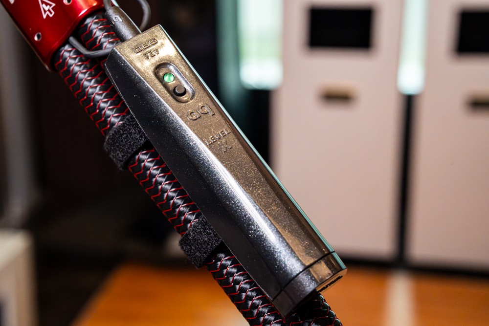

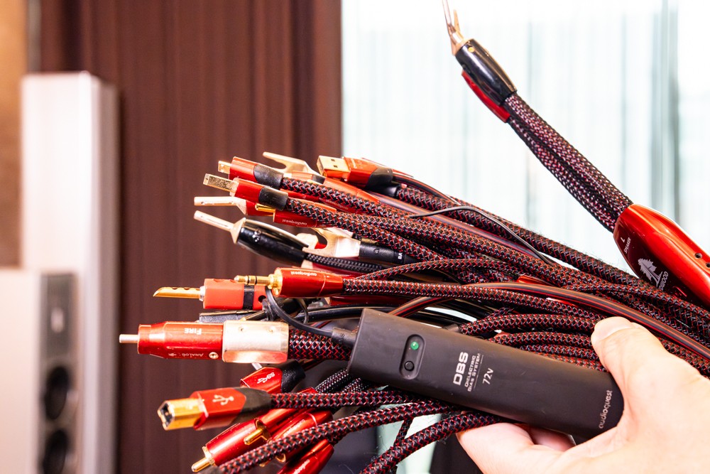

讲起 Audioquest,最出名的设计,莫过于 DBS 电池,就是在 Audioquest 讯号在线面,有一颗电池随时为电介质充电,Adam 说 2017 年 DBS 的电池盒有一项小进化,就是内部加入一颗小电阻,进一步去除细微噪讯。
讲起 DBS,可能很多人不太清楚其作用,Audioquest 发现在讯号传输时,包覆在导体外面的电介质,本身具备容抗与感抗,每当讯号通过时,容抗与感抗就会吸收掉部分讯号,有点象是电池充放电,容抗与感抗的变化等于在拉扯讯号。
等于预先发动引擎热车,随时开跑
这样的解释,可能很多人还是有看没有懂,但 Adam 解释 DBS 的方式,很容易理解,他说没有加上 DBS 电池,就像开车的时候,要先发动引擎,才能踩油门上路,可是加上了 DBS,就象是引擎已经发动,而且够热,踩油门就会跑,不用再发动引擎,也不用等引擎够热。

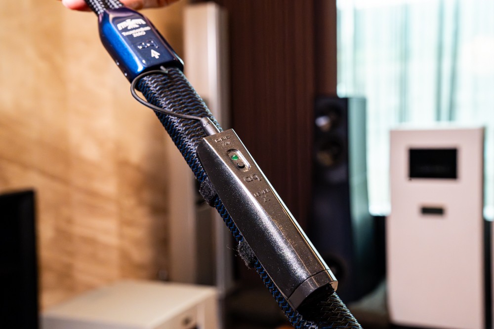

很多人会问,Audioquest 的 DBS 电池,大概可以用多久?Adam 表示,DBS 的作用,是用直流电把电介质「充饱」,让容抗与感抗几乎不对讯号传输产生任何影响,实际上几乎不耗电,所以 DBS 电池的寿命,大概与一般电池的周期相当,大约 8 年才会失效。在 DBS 电池盒上面,有一个小按键,那不是 DBS 的开关,而是检查电池有没有电,假如按下去没有亮灯,代表需要更换电池。
让电介质饱和约需 1~2 天
Adam 说,DBS 电池盒插上去以后,大约 1~2 天可以充饱电介质,我问 Adam,最早的 DBS 是 12V,后来就变成 24V,现在则是 72V,是不是代表电池电压越高,效果越好?
Adam 表示,他们早年会逐渐增加电池的电压,是因为效果确实更好,不过也有极限,72V 差不多最好了,多年前他们曾经客制过 144V,但是效果并没有更好,所以就没有提供这样的订做选项,目前 DBS 最高就是 72V。

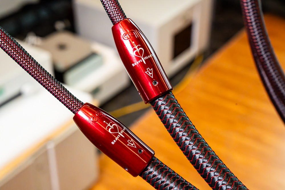

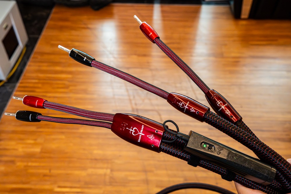

这次访台,Adam 带来 Audioquest 最新推出的 Brave Heart 音箱线,这是继高阶 William Tell、Robin Hood 延续的第三部曲,所以称为 Brave Heart,取代 2017 年的 Thunder Bird。
