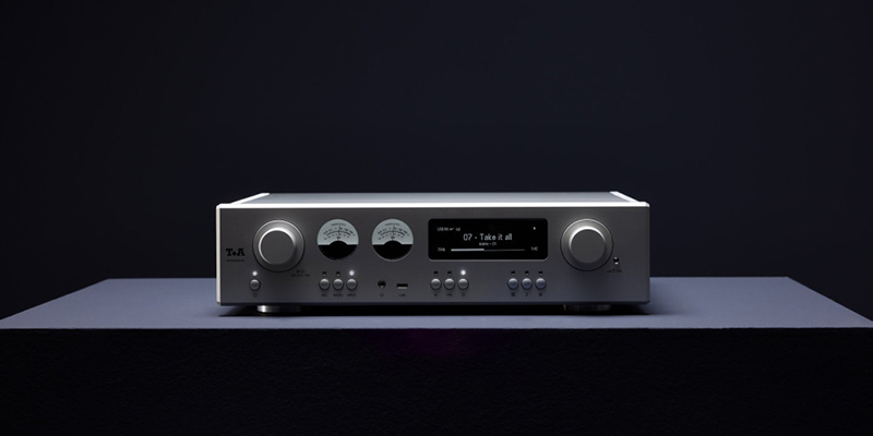

摘 要:当中Symphonia相信是最受到注目的,因为它不仅是流媒体合并扩大机型态,而且机体不庞大,却集合了T+A的技术菁华,成为2025年很值得留意的流媒体产品
先前我们报导过,今年德国名厂T+A的活力旺盛,在年初就公布了三款新产品,涵盖三领域,包含了流媒体合并扩大机Symphonia、Talis 330系列音箱,以及Solitaire T耳机。而当中Symphonia相信是最受到注目的,因为它不仅是流媒体合并扩大机型态,而且机体不庞大,却集合了T+A的技术菁华,成为2025年很值得留意的流媒体产品,而现在这款Symphonia已经登台上市了,现在就来了解。

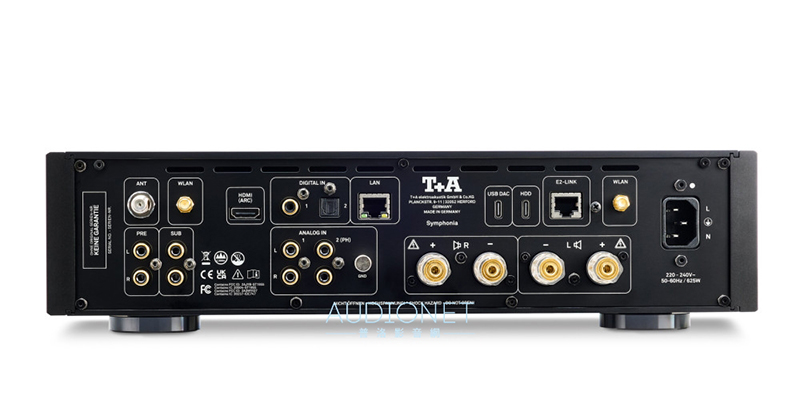

而除了流媒体以及蓝牙功能外,Symphonia还整合了大量功能,它的背板提供了USB DAC输入、USB Type-C输入(支援硬碟播放)、数码输入、模拟输入、HDMI ARC,另外还有前级输出、超低音输出等等,此外Symphonia的正面还有耳机输出,让它的运用场合非常多元,除了听流媒体音乐之外,它还能透过HDMI ARC功能搭配电视播放音效,如果想追求更强劲的声音震撼力,还能加接主动式超低音,而且能连接到两支。

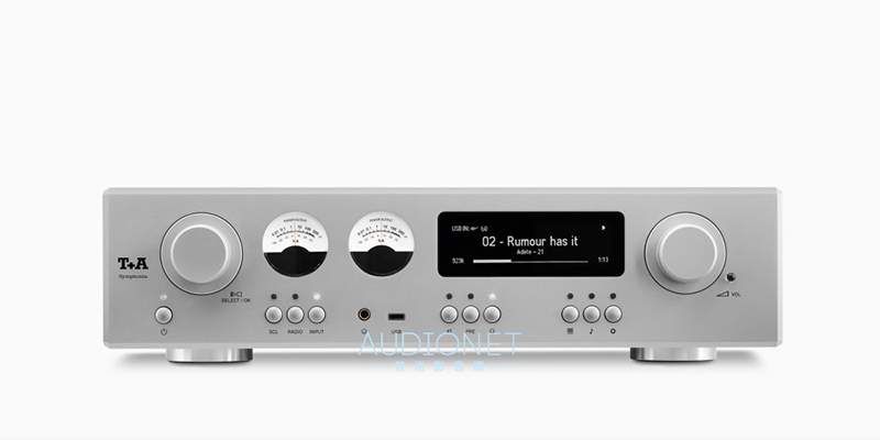

集合了这么多功能之后,Symphonia的造型仍然维持得很紧致,它的宽度仅38公分,深度34公分,高度亦只有10公分,这么紧致的体型除了是迎合现代消费者的喜好,还因为融合了众多T+A产品的经典元素,例如它的比例是向1985年T+A推出的首款前级扩大机致敬。其正面的控制元件和音量表的设计概念,是来自T+A现代200系列。还有,其前面板的斜角边缘,则是取材自T+A标志性的R系列,展现T+A近五十年的设计美学。
